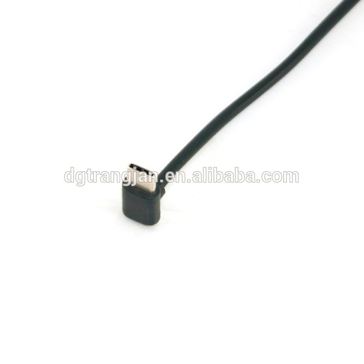

    bin ich der einzige der ein Problem hat eine dezente Stromversorgung für sein Tablet zu finden oder nur zu blöd um zu suchen?
    Ich hatte bisher iPAD1 mit der Loxone-Halterung an der Wand. An der Loxone-Halterung finde ich genial, dass man das hässliche Ladekabel nicht sieht. Da mich Loxone nun (schon lange) zwingt, meine noch gut funktionierenden Tablets gegen eine neue Version auszutauschen (damit ich die neue App nutzen kann), habe ich mich für Samsung Galaxy Tab A Geräte entschieden.
    Ich habe mich für folgendes Halterungssystem entschieden: Vogel's TMS 1010 Wandhalter. Das Tablet kommt ins Querformat, der Micro USB-Anschluss ist damit auf der linken Seite.
    Leider klappt es bei diesem Tablet nicht, die Stromversorgung intern nach hinten zu verlegen (zumindest komme ich an keine Lötpunkte der MicroUSB-Buchse). Alternativ wäre wohl den Akku auszubauen und direkt an den Akku-Stecker zu gehen. Habe aber gelesen, dass dann öfter "Akku leer" angezeigt wird...
    Also suche ich ein MicroUSB-Kabel, welches ich möglichst "unsichtbar" an der linken Seite montieren kann - in weiß! So etwas wie auf dem Bild im Anhang gezeigt. Das gibt es in chinesischen Shops - leider nur in schwarz und in einer Stückzahl ab 500 Stück Ich brauche aber nur 3....
    Hat jemand einen Tipp, eine gute Idee oder Hinweise, wie ihr die Stromversorgung bei Halterungssystemen wie oben geschrieben gelöst habt?

    Die Stecker weiß lackieren würde gehen.
    Ansonsten auf die Garantie pfeifen, das Tablet aufschrauben und die 5V hinten raus verlegen. Vielleicht auch nur mit Fädeldraht, die Drahterl kann man vermutlich durchs Gehäuse führen ohne irgendwo ein Loch zu bohren. Hält mechanisch nicht wirklich was aus. An der Rückseite dann einen Stecker mit Heißkleber? Also ein "Fädeldraht auf irgendwas anderes" - Adapter
    Oder einen Stecker so zerlegen und zusammenschnitzen, dass der Stecker quasi kein Gehäuse mehr hat. Hab noch nie einen Stecker so zerschnitten, weiß nicht ob da etwas gelötet ist oder sonst wie.
    Von dort dann mit einem weissen Kabel (oder lackieren ) hinters Tablet verschwinden.
      Garantie wäre egal - sind sowieso gebrauchte Tablets aus der Bucht. Aber bei dem Samsung Tab A habe ich es nicht geschafft, irgendwo an die Lötpunkte der MicroUSB Buchse zu kommen. Ich müsste dann schon direkt im Stecker an die Kontakte gehen - und das wird glaube ich nichts.

      Ansonsten, ich hab meine Tablets wie Thomas angeschlossen, 2 Drähte innen an den 5V-Leiterbahnen der USB-Buchse angelötet und herausgeführt (durch den SD-Karten-Slot). Kleine Flachstecker dran, damit ich das ggf. mal abnehmen kann und an 5V angeschlossen. Dann Tablet mit Klettband an der Wand festgemacht. Tut seit ca. 1/2 Jahr ohne Probleme, ist billig und sieht rel. gut aus!

        wie oben geschrieben komme ich an die Leiterbahnen nicht ran. Ist alles kompakt auf einer Platine. Auf der Unterseite ist nur GRD zugänglich, auf der Oberseite ist die Buchse mit Epoxidharz ausgegossen - kommt mal also auch nicht an die Kontakte :-(

      Ich hatte dann wohl Glück, habe bei meinem Tablet die Unterseite abnehmen können und mit einem Durchgangsprüfer (Tablet ausschalten!) beide Kontakte der USB-Buchse (5V + GND) im Tablet auf der Platine gefunden. Ist aber nicht ganz ohne Risiko...

          Eventuell sowas hier: http://www.ebay.de/itm/Nylon-doppelt...-/162459177897
          Ist zwar nicht nach hinten sondern zur Seite aber immerhin stehts nicht so extrem von der Seite weg, ausserdem müsste man bei 90° oder 180° Kabel ja auch noch aufpassen wie rum der Stecker den Bogen macht, da USB Micro ja schließlich richtig rum eingesteckt werden muss.
          Alternativ z.B. sowas hier: http://www.ebay.de/itm/2-in-1-Magnet...0/262637124716
          https://www.amazon.de/Magnetkabel-Sc.../dp/B01LXXL8NX
          Dort einfach nur den MicroUSB Einsatz verwenden und an diesen zwei dünnen (z.B. weisse Käbelchen anlöten und dann mit ner weissen Masse zukleben (z.B. weisses Fimo, eingefärbtes Epoxidharz ..., oder Lack .....). Den Rest des Sets könnte man dann immer noch als IOS Gerätekabel verwenden ;-)

            Ich habe mir diesen QI-Receiver gekauft, aufgeschnitten und das Flachkabel an der Platine abgelötet und an ein Standard-USB-Kabel wieder angelötet: https://www.amazon.de/gp/product/B01...?ie=UTF8&psc=1
            Teurer kleiner Stecker aber ich bin glücklich :-) Mit der Vogel-Halterung bin ich ganz zufrieden, ist zumindest das Beste, was ich gefunden habe und vor allem unauffällig. Preis: naja... Ich trauere immer noch ein bisschen meinen Loxone-Halterungen für meine iPAD1 hinterher - die waren schon genial: Unauffällig, Ladekabel integriert, bezahlbar.
