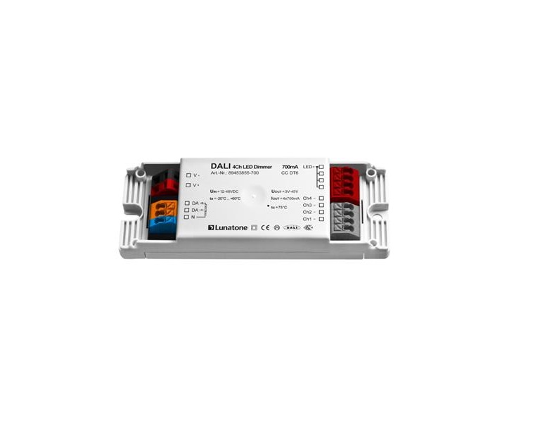

ich bin gerade dabei die bestehende (super schlechte) Hochvolt-Dimmung einiger Räume/Lichtkreise auf Niedervolt-Dämmung umzustellen und könnte etwas Unterstützung brauchen. Ziel ist möglichst weit nach unten dimmen zu können.
Folgendes Szenario:
1 Raum mit 3 Lichtkreisen
installiert sind ausschließlich Leuchtmittel: 11.7W / 700mA CC ca 16.7V
Lichtkreis 1 & 2: je 2 Leuchten (33.4V ?)
Lichtkreis 3: 3 Leuchten (50.1V ?)
Ich möchte das Ganze mit Lunatone Dimmern in der abgehängten Decke umsetzen (dort liegt 5x1.5 NYM), aber jetzt wird es dünn (für mich).
Es gibt den Lunatone 89453846-700GM Dimmer, 3 Kanäle, der kann 45V Ausgangsspannung, was vermutlich nicht reicht für 3 Leuchten.
Spannenderweise gibt voltus an, dass der Dimmer bis zu 52V Ausgangsspannung kann, wenn mit 56V gefüttert wird.
Folgende Fragen meinerseits:
1) komme ich mit meinen Annahmen hin dass der Dimmer grundsätzlich geeignet ist ?
2) wer hat bei der Aussage mit der Ausgangsspannung recht bzw. hat Werte aus der Praxis ?
3) welches Netzteil empfiehlt sich (z.B. MEANWELL HLG-100H-48A,kann bis zu 53V)?
Freue mich über Feedback/Ideen/Kritik
