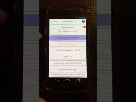

                  Hier noch ein kurzes erstes Video wie die App in Funktion aussieht (auf meinem alten Test-Android-Handy). Die App ist CrossPlatform iOS, Android, Windows & WindowsPhone.
                  Und ich hab heute Nacht mal die Temperatur der Klappe vs 3fach Isolierglas gemessen (leider sehr rudimentär, muss mal irgendwo ne IR Kamera auftreiben. Ergebnis: Temperatur ist genau gleich..
                  Zugluft gibt’s nicht 😉👍🏻
                  lg Vinc

                    Hey Vinc
                    Gratuliere, Türchen wie auch die App sehen super aus. Unglaublich was Du da alleine auf die Beine gestellt hast, Chapeau😃
                    Sehe ich das richtig, dass das Türchen mit Strom betrieben wird? Lässt es sich auch mit Batterie betreiben oder geht nur Strom?
                    Und hast Du allenfalls schon Pläne was den Verkauf betrifft oder ist das alles noch offen?

                      Hi Roger,
                      ja, die Tür hat ein Netzteil integriert und benötigt einen Stromanschluss. Stromverbrauch liegt bei ca 150maH, Großteil benötigt der WiFi-Chip.
                      Zusätzlich ist eine Ladeelektronik auf der Platine verbaut und hinten an der Klappe ein Fach für einen Pufferakku. Damit ist die Funktion (vor allem wegen dem Alarm) auch bei Stromausfall garantiert.
                      Und Verkaufen werden wir zumindest eine Kleinserie. Proto 2 ist eigentlich fertig (Version ohne Display und Hochglanz-Oberfläche).
                      Im Dezember kommt der 2te 3D-Drucker um die Herstellungszeit zu verkürzen, und dann sehen wir weiter. Wann würdest Du sie denn benötigen?
