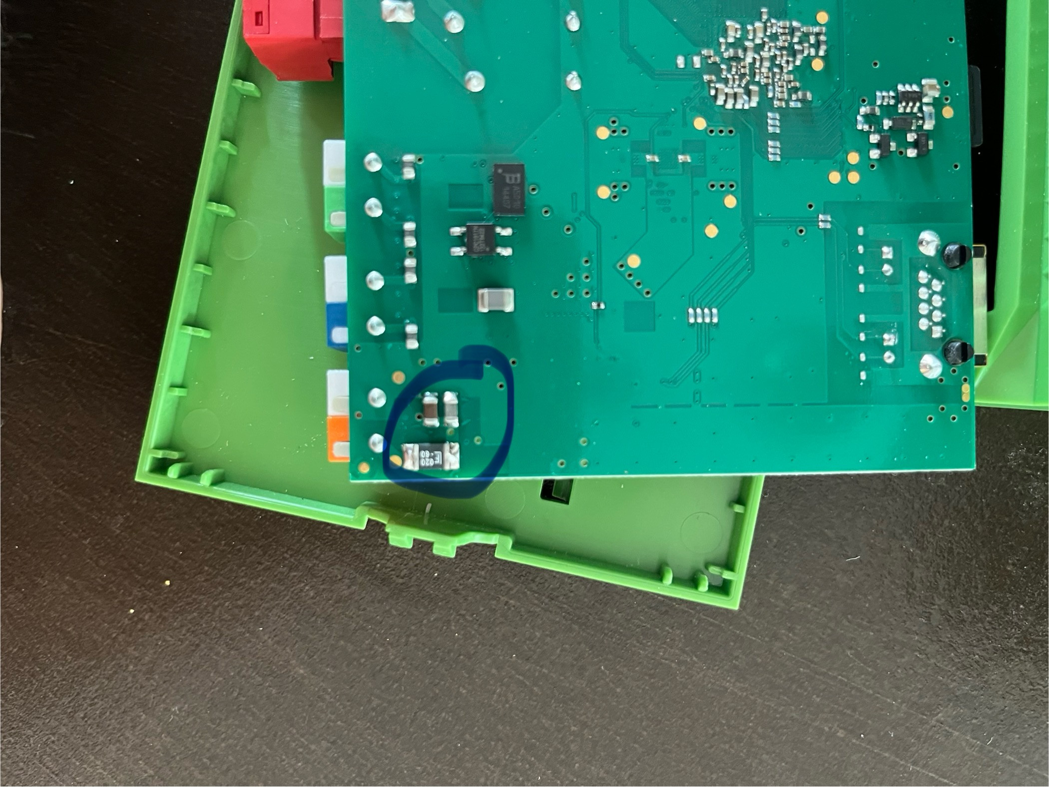

    Servus,
    ich bin auf der Suche nach jemanden, der meinen Miniserver wieder fit macht. Die Vorwiderstände haben dank einer Verpolung der 24V leider keinen Durchgang mehr.
    Wer kann so etwas reparieren? Gerne hier posten oder PN an mich
    Michael

    Den Schaden solltst genauer beschreiben / fotografieren.
    "Vorwiderstände haben durch Verpolung keinen Durchgng" klingt nach Bahnhof und umsteigen.

      Mhm - die Aussage verstehe ich nicht wirklich!
      Die Stromversorgung des MS wurde vertauscht. So war + auf - und umgekehrt. Optisch sieht man auf der Platine überhaupt keinen Schaden.
      Die Widerstände direkt am Eingang der Stromversorgung haben keinen Durchgang mehr. Ich denke und hoffe nach Austausch der Widerstände läuft wieder alles einwandfrei.
      Mehr kann ich dazu leider nicht sagen?! Was genau musst/ willst du denn wissen?

        vielleicht meint er, dass widerstände durch verpolen nicht kaputt gehen ;-)

      doc-brown: Das kann ich nicht bestätigen. Ich kenne zwar die genaue Funktion der Bauteile nicht, aber diese Teile wurden ausgelötet und ersetzt.
      Schlussendlich wurden 3 Widerstände am Eingang ersetzt. Nun funktioniert der Miniserver wieder einwandfrei.
      Falls jemand ein ähnliches Problem hat: Hier wurde repariert: https://fm-edv.de/
      Professionell, schnell und auch noch kostengünstig.
      Thema ist also erledigt.

        hmm - hast du bezeichnungen der bauteile, die ersetzt wurden?

          Ich habe die drei Teile markier. In meine Augen zwei Widerstände und ein …?!
