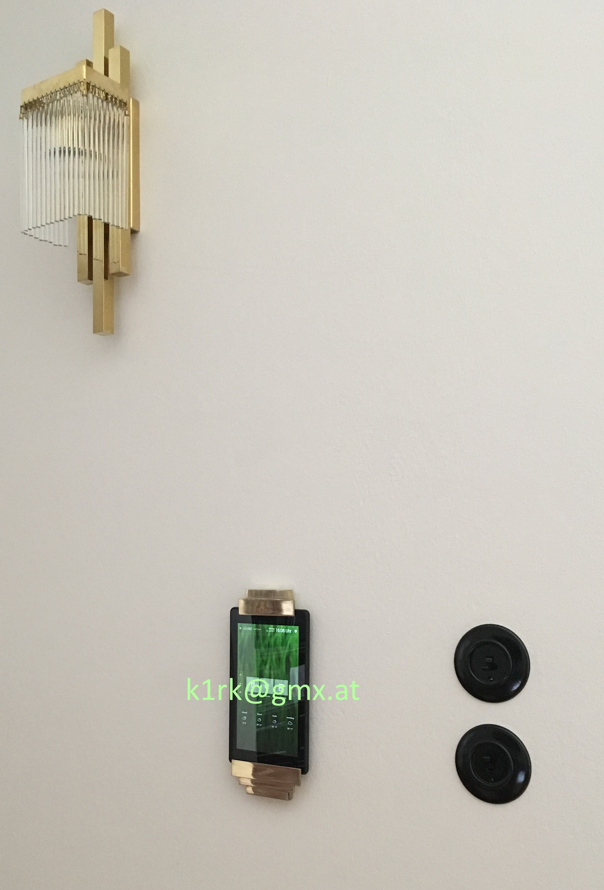

    Hi zusammen,
    nachdem ich fast ein Jahr (halt immer wieder mal) vergeblich nach einem geeigneten Wallmount für meine stationären Tablets gesucht habe, hab ich mich dazu entschieden das Ganze selbst in die Hand zu nehmen.
    Der Markt für Smart Homer, die klassisch anstatt modern eingerichtet sind dürfte wohl nicht zu groß sein.
    Ich wollte eine Wandhalterung aus Messing, angelehnt an den Jugendstil.
    Was rausgekommen ist, siehe Anhang
    Greez
    Herbert
    PS: Tablets hab ich mich letztlich für Amazon Fire 7 entschieden

    Chic, ist mal was anderes
    Wie hast Du die Wandbefestigung und den Ladekabelanschluß gelöst?

      Muss einem natürlich gefallen bzw. muss es zum Stil passen.
      Ich habe vom oberen zum unteren Teil einen 20x2mm Messingsteg. Da habe ich einfach 2 Löcher durchgebohrt, gesenkt und so an die Wand gehängt.
      hinter dem Tablet ist eine normale, offene 68er Unterputzdose. Da wollte ich ursprünglich ein normales Ladegerät unterbringen hab mich aber dann dagegen entschieden und versorge es nun direkt mit 5V vom Schaltschrank.
