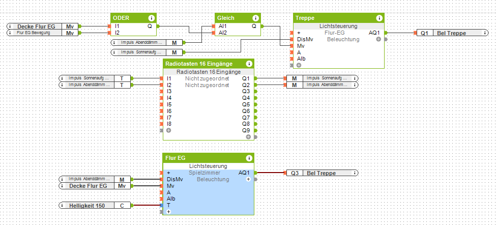

wie löst ihr das Problem mit der Treppenbeleuchtung?
Ich würde gerne "Abends bis morgens" nur die Treppenbeleuchtung nehmen. Ansonsten darf die Deckenlampe im "Flur EG" - falls es nicht zu hell ist angehen.
Ich habe mir jetzt einen Radiotaster gemacht, wo ich die Impulse abfrage:
Man kann der Lichtsteuerung über den Parameter MS eine andere Bewegungsmelder-Szene geben. Wenn man das z.B. über eine Schaltuhr (Analogausgang) macht (oder alternativ über eine Auswahl, die von Sonnenauf- bzw. -untergang getriggert wird), werden je nach Zeit unterschiedliche Szenen durch den BWM aktiviert.
