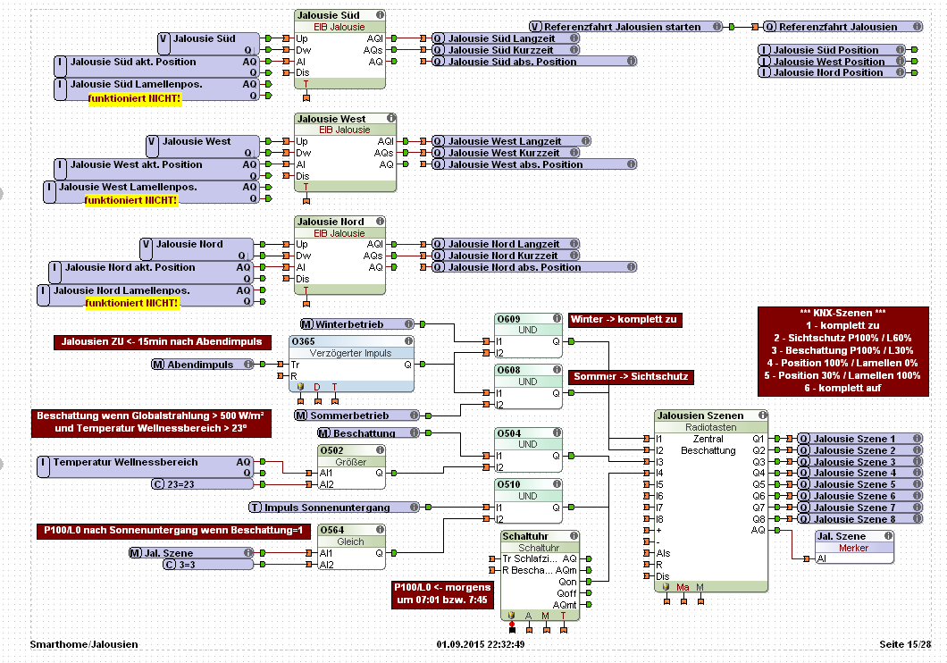

        Hallo Alex,
        Du kannst die Autobeschattung natürlich eher einfach oder auch beliebig kompliziert machen, ich verwende die Innentemperatur der Räume, die Ausrichtung und die Globalstrahlung und fahre dann eine KNX-Szene (offen, zu, Beschattung, Sichtschutz,..)für die jeweiligen Raffstore an. Das ist ziemlich einfach. Zusätzlich schliessen sie in der Nacht unterschiedlich (Sommer/Winter) und öffnen in der Früh per Schaltuhrbaustein, nicht nach Helligkeit. Ich mag im Sommer am Wochenende nicht um 5 Uhr aufstehen ;-)
        Die Loxone Autobeschattung habe auch interessehalber als Simulation, da fahren und kippen die Raffstore aber einigermassen unmotiviert auf und ab, deshalb habe ich das auch nicht weiter verfolgt.
        Bei Bedarf kann ich meine Programmierung gerne als Grundlage für eigene Verbesserungen zur Verfügung stellen.

              Hallo Robert,
              das wuerde mich sehr interessieren, fuer die Beschattung habe ich bisher keine funktionierende Loesung gefunden :-(
              Gruss Uwe

                Zitat von Torro
                Hallo Robert,
                An was scheitert deine Beschattung?
                Nachführung bei Autobeschattung?

                    Torro
                    hier meine Jalousiensteuerung. Da ich nur wenige habe, fahre ich alle gleich, kannst du aber ja jederzeit erweitern. Oben auch noch die manuelle Steuerung über die Visu, die Taster steuern direkt via KNX. Die Kombination funktioniert bei mir problemlos. Das manuelle verstellen der Lamellen per %-Wert hab ich in der Visu mit einem Schieber nicht zusammengebracht. Im täglichen Betrieb langt mir aber die Kurz- und Langfahrt, zu 90% bleibt man ja eh bei der Automatik.
                    An anderen Beispielen wäre ich auch interressiert.
                    schöne Grüße
                    Robert
