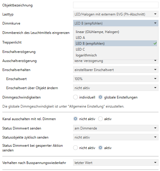

            Im MDT Dimmaktor kannst Du zu diesem Zweck eine logarithmische Dimmkurve einstellen, damit hast Du dann einen schönen linearen Helligkeitsverlauf.
            LG Andreas

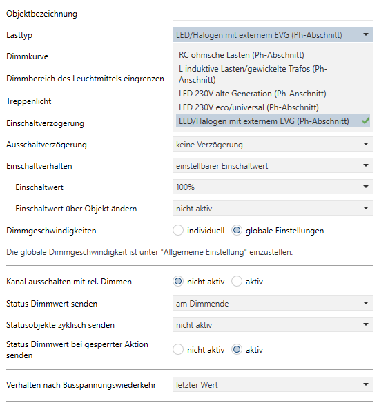

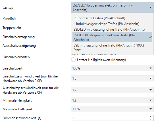

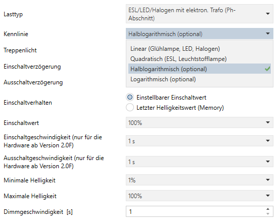

                Hat jemand aktuelle Empfehlungen zu dimmbaren GU10 Spots und dem MDT Dimmaktor samt Einstellungen? Bräcuhte welche für Wohn/Essbereich und Büro. Habe zwei AKD-0401.01 und einen AKD-0401.02. Zudem verstehe ich das mit dem Lasttyp und der Dimmkurve nicht ganz. Kann eine falsche Einstellung die LED schneller kaputt machen? Aktuell wird ein GU10 Spot (OSRAM Parathom) nach dem anderen kaputt nach 4 Jahren. Erst fangen sie an zu flackern, dann klopft man etwas drauf und er läuft wieder ein paar Tage, dann flackert es immer öfters bis er den Geist aufgibt.
                Als schnellen Ersatz habe ich mir welche von Amazon bestellt (EACLL GU10 LED Warmweiß 6W Stufenlos Dimmbar Leuchtmittel, 6er-Pack, 585 Lumen 3000K Birnen, AC 230 V Flimmerfrei Strahler, Abstrahlwinkel 120 ° Spot, Kontinuierlich Dimmen über Dimmer), mir kommt aber vor, dass die etwas flimmern.
                Habe nun diese Spots gefunden:Hat jemand Erfahrung damit?
                Im Anhang die möglichen Einstellungen der ETS.
