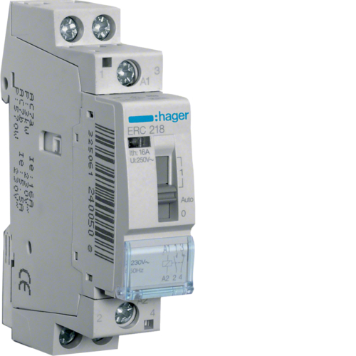

        als Koppelrelay verwende ich Hager ERC 218 ca.10 Eur Einkaufpreis
        http://www.hager.co.uk/product-catalogue/energy-distribution/modular-devices/relays-contactors/relays/erc218/46579.htm
        Vortele;
        1. Schalter. Ein, Auto, Aus
        2. NO und NC
Ansichten: 2402
Größe: 150,7 KB
        Gruss
        Andrii
