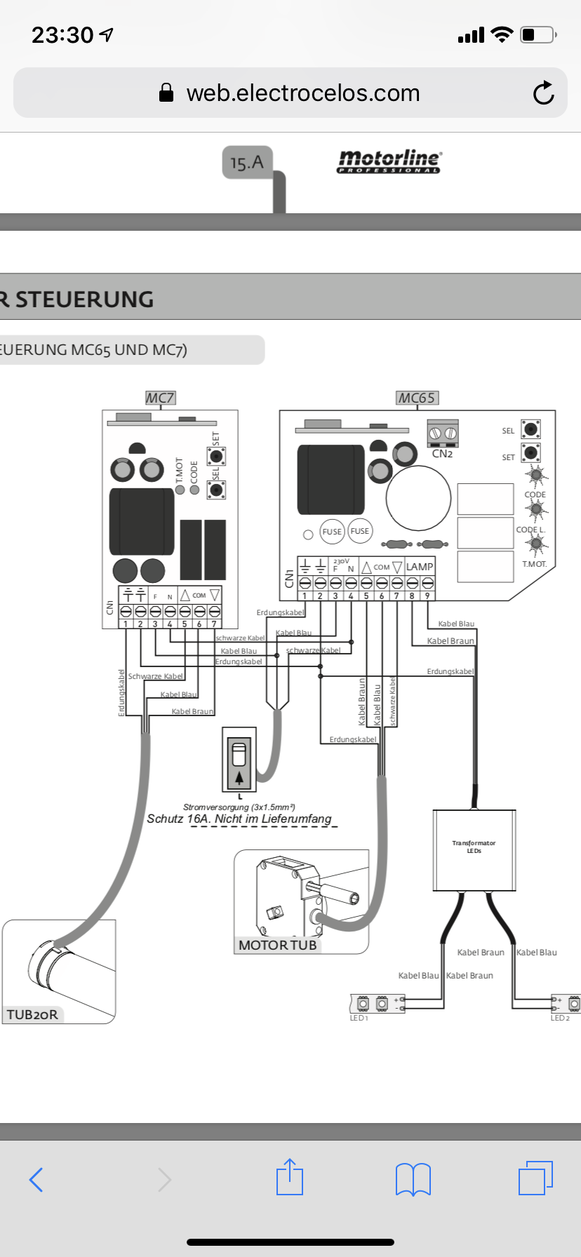

        Wie sieht es mit Motorline aus?
        ich habe da folgendes gefunden.
        sieht für mich aus, als ob das Volant über die Relaiskarte ansteuernde wäre oder?
        Motorisierte und elektrisches System im Gehäuse integriert, erlaubt eine einfache Installation. Geschlossen ist das Gewebe vor atmosphärischen Bedingungen geschützt
        Klicke auf die Grafik für eine vergrößerte Ansicht  Name: 1A8097EA-DD46-4CB8-860C-8EA08F003DB9.png Ansichten: 0 Größe: 222,7 KB ID: 207273
