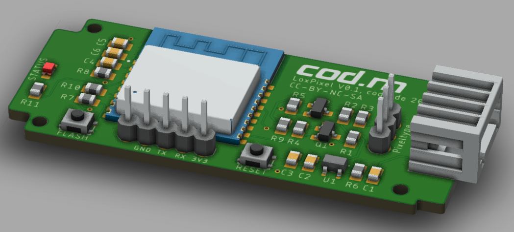

                  Auch wenn ich gestern zu somebuddy was anderes gesagt habe, aber hier mal ein sneak-peek der Platine ;-)
                  Prototypen sind bestellt - melde mich wieder wenn ich sie funktionierend aufgebaut habe.
