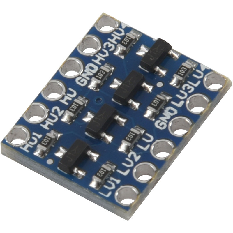

                        Halloa,
                        gibt es inzwischen schon etwas Neues bezüglich der Software bzw. einer Kaufversion der Platine?
                        Ich hab mir zum Testen über den Link 5 Module gekauft und Pegelwandler dazu. Sobald ich die Software aufgespielt habe und die Einstellung für mein WLAN abspeichere, verbindet es sich zwar richtig mit meinem Netzwerk und ich komme auch noch auf die Startseite, aber nicht mehr in die Einstellungen rein. Ab dem Punkt wird immer Benutzername und Passwort verlangt und egal ob ich das als Standard drin lasse oder vorher ändere, komme ich nicht mehr zu den Einstellungen weiter.
                        Außerdem bekomme ich irgendwie kein Signal zu den LEDs.
                        Testaufbau ist wie folgt:
                        - 5V Netzteil für LEDs und ESP
                        - Ground von Netzteil, ESP, Pegelwandler und LEDs zusammen
                        - 3,3V von ESP an LV Pegelwandler
                        - 5V von Netzteil an HV Pegelwandler
                        - RX an LV1 von Pegelwandler
                        - HV1 über 300 Ohm Widerstand an die Datenleitung vom WS2812 String
