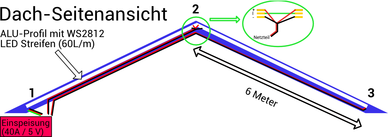

somebuddy Danke für die Antwort. Ich hänge gerade überhaupt bei der Stromversorgung. In meinem Fall wären es WS2812, die mit 5V laufen. Dh bei 12 Metern länge würde ich ein 5V/40A Netzteil benötigen.
Und ich hänge daran, welche Kabel ich zum neu einspeisen nehmen soll. Im schlimmsten fall hat das längste Kabel eine Länge von 12 Metern, und da wäre der Spannungsabfall ja schon recht groß.
Ich bin mir nicht sicher, welches kabel ich dafür verwenden soll... 2x1.5mm2 Lautsprecherkabel, 2x2.5 oder 2x4, oder etwas ganz anderes :/
PS: Du schreibst 12V, ich dachte, die ganzen steuerbaren WS2812 sind 5V?
Danke & LG,
Andi
Ich stand vor dem selben Problem.. ich habe ebenfalls in Summe 12 Meter und habe in der Dachmitte neu eingespeist. Ich wollte eigentlich auch mit 5V arbeiten. Da hätte die Mitteneinspeisung aber nicht gereicht. Nun habe ich die 12 V Variante und Speise von 2 Seiten aus in der Mitte ein. Also ein 12V Netzteil an jedem Ende und dann jeweils 2x1,5 innerhalb des LED Profils in die Dachmitte. 2,5mm² wären besser gewesen, hätten aber nicht im das Profil gepasst. Der Nachteil bei der 12V Variante ist dass immer 3 LEDs zusammen geschaltet werden. Was bei der Länge aber nicht weiter schlimm ist. Dafür ist der Spannungsabfall deutlich geringer.
Bei der 5V Variante kannst du jede Led einzeln ansteuern.
Bei der 12V Version hängen 3 Led beisammen.FG

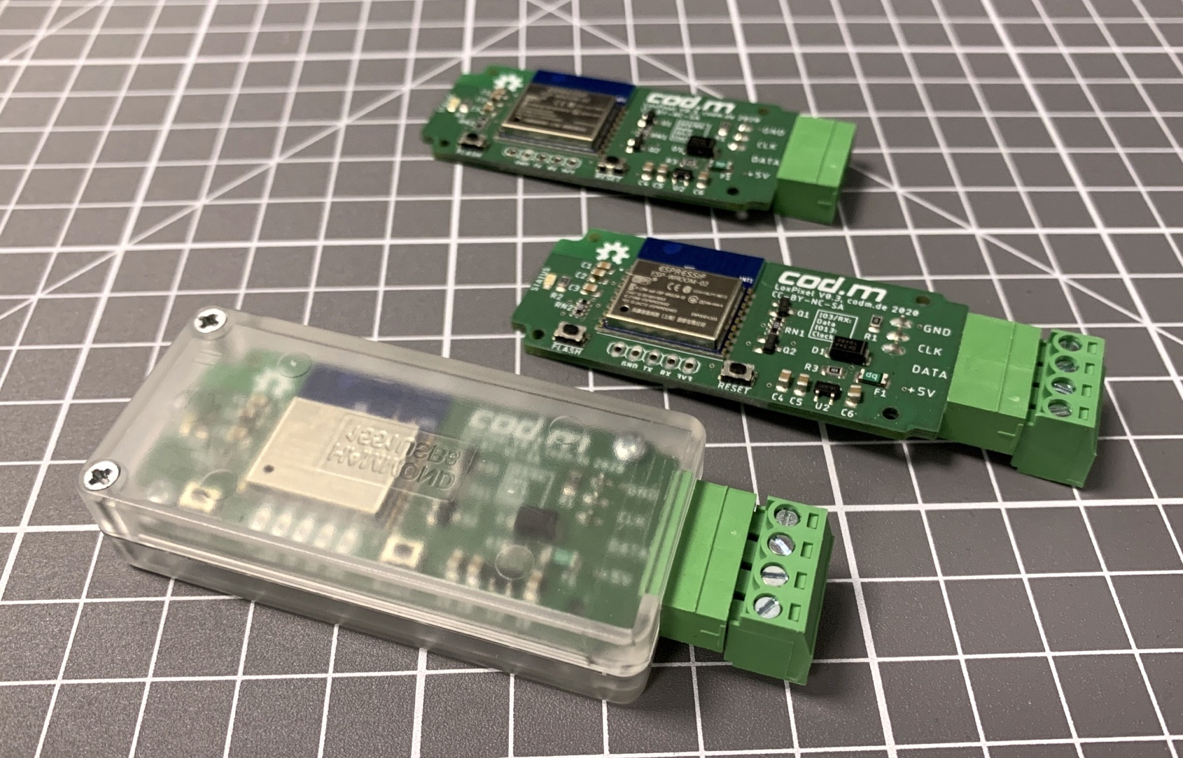

Hardware ist fertig und steht ab sofort zum Verkauf bei uns im Shop :-)
Alles Weitere drüben im WLED-Thread: https://www.loxforum.com/forum/germa...743#post265743

1 BildKommentar
Did you follow the Guid at the WLED Wiki?
Control WS2812B and many more types of digital RGB LEDs with an ESP8266 or ESP32 over WiFi! - Aircoookie/WLED
Maybe use the precompiled-binaries instead of self-compile. I see no need to compile it for yourself.
