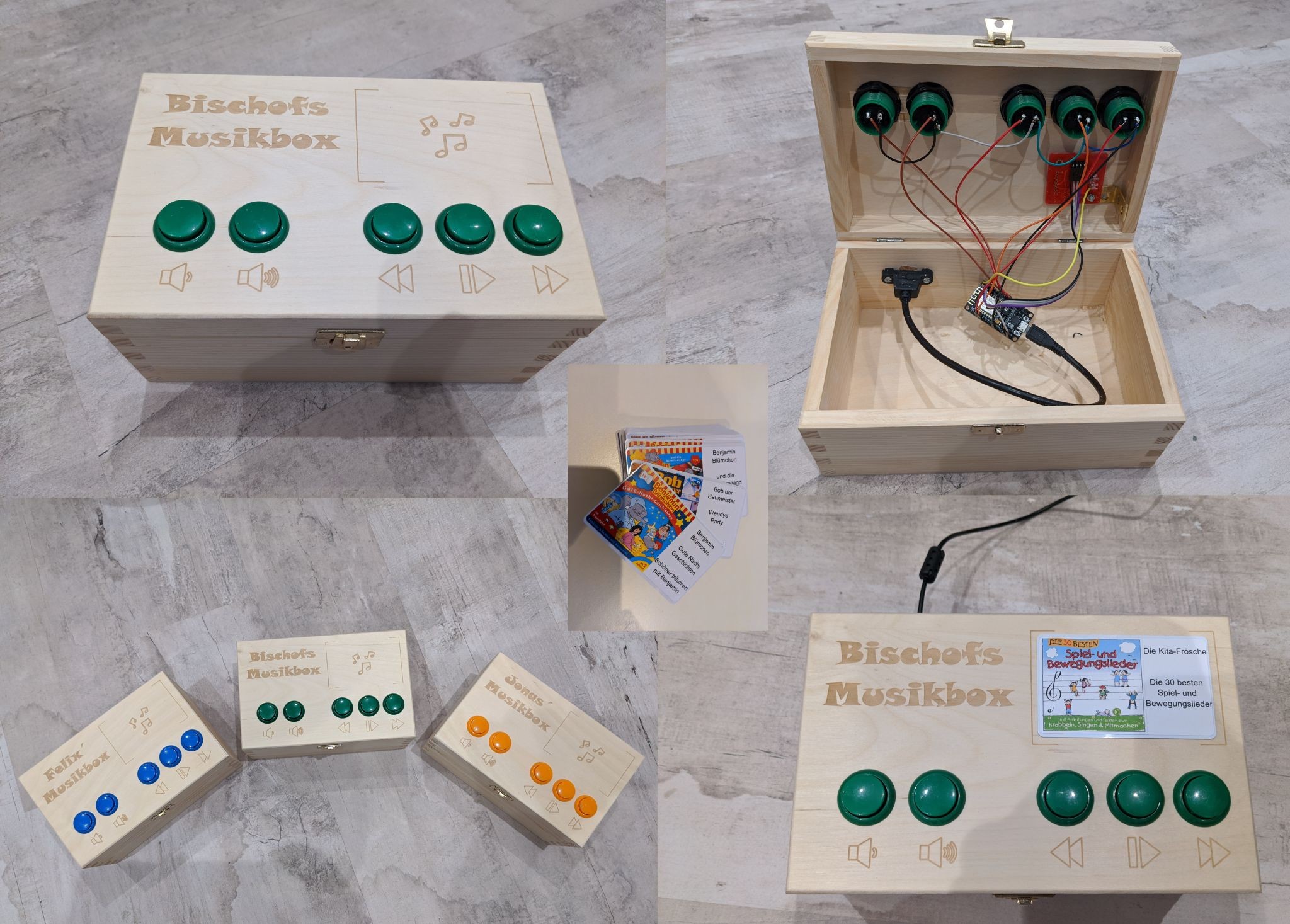

    Musikbox (alias Toniebox) als Eigenbau
    in Kürze ist Weihnachten und für meine Kids gibt es dieses Jahr Musikboxen als Überraschung. Der CD-Player hat vor kurzem den Geist aufgegeben und da ich sowieso in jedem Raum zwei Deckenlautsprecher, angesteuert über einen MusicServer4Lox und einen Loxone Verstärker, eingebaut habe, will ich die auch nutzen. Das Prinzip der Toniebox gefällt mir dabei sehr gut: man stellt eine Figur mit integriertem RFID-Chip auf die Box und diese beginnt Lieder oder Geschichten abzuspielen. Ich habe das Ganze nun adaptiert und eine Holzbox gravieren lassen, 5 Taster (Leiser, Lauter, Zurück, Pause/Start, Vorwärts) eingebaut, einen ESP8266 als Controller verwendet und daran noch einen RFID-Reader angeschlossen. Legt man eine RFID-Karte auf den Reader, sendet der ESP8266 (auf dem ESP Easy läuft) die ID des RFID-Tag via WLAN und UDP an den Loxone MS und dieser routet die Kommandos weiter an das Logitech Media Server CLI. Auf dem MusikServer4Lox sind Playlisten hinterlegt, die als Namen die ID der RFID-Tags haben. So startet also eine RFID-Karte eine Playliste auf dem MusikServer4Lox. Was sich darin befindet, kann ich dann frei wählen. Beschriftet man die RFID-Karten nun noch mit passenden bunten Aufklebern, gefällt es bestimmt auch den Kids. Gebaut habe ich insgesamt 3 Musikboxen, zwei für die Kinderzimmer und eine für das Wohnzimmer (jeweils fest mit den zugehörigen Musikzonen verdrahtet).
    Alles in allem ein schönes Bastelprojekt
    Hier die Verwendeten Komponenten:
    - Holzbox inkl. Gravur 11,99 €
    - NodeMCU (ESP8266) 5,99 €
    - RFID-Reader PN532 6,75 €
    - USB-Verlängerungskabel 2,88 €
    - Arcade Buttons 5 € (5 x 1 €)
    - Forstnerbohrer 4,40 €
    - RFID-Karten 100 Stück 29,99 €
    - Bedruckbare Adressaufkleber für RFID-Karten 9,73 €
    In Summe sind das grob 35-40 € je Box + RFID-Karten. Was da noch fehlt ist ein Micro USB-Netzteil, davon hatte ich aber durch alte Handys und andere Geräte noch genügend zu Hause rumliegen. Außerdem ein paar Leitungen, Schrauben und Winkel aus der Werkzeugkiste.

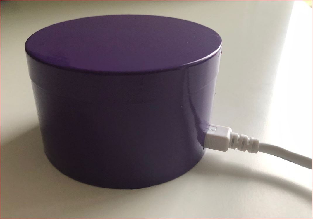

    Anbei noch ein paar Fotos, um einen besseren Eindruck davon zu bekommen.

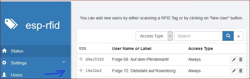

    ESP8266:
    Herzstück der Musikbox ist ein ESP8266. Der Controller ist sehr günstig, besitzt WLAN, zahlreiche GPIOs und es hat sich rund um den kleinen Chip eine große Community gebildet. Als Software für den ESP8266 nutze ich ESP Easy. Dabei handelt es sich um eine Applikation mit Weboberfläche, in der man flexibel zahlreiche Sensoren und Aktoren (auch über I²C) anbinden kann. Zusätzlich kann man über Regeln Befehle empfangen und versenden. Als Release habe ich die Version "Release mega-20191208" genommen, es sollten aber auch nachfolgende Release kein Problem sein. Als erstes flasht man über USB den ESP8266 um die Steuerungssoftware zu laden (siehe Readme im Download des Releases). Meine Konfiguration findet Ihr hier: config.zip damit sind gleich die ganzen Ausgänge und Eingänge definiert, wenn man diese beim Flashen gleich mit hochläd (geht auch im Nachhinein in der Weboberfläche).
    Als nächstes muss man den ESP8266 mit den Sensoren verdrahten. Der PN532 (RFID-Reader) wird über den I²C Bus an den ESP angeschlossen. Wichtig, vorab muss der I²C Modus über die DIP-Schalter am PN532 aktiviert werden. Danach verbindet man SCL (D1 bzw. GPIO 5) und SDA (D2 bzw. GPIO4) des ESP8266 mit dem PN532. Zusätzlich werden ebenfalls noch GND mit dem G des ESP und Vin (5V) auf VCC des PN532, sowie D0 (bzw. GPIO16) mit dem Pin RSTPDN (nicht RSTO) des PN532 verbunden. Die Arcade-Buttons werden alle auf einer Seite mit 5 GND verbunden und nach meiner Konfiguration auf der anderen Seite folgendermaßen belegt:
    Leiser: D5 bzw GPIO14
    Lauter: D6 bzw GPIO12
    Zurück: D7 bzw GPIO13
    Pause/Start: SD2 bzw GPIO9
    Vorwärts: SD3 bzw GPIO10
    Was dann noch fehlt, sind die Rules. Also die Regeln, wenn ein Ereignis auftritt (RFID-Tag eingelesen, Taster gedrückt, ...), dass per UDP ein Wert an den Miniserver geschickt wird. Wie die Rules in der Weboberfläche aktiviert werden, findet Ihr hier. Folgende Rules nutze ich: ESPEasyRules.txt Kurz zur Erklärung der Rules. Die unteren 5 Regeln schicken beim Drücken der 5 Buttons jeweils eine 1 an den Miniserver. Im oberen Bereich kümmere ich mich um den RFID-Tag. Das Problem ist, dass sobald sich ein RFID-Tag auf dem Lesegerät befindet, alle 300 ms das Event "on RFID#Tag do" ausgelöst wird. Mit der oberen Logik prüfen ich ob sich innerhalb von einer Sekunde der letzte Zustand (RFID-Tag vorhanden oder nicht) geändert hat und sende nur bei einer Änderung den geänderten Wert (also die ID des RFID-Tags oder 0). Für jede der 5 Buttons und für den RFID-Tag nutze ich einen separaten UDP Port 5100-5105, alle werden an die IP des Miniservers 192.168.1.9 geschickt.

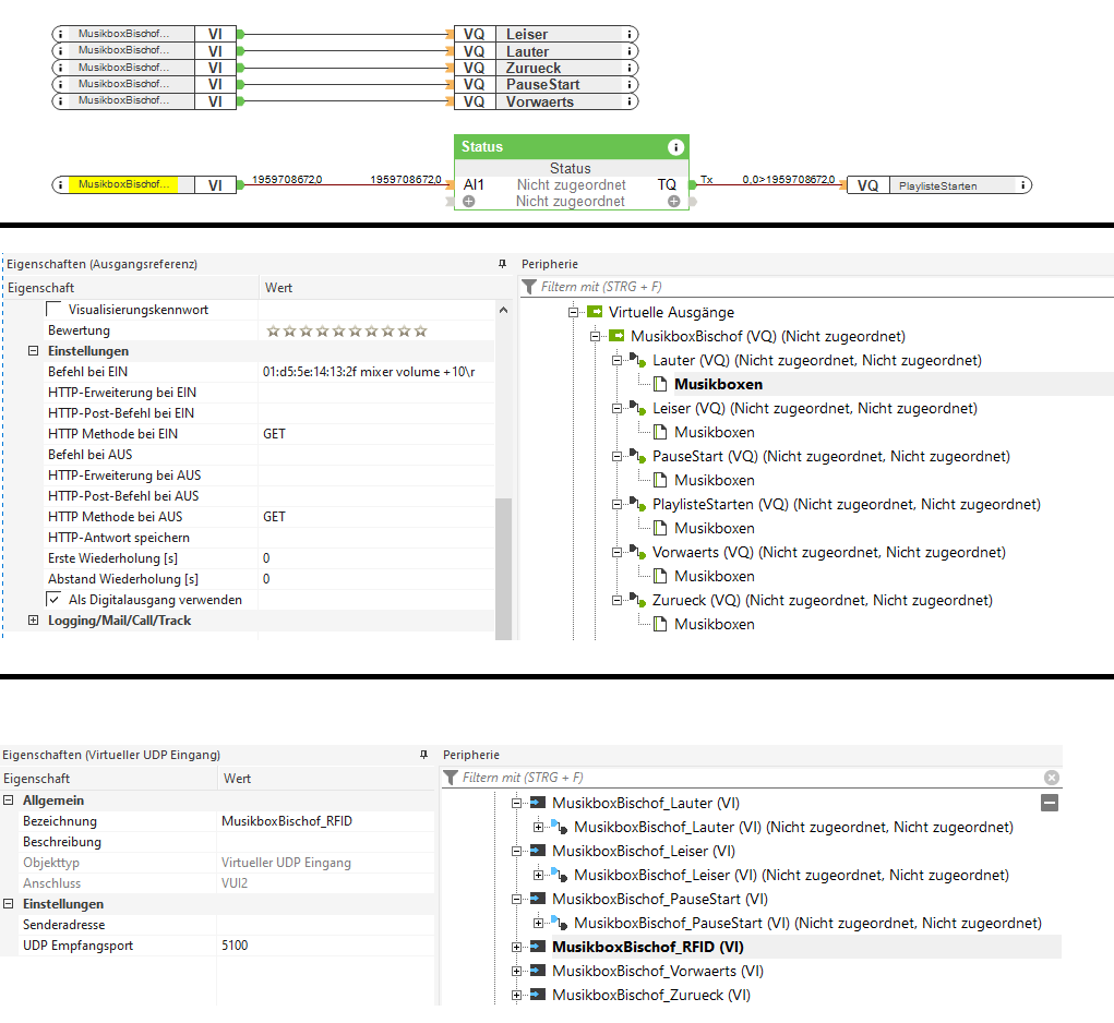

    Loxone:
    In Loxone muss man nun auf die 6 UDP-Ports lauschen. Dies mache ich mit virtuellen UDP Eingängen. Alle Eingänge haben als Befehlserkennung den Wert "\v". Die 5 Buttons haben den Haken "Als Digitaleingang verwenden" aktiviert, der UDP-Port des RFID-Tags nicht.
    Die Werte werden dann 1:1 an virtuelle Ausgänge weitergegeben, bei dem die TCP-Adresse des Musikservers in das Feld "Adresse" eingetragen wird: "tcp://192.168.1.11:9090". 9090 ist dabei der Port des Logitech Mediaserver (LMS) CLI, dabei handelt es sich um das Command Line Interface zur Steuerung des MusikServer4Lox per Commandozeile oder eben wie hier per TCP-Aufruf. Einzige Ausnahme ist der RFID-Tag, Loxone scheint den eingehenden Wert als Zahl zu interpretieren (um genau zu sein als int32) und hat Probleme bei Zahlen die größer sind als die größte int32 Zahl. Daher jage ich die Zahl noch durch einen Statusbaustein und gebe den Wert hinten einfach 1:1 als Text aus, das klappt bei mir wunderbar. Hier die Befehle zur Steuerung des LMS via TCP:
    Leiser: 01:d5:5e:14:13:2f mixer volume -10\r
    Lauter: 01:d5:5e:14:13:2f mixer volume +10\r
    Zurück: 01:d5:5e:14:13:2f playlist index -1\r
    Pause/Start: 01:d5:5e:14:13:2f pause\r
    Vorwärts: 01:d5:5e:14:13:2f playlist index +1\r
    Playliste starten: 01:d5:5e:14:13:2f playlist play <v>\r
    Alle Befehle beginnen mit der MAC-Adresse des jeweiligen Players, diese findet Ihr im Webinterface des LMS unter Einstellungen->Player. Beim Befehl zum Starten der Playliste, wird noch die ID des RFID-Tags übergeben. Unter dieser ID muss auf dem MusicServer4Lox dann auch eine Playliste hinterlegt werden, die er starten soll. Dies bedeutet, wenn Ihr eine neue RFID-Karte einlernen wollt, lest die RFID aus, legt eine Playliste mit der ID des RFID-Tags als Name im LMS an und mehr müsst ihr nicht machen.
    Klicke auf die Grafik für eine vergrößerte Ansicht  Name: Loxone Übersicht.png Ansichten: 11 Größe: 103,2 KB ID: 226863

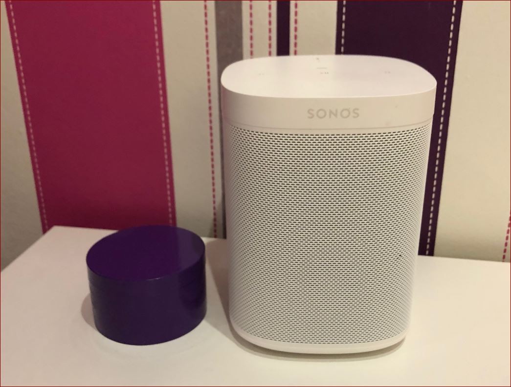

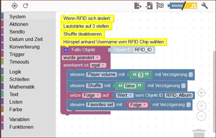

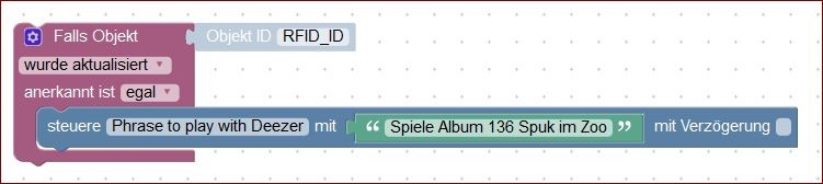

          Auf Anregung von Maruu [#3.3], hier mal meine abgewandelte Umsetzung aus seiner Idee/Projekt (noch mal Danke an Maruu!).
          Als Hardware nutze ich einen D1 Mini 8266 + RFID RC522 Leser - beim Sound/Boxen-System nutze ich SONOS mit Deezer als Streaming-Anbieter. Den D1 und RFID Reader habe ich in ein Gehäuse gepackt und dieses lackiert. Es handelt sich erstmal um ein Gehäuse zum Testen und Erfahrungen Sammeln. Von der verbauten Hardware her, könnte das Gehäuse später locker 2/3 niedriger werden. Ich habe bewusst keine Taster am Gehäuse verbaut, weil ich diese an den SONOS Boxen weiter verwenden möchte und das aus meiner Sicht ausreicht. Mein Wunsch wäre es, später den Reader in den Schrank einzubauen, so das dieser garnicht mehr zu sehen ist.
          Ich wollte das ganze eigentlich auch mit Loxone umsetzen, bin dann aber doch davon weggegangen und habe mich für ioBroker entschieden. Damit hatte ich null Erfahrung und wollte auch mal was mit machen. Am ESP habe ich unter User die Karten angelernt und dort unter Username die Hörpsiel-/Musik-Titel hinterlegt. Ich sende dann über den ESP die ausgelesenen RFID Daten per MQTT an den ioBroker. Dort zerlege ich den String in zwei Teile per JavaScript -> die RFID Nummer und den "Usernamen".
          Per Blockly werte ich dann das Hörspiel/die Musik anhand des "Usernamen" aus und setze noch die Lautstärke auf eine hinterlegte Startlautstärke und schalte evtl. vorher eingestelltes "Shuffle" aus -> dann spielt die Box los. Man kann die Karte dann direkt wieder runternehmen und weg packen. Erst wenn man eine andere Karte auf den Reader legt, ändert sich das Album/Hörspiel. Lauter/leiser + vor/zurück + pause/stop passiert dann weiterhin alles an der SONOS Box.
          Unschön ist aktuell noch, das ich bei SONOS alle gewünschten Alben/Hörspiele unter Favoriten ablegen muss, ansonsten kann ich diese nicht per Befehl starten. Zumindest habe ich hier noch keine Lösung zu gefunden und bin noch weiter auf der Suche.
          Evtl. verbinde ich das ganze jetzt aber doch auch noch mal mit Loxone. Die Idee die Box oder Funktion via App sperren zu können, hört sich gut an. So könnte ich zB auch für Abends recht einfach und schnell max. Hördauer einstellen usw. und hätte das alles in einer App.
          Klicke auf die Grafik für eine vergrößerte Ansicht  Name: sonos.JPG Ansichten: 1 Größe: 127,8 KB ID: 228653Klicke auf die Grafik für eine vergrößerte Ansicht  Name: reader.JPG Ansichten: 0 Größe: 66,4 KB ID: 228654Klicke auf die Grafik für eine vergrößerte Ansicht  Name: esp.JPG Ansichten: 0 Größe: 45,8 KB ID: 228655Klicke auf die Grafik für eine vergrößerte Ansicht  Name: Blockly.JPG Ansichten: 0 Größe: 80,1 KB ID: 228656

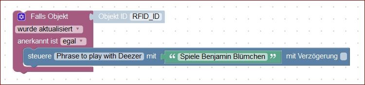

            Ich hab da das gleiche Problem per Alexa (Dot) - Radio-Sender, Musik scheint kein Problem zu sein, bei Hörspielen gehts nicht wirklich voran. Dort komm ich auch nur an Musik dran.
            (Gleiches Problem hatte ich aber auch schon "immer" wenn ich das per Sprache versucht habe.)
            Klicke auf die Grafik für eine vergrößerte Ansicht  Name: echo.JPG Ansichten: 0 Größe: 30,9 KB ID: 228955
            • samke
              • 27.09.2019
              • 197
              Ahhhaaa... hab noch ein wenig weiter gegoogelt...
              Warum auch immer, darf man wohl "von Benjamin Blümchen" nicht angeben. Also man muss nur "Spiele Album ZAHL TITEL" angeben.
              Dann hat es bei meinen Tests gerade wunderbar funktioniert. Funktionierte auch ohne die Album Zahl - aber dann könnte es vielleicht ja auch den Titel noch mal von was anderem geben (wenn es blöd läuft). Warum auch immer man den "Interpreten" nicht angeben darf, merkwürdig. Aber vielleicht auch egal, so klappt es zumindest *juhu* :-)

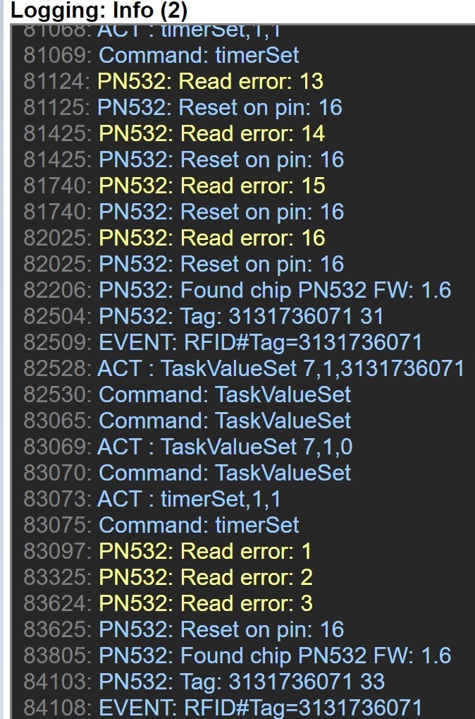

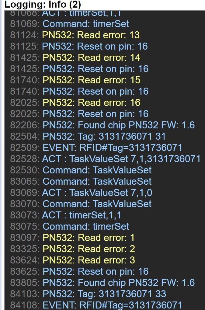

                  Hallo Maruu,
                  habe mein Fehler gefunden, die beiden Jumper waren nicht auf I²C gestellt. Jetzt hat er die Karten erkannt, jedoch bekomme ich im Log (siehe Anhang) regelmäßig den Fehler "PN532: Read error". Liegt das am ständigen auslesen des Sensors oder soll ich meine Lötstellen noch mal prüfen?
Ansichten: 2295
Größe: 222,3 KB
