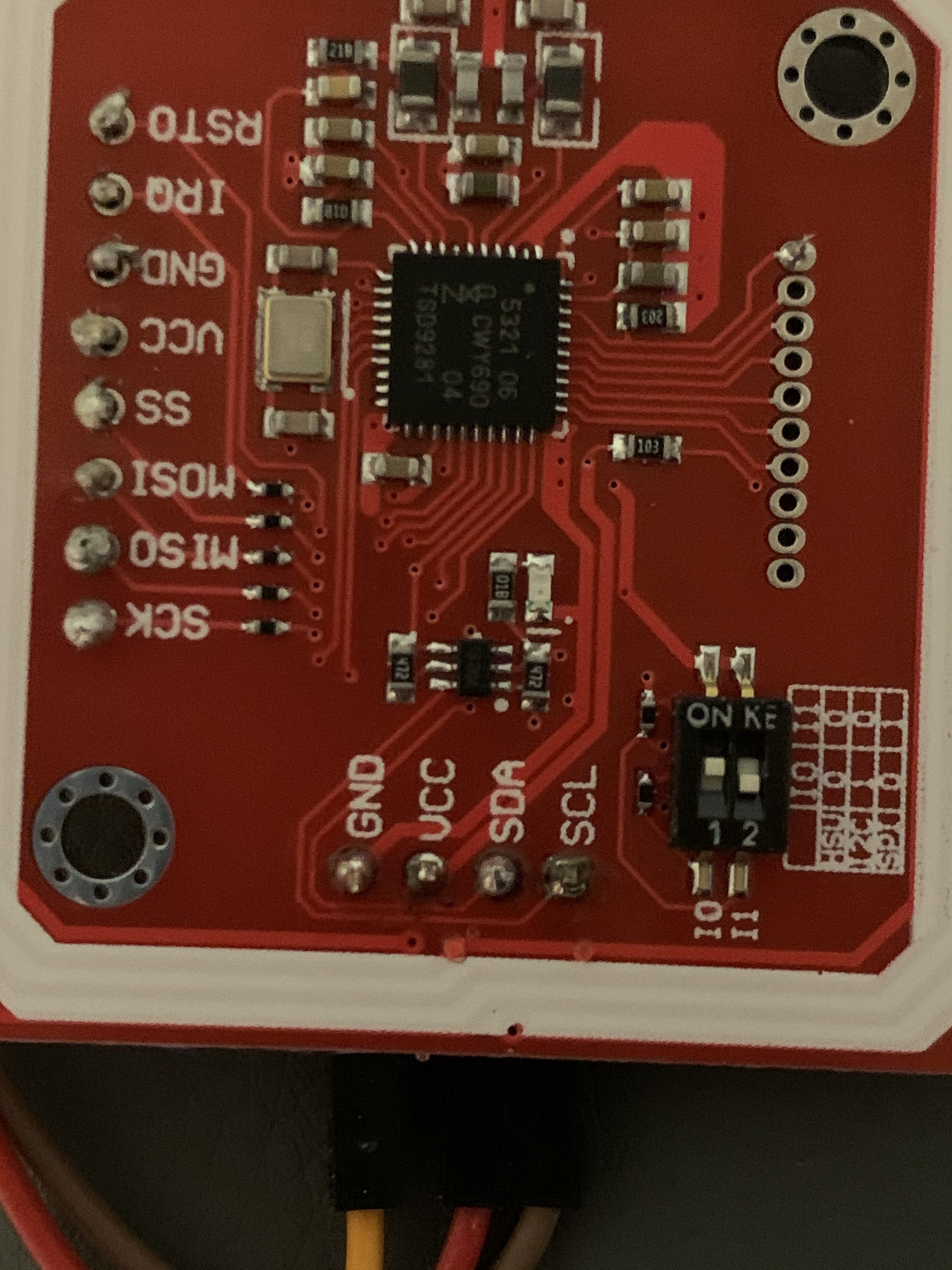

    arg das hatte ich vergessen zu erwähnen, die Dip-Schalter am PN532 müssen noch auf I²C eingestellt werden, sonst kann er nicht mit dem ESP8266 kommunizieren. Hab es im Eingangspost ergänzt.

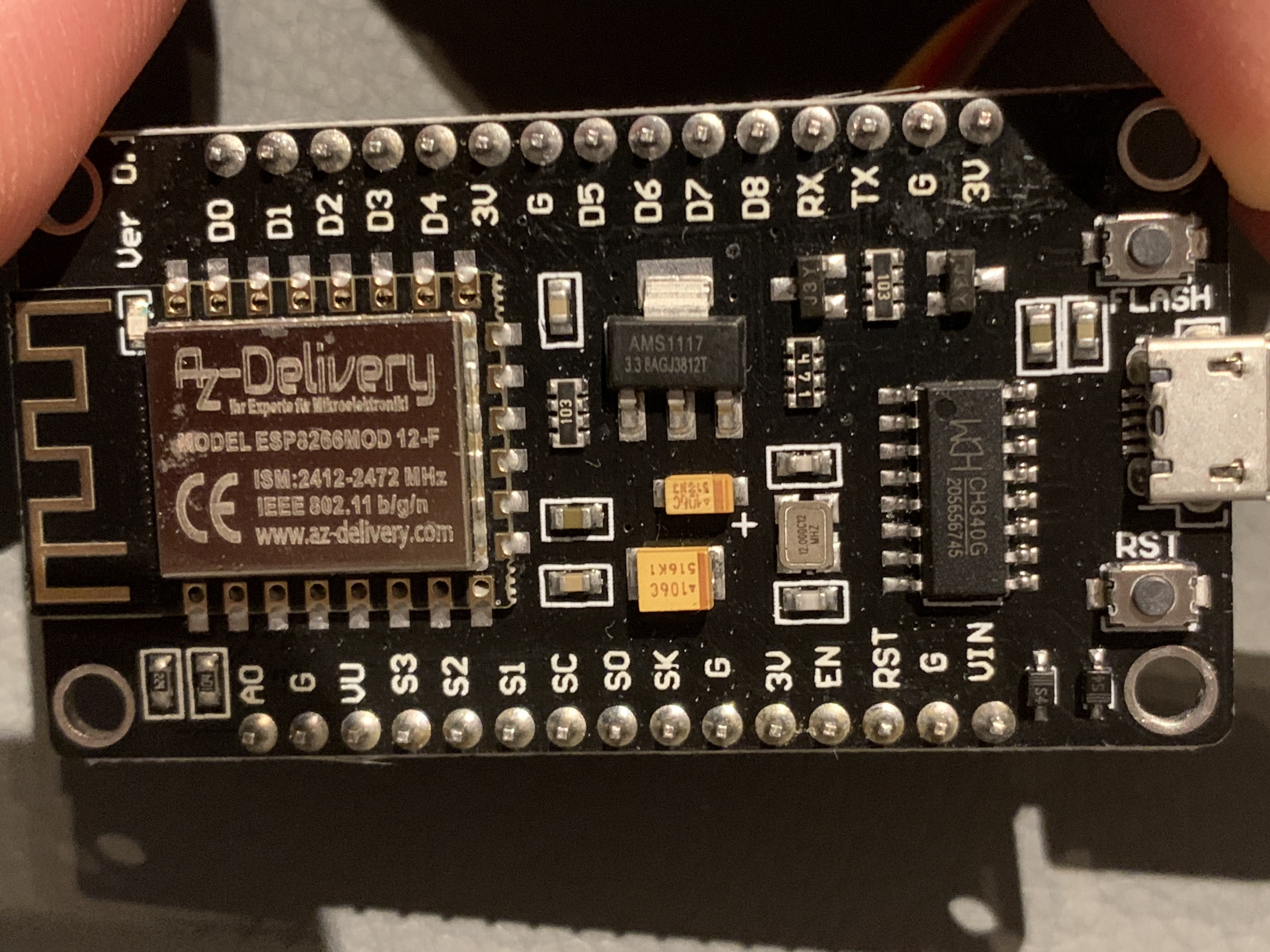

        Ich hab es befürchtet! Irgendwie tut sich bei mir gar nichts. Es leuchtet auch keine LED auf dem Leser. Kann es sein, dass der Leser kaputt geht, wenn man vorher nicht die richtige DIP-Stellung hatte? Oder sieht jemand auf den Bildern meinen Fehler?
        Die Lötstellen sehen für mich eigentlich ganz ok aus, auch wenn ich in China vermutlich verhungern würde, weil das bei mir so lange dauert :-)
        Noch ein Nachtrag. Unter "Scan for I2C devices" wird nichts gefunden. Ich denke das ist nicht normal.

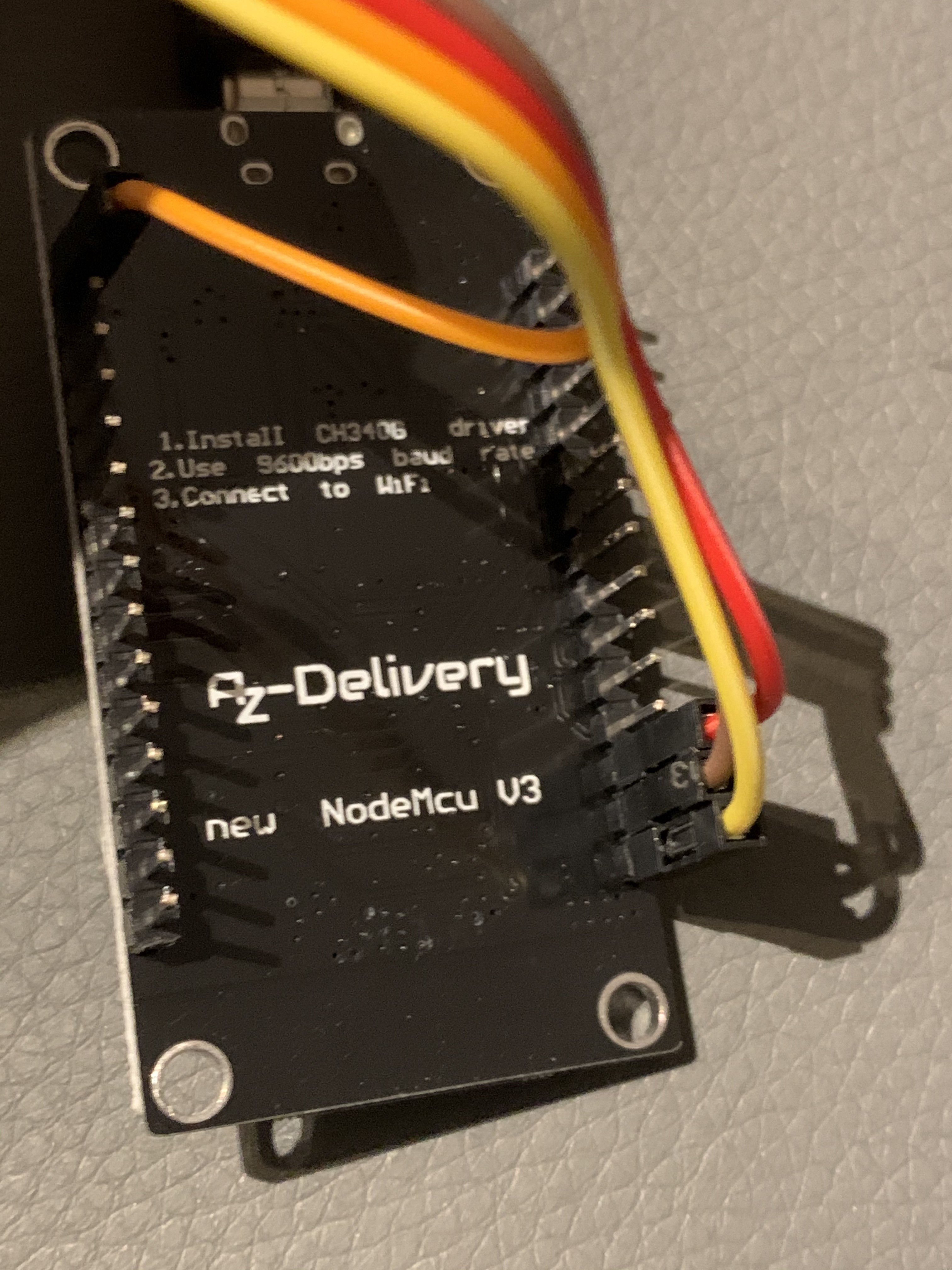

          Die Lötstellen sehen ok aus, auch die Verdrahtung scheint zu passen. Was mir aber an den Bildern aufgefallen ist, Du hast VCC am PN532 nicht angeschlossen. Ist das nur ein Fehler auf dem Bild oder fehlt die Verbindung tatsächlich? VCC des PN532 muss auf Vin des ESP8266. Nur so bekommt der PN532 auch seine Betriebsspannung. Unter Scan for I2C muss der PN532 dann auch gefunden werden.

            Das scheint tatsächlich mein Fehler zu sein. Ich hatte den Satz "Zusätzlich werden ebenfalls noch GND und Vin (5V) " so verstanden, dass GND des PN532 mit VIN am ESP8266 verbunden werden muss.
            Also muss ich jetzt VCC (PN532) mit VIN (ESP8266) verbinden und
            GND (PN532) mit dem G nemben VIN????
          • Maruu
            Maruu kommentierte
            Genau, hab es nun auch im Ursprungspost nochmal angepasst Ich hoffe VIN am GND des PN532 hat keinen Schaden angerichtet, siehst Du aber recht schnell

            Gut möglich :-(
            Funktioniert jedenfalls immer noch nicht. Die LED blinkt ganz schwach. Im I2C-Scan kommt auch noch nichts. Da werde ich mir wohl einen neuen bestellen müssen.

            Ich habe heute auch meinen neuen Leser bekommen. Also wieder gelötet und alles angeschlossen. Geht immer noch nicht :-(
            Ich habe dann anstelle von 5 V mal mit 3V verbunden. Siehe da, die LED blinkt wenigstens schon mal. Mehr habe ich aber immer noch nicht erreicht.
            Ok. Komando zurück: Doch noch ein kleiner Erfolg! Wenn ich für die Stromversorgung VU und G nehme (ebenfalls 5V) dann wird der Leser jetzt endlich im 12C-Scan erkannt! Die Fehler im Log sind auch alle weg. Kommt nur noch nichts an. Mal sehen, ob ich da heute noch was erreiche.

              Kannst du vielleicht noch mal ein Bild vom RFID-Reader und vom ESP machen.
              Sind die Jumper auf dem RFID-Reader korrekt gesetzt?

              Ich glaub jetzt klappt es. Die Lötverbindung am RSTPDN war nicht ganz sauber. Das Ding ist aber auch verdammt klein und ich habe weder eine Lupe noch einen Lötkolben, der dafür ausgelegt ist. iPhone Zoom-Kamera sei dank habe ich das dann hinbekommen.

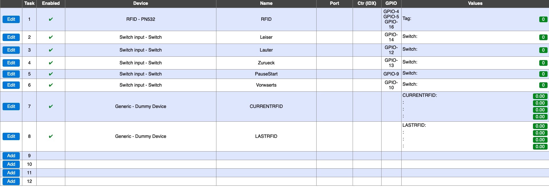

                Ich habe jetzt jedenfalls noch gemerkt, dass es vermutlich keine gute Idee ist, die ID des Reeders direkt auf MQTT zu senden, weil das zu sehr viel Datenverkehr führt. Hab jetzt auf die Übermittlung der CURRENDREFID umgestellt. Die Reaktion finde ich hier aber noch etwas träge. Ich muss mich jetzt daher noch in die Funktionsweise von den Rules einlesen. Eigentlich will ich, dass er jede Änderung auf die CURRENDREFID schreibt. Weiß jemand wie ich das schreiben muss? Reicht da dieser Teil?
                on RFID#Tag do
                if [CURRENTRFID#CURRENTRFID]!=[RFID#Tag]
                TaskValueSet 7,1,[RFID#Tag]
                endif
                endon
                Eine Log gibt es jedenfalls unter Tools.

              crasythom das Träger verhalten liegt an den Timern. Also an der Stelle: timerSet,1,1 . Wenn Du da die Zeit reduzierst, dann reagiert er auch schneller. Einfach mal mit den Zeiten spielen.
              • crasythom
                crasythom kommentierte
                Maruu lag wohl eher daran, dass "Send to Controller" (MQTT) auf 60 Sekunden gestellt war :-) ich hab jetzt mal 1 Sekunde für die RFID gemacht. Das kommt wohl dem gleich was du auch machst. Idealer wäre sicherlich, dass es eine Einstellung gibt, dass der Wert sofort gesendet wird, wenn eine Änderung vorliegt. Aber da habe ich auch noch nichts gefunden.
