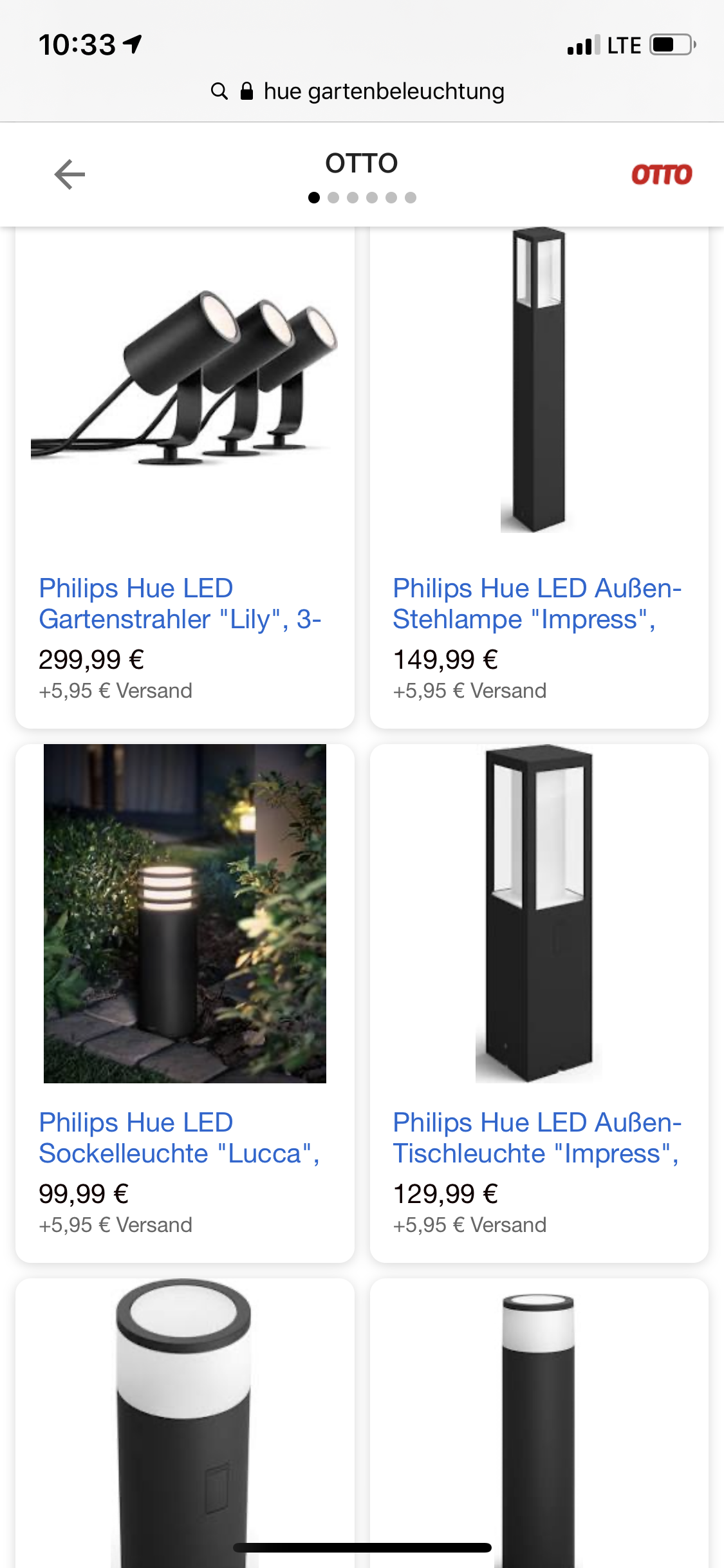

        Philips HUE hat da sehr wohl etwas im Angebot und das Ganze läuft dann über das gewünschte ZigBee

            Philips Hue Spots sind aber auch nicht in IP44 oder höher zu bekommen. Zumindest habe ich nichts passendes gefunden.

            Die Aussage war ... für den Garten. Das ist sehr wohl für Außen und die Strahler glaube ich sogar IP67 oder IP68
