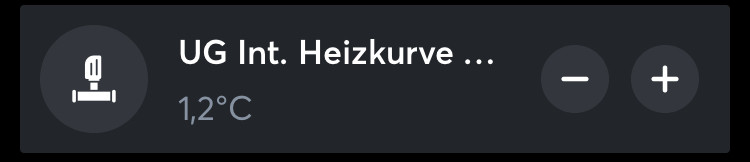

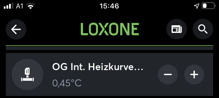

      Was meine „Intelligente Heizkurve“ tatsächlich macht, ist die Parallelverschiebung der Heikurve nachzujustieren. Sie berücksichtigt dabei auch die Vorheizzeiten („Aufheizphase“) und Absenkung, damit diese nicht die Parallelverschiebung „zerstören“.
      Das funktioniert speziell über die drei Heizjahreszeiten sehr gut.
      Wenn die Einzelräume nicht sauber abgeglichen sind, wird meine Anpassung einen einzelnen, kleinen Raum einfach „links liegen“ lassen, oder wenn er größer ist, die ganze Vorlauftemperatur solange in die Höhe schrauben, bis auch dieser Raum passt (gleichzeitig wird Loxone alle anderen Räume per Stellventil dicht machen, weil sie sonst überheizen).
      Deswegen muss für meine Regelung schon vorab sichergestellt sein, dass die Räume gleichmäßig beheizt sind, dann kann die Schaltung gut den Vorlauf über die Jahreszeiten nachziehen.
      In den Screens ist sichtbar, wie die Anpassung der Parallelverschiebung bei mir gerade steht (Außentemperatur: -5 bis 5 Grad in den letzten 24 Stunden).
      Im Frühling/Herbst geht das runter auf ca. -2 Grad Anpassung. Das ist ein Indikator, dass die Steilheit zu flach eingestellt ist.
