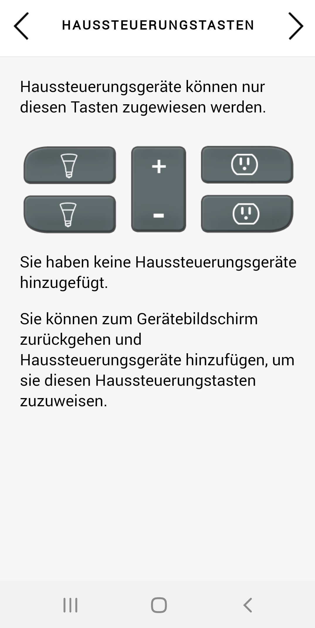

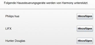

    Steuerung Licht und Beschattung mit den Smarthome Tasten einer Logitech Harmony?

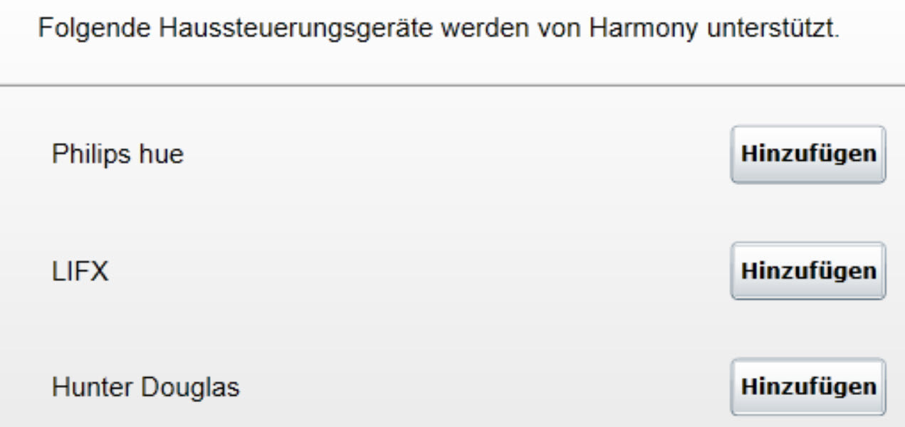

    Auf der Logitech Fernbedienung sind um unteren Bereich "Smarthome Tasten". Diese Tasten würden sich ideal für die Steuerung von Lichtszenen, Steckdosen, Beschattungen anbieten, leider können diese jedoch nicht einfach eingebunden werden.
    Warum? Damit diese ohne eine laufende Aktion (z.B. Fernsehen, ...) verwendet werden können, muss ein Gerät "Haussteuerung" bei der Logitech Harmony hinzugefügt werden. Hier stehen jedoch nur Philips Hue, LifX Smart Bulbs und Hunter Douglas Powerview Hub zur Auswahl.
    Klicke auf die Grafik für eine vergrößerte Ansicht  Name: Screenshot_20201130-110150_Harmony.jpg Ansichten: 0 Größe: 220,0 KB ID: 277536
    Kann man eines der drei Geräte "simulieren" und dann die Befehle für Loxone "abgreifen" 😉
    Der Umweg, jeder Aktion (z.B. Fernsehen, ...) ein Gerät "Loxone" hinzuzufügen (welches eigentlich irgendein Infrarot Gerät ist) und die Smarthome Tasten für jede Aktion manuell zu ändern, ist sehr aufwendig und benötigt zusätzlich auch noch eine Loxone IR Extension obwohl die Steuerung ja auch über Netzwerk möglich sein sollte.
    Weiters können die Smarthome Tasten dann nur bei einer aktiven Aktion verwendet und nicht direkt.
    Ideal wäre wenn Loxone als Smarthome Gerät (über Netzwerk) von der Logitech Harmony gefunden werden könnte.
    Hat jemand einen "Umweg" mit Hue Bridge / Raspberry / ... am Laufen?

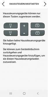

          Damit das mit den "Smarthome" Tasten direkt funktioniert (ohne eine gestartete Aktion) muss eines der Geräte erkannt (simuliert) werden.
          Klicke auf die Grafik für eine vergrößerte Ansicht  Name: Smarthome Geräte.jpg Ansichten: 0 Größe: 72,0 KB ID: 279320
          Bei gestarteten Aktionen wäre es auch "einfach" über IR einbindbar.

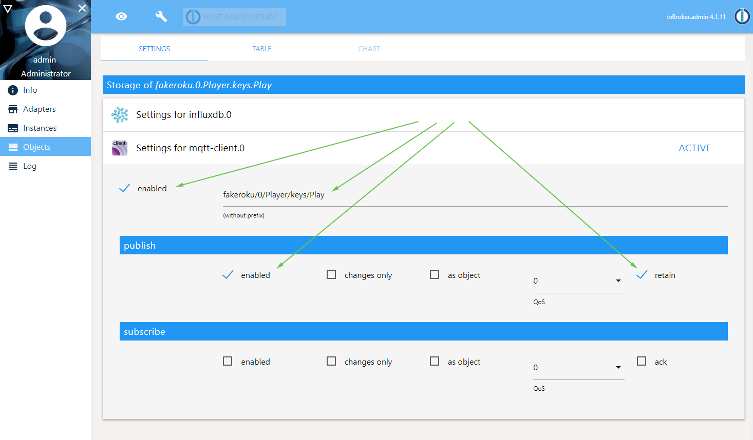

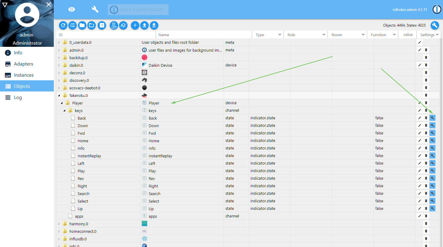

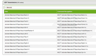

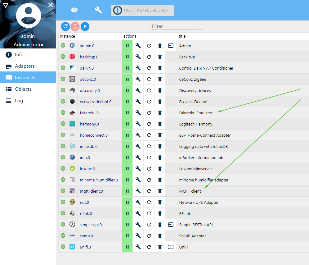

              I've found a simple way of using Harmony buttons (not only those undefined but also others such as Play, Pause, etc) as Loxone virtual inputs using FakeRoku ioBroker adapter and MQTT.
              Please see images attached. After you install it all you just add "Roku 3" device to your Harmony and use it in your activities.

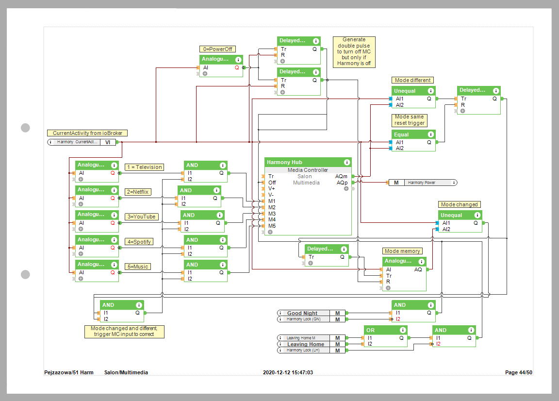

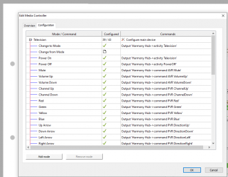

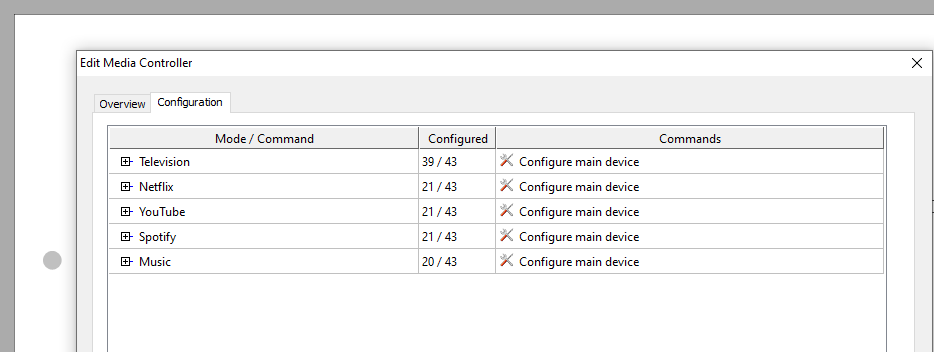

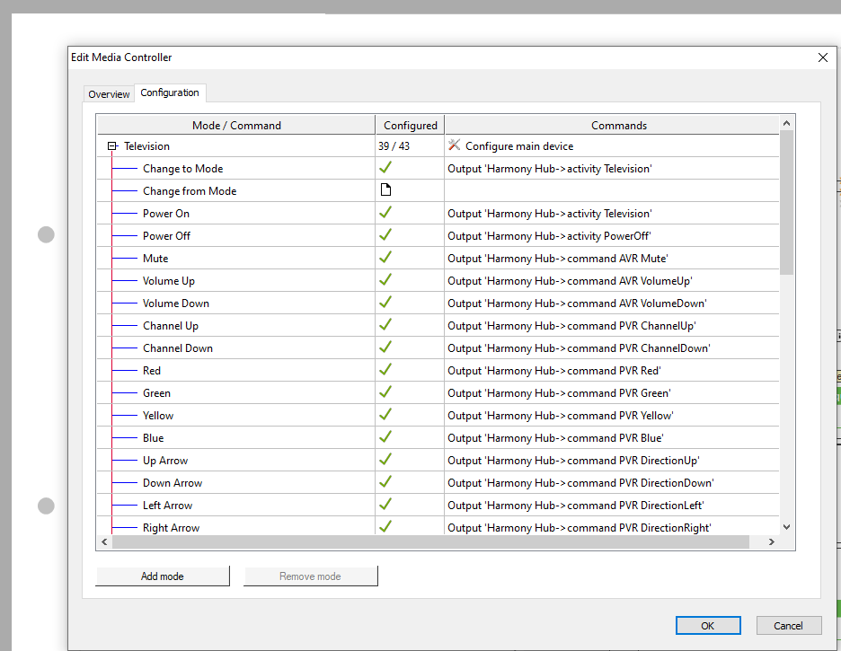

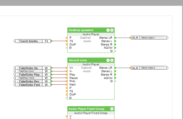

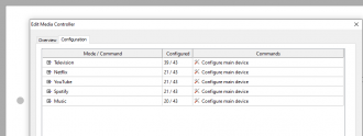

                  This is my diagram for Harmony Hub working perfectly in duplex sync with Loxone media controller block for more than a year now.
                  Click image for larger version  Name:	Harmony.png Views:	0 Size:	94.3 KB ID:	279381
                  Click image for larger version  Name:	Harmony2.png Views:	0 Size:	20.3 KB ID:	279382
                  Click image for larger version  Name:	Harmony3.png Views:	0 Size:	60.6 KB ID:	279383
                  Click image for larger version  Name:	Harmony4.png Views:	0 Size:	94.8 KB ID:	279384
Ansichten: 1315
Größe: 194,1 KB
                  Devices:
                  - AVR is a Yamaha receiver
                  - PVR is a DVB-S STB (TV decoder)
                  - TV is a LG SmartTV
                  - FR is FakeRoku
                  Activities:
                  - Television - STB viewing (AVR 4K pass-though)
                  - Netflix, Youtube, Spotify - LG SmartTV apps activities (eARC to AVR)
                  - Music - playing Spotify from Loxone Audioserver over SPDIF AVR
                  Pro-tip: if you run ioBroker within a docker container on LoxBerry (as I do), it has to be run in a host mode, not a bridge mode. Bridged ioBroker will not find Harmony Hub in your network as it uses broadcasts.

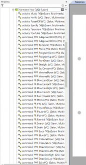

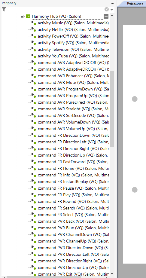

                    duncan

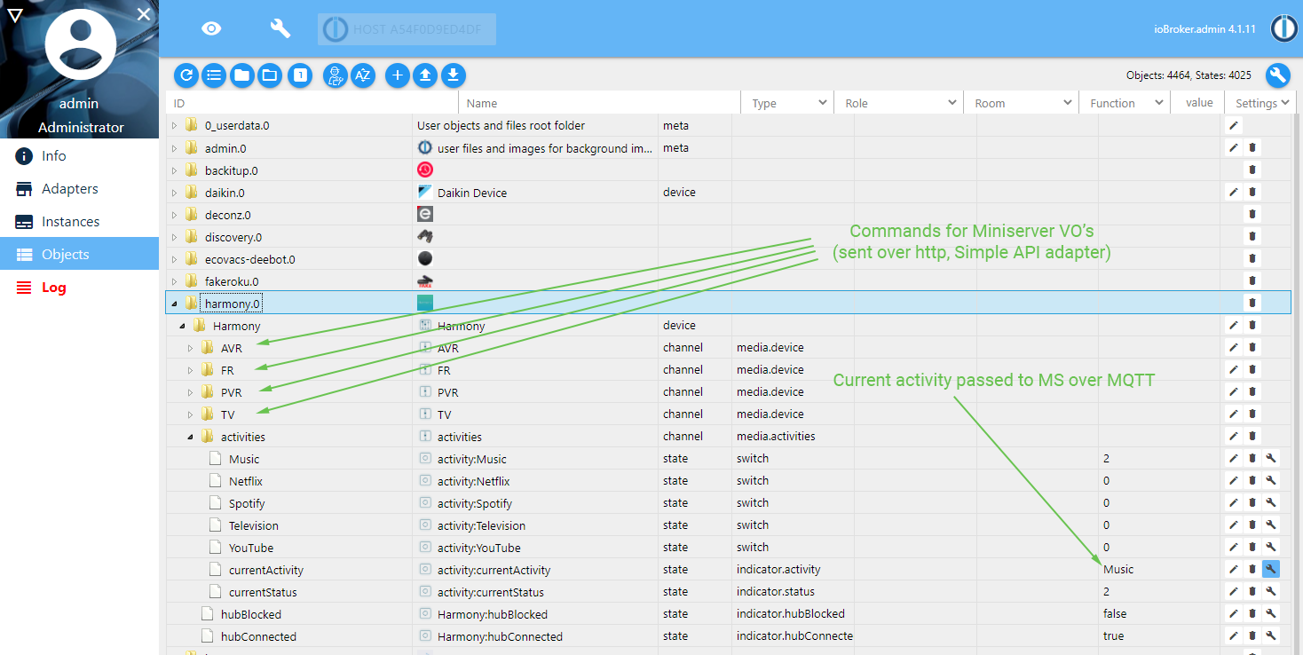

                    To execute Harmony commands from Loxone (both from Media Controller remote or wall button) you need to:
                    1. Add Simple RestFul API adapter to ioBroker
                    2. Configure it to a not used TCP port (I believe I'm using the default)
                    3. Add Virtual Output and VO Commands as below:
                    Virtual Output Adress: http://192.168.X.Y:8087 (X.Y - is your ioBroker IP address)
                    Virtual Output Commands (few examples):
                    activity Netflix
                    Command for ON: /set/harmony.0.Harmony.activities.Netflix?value=1
                    activity Spotify
                    Command for ON: /set/harmony.0.Harmony.activities.Spotify?value=1
                    activity Off
                    Command for ON: /set/harmony.0.Harmony.activities.currentStatus?value=0
                    command AVR VolumeUp
                    Command for ON: /set/harmony.0.Harmony.AVR.VolumeUp?value=1
                    command AVR VolumeDown
                    Command for ON: /set/harmony.0.Harmony.AVR.VolumeDown?value=1
                    command TV Info
                    Command for ON: /set/harmony.0.Harmony.TV.Info?value=1
                    command TV Select
                    Command for ON: /set/harmony.0.Harmony.TV.Select?value=1
                    command PVR Play
                    Command for ON: /set/harmony.0.Harmony.PVR.Play?value=1
                    command PVR Stop
                    Command for ON: /set/harmony.0.Harmony.PVR.Stop?value=1
                    command FR Play
                    Command for ON: /set/harmony.0.Harmony.FR.Play?value=1
                    command FR Pause
                    Command for ON: /set/harmony.0.Harmony.FR.Pause?value=1
                    You get the idea.
                    Netflix, Spotify - those are examples of my Harmony activities.
                    AVR, TV, PVR, FR - those are the names of my Harmony devices.
                    The list of commands is pretty long and I recommend to create them as an XML virtual output template file and then just import.

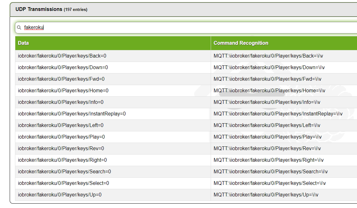

                    For the incoming data from ioBroker to Loxone (current activity - that's the only info Harmony provides) it's best to use MQTT-client adapter and publish to topic loxone/harmony/0/Harmony/activities/currentActivity
                    Then you also need to add some MQTT Conversions. Mine are:

                        The pattern for API queries is simple (as above).
                        For current activity use MQTT-Client adapter -> MQTT Gateway -> UDP virtual input
