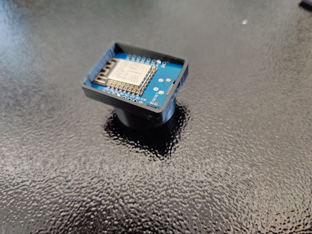

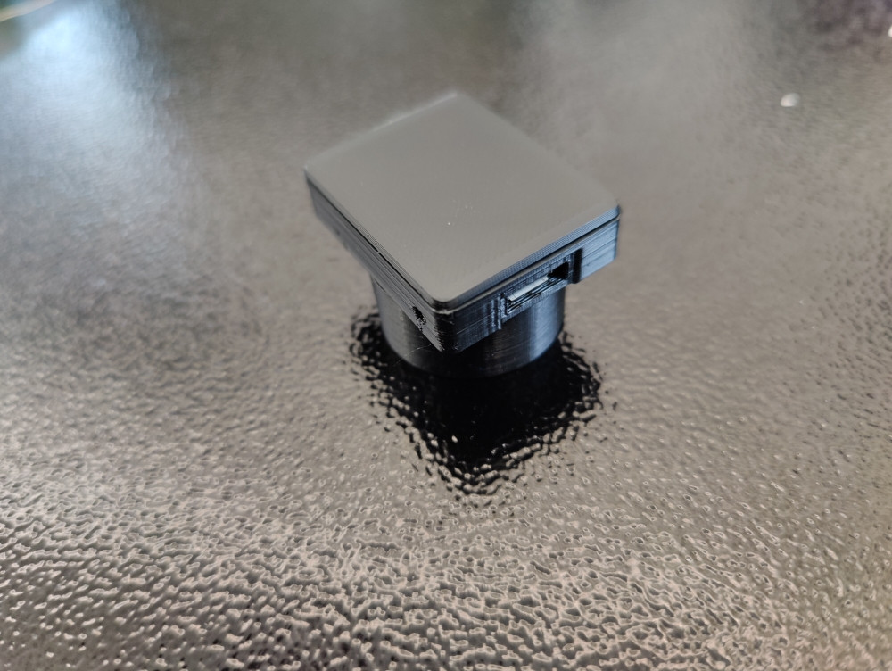

    • Platine einlegen
      Klicke auf die Grafik für eine vergrößerte Ansicht  Name: IMG_20211115_105431.jpg Ansichten: 0 Größe: 201,8 KB ID: 325405

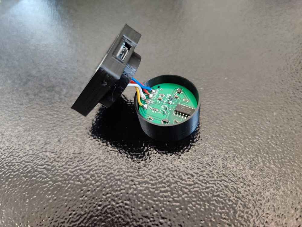

    • Unter Teil (Rund) mit oberen Teil verbinden
      Das Gehäuse wurde extra so gefertigt das keine Schrauben benötigt werden.
      Deswegen ist die Verbindung eng und man muss mit einer minimalen Drehbewegung das Ganze in einander stecken.
      Klicke auf die Grafik für eine vergrößerte Ansicht  Name: IMG_20211115_105442.jpg Ansichten: 0 Größe: 196,6 KB ID: 325404
    • Deckel einsetzen
      Klicke auf die Grafik für eine vergrößerte Ansicht  Name: IMG_20211115_105453.jpg Ansichten: 0 Größe: 173,6 KB ID: 325406

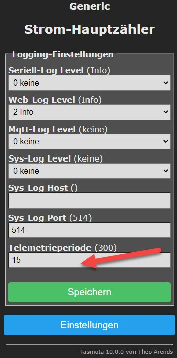

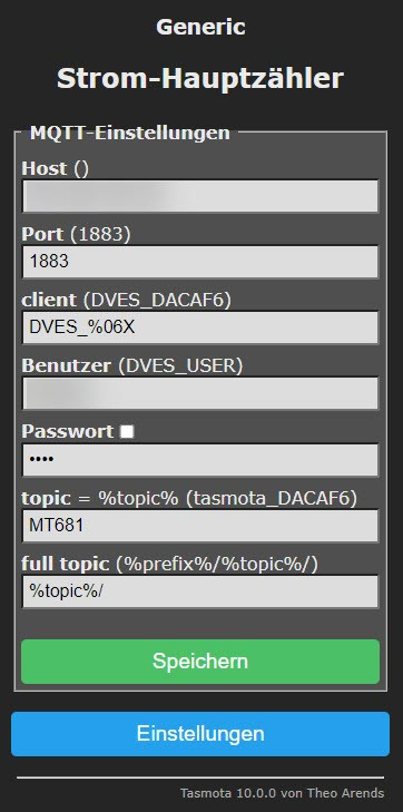

        Wie oft wird den eigentlich die Leistung per Mqtt gesendet bei jeder Änderung oder nach Zeit?
        Gruß Marco
          • 7328
          Gruß Marco
          Für MQTT kannst du das hier einstellen.
          Min. sind 10 Sekunden glaube ich.
Ansichten: 3090
Größe: 64,6 KB
          Wenn du es per http-Eingang am MiniServer abfragst kannst du die Zeit dort einstellen.

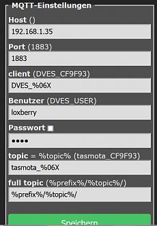

          • Dütt
            Dütt kommentierte
            Ist aber wahrscheinlich zur Eigenverbrauchsoptimierung zu lange oder?
            MQTT schon per HTTP kannst auch schneller abfragen.
            Das Update intern ist 1 Sek.

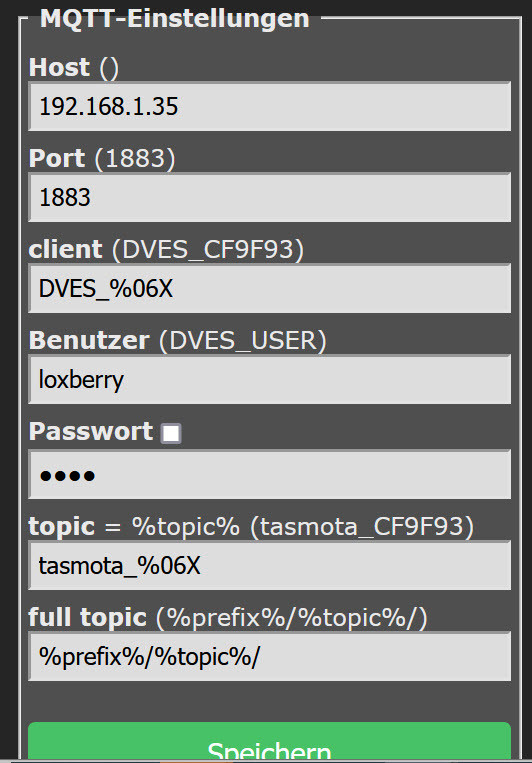

            Aber ich bekomme allgemein keine Daten angezeigt oder per MQTT geliefert.
            Was hat es in den MQTT Einstellungen mit „Client“ auf sich?
            Ich habe das nicht geändert, sondern „nur“ den Nutzer angepasst.
            Laut Konsole, scheint ja auch etwas übertragen zu werden, aber im MQTT Incoming wird nichts angezeigt.
            Subscription „tasmota/# habe ich natürlich hinzugefügt.
            Ich finde hier gerade den Fehler nicht

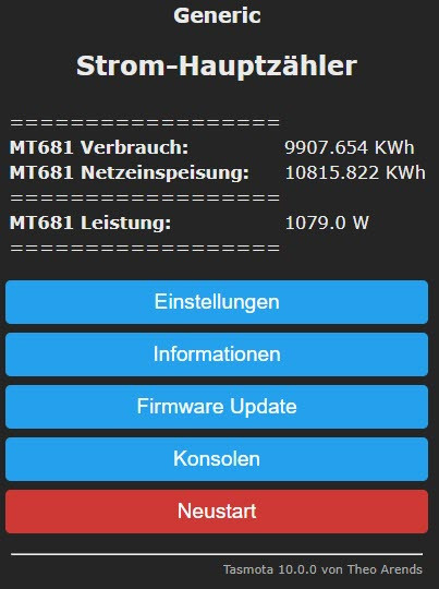

                simon_hh
                Zeigt er die die Daten auf der Eingangseite von Tasomata an?
                Wie hier....??

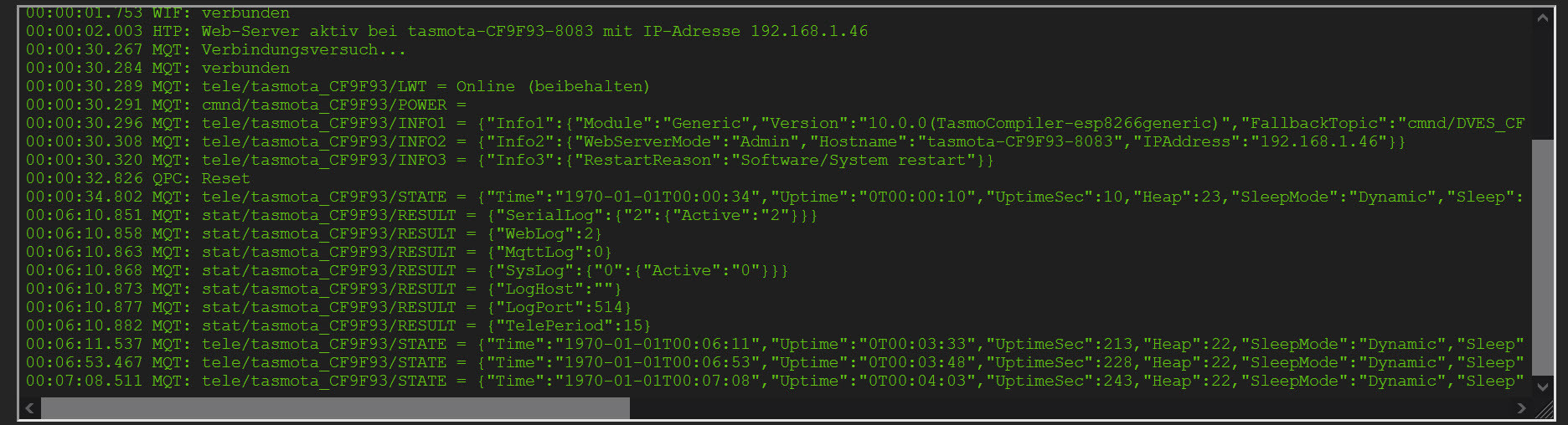

                      Aber trotzdem nochmal die andere Frage: sollte ich nicht irgendwas anders ausser der aktuellen Uhrzeit bei
                      erhalten?
                      Rückmeldung ist immer noch:
                      "2021-11-17T08:50:21"
                      und irgendwas stimmt mit dem MQTT settings nicht. Ich bekomme nichts ins incoming Fenster
                      Obwohl ja wohl laut "Konsole" irgendwas geschrieben wird:
                      08:50:26.427 MQT: tele/tasmota_CF9F93/STATE = {"Time":"2021-11-17T08:50:26","Uptime":"0T00:13:54","UptimeSec":834 ,"Heap":25,"SleepMode":"Dynamic","Sleep":50,"LoadA vg":19,"MqttCount":1,"Wifi":{"AP":1,"SSId":"xxyyzz ","BSSId":"1C:ED:6F:XYZ","Channel":2,"Mode":"11n", "RSSI":100,"Signal":-46,"LinkCount":1,"Downtime":"0T00:00:03"}}
                      08:50:41.451 MQT: tele/tasmota_CF9F93/STATE = {"Time":"2021-11-17T08:50:41","Uptime":"0T00:14:09","UptimeSec":849 ,"Heap":25,"SleepMode":"Dynamic","Sleep":50,"LoadA vg":19,"MqttCount":1,"Wifi":{"AP":1,"SSId":"xxyyzz ","BSSId":"1C:ED:6F:XYZ","Channel":2,"Mode":"11n", "RSSI":100,"Signal":-47,"LinkCount":1,"Downtime":"0T00:00:03"}}
                      08:50:56.417 MQT: tele/tasmota_CF9F93/STATE = {"Time":"2021-11-17T08:50:56","Uptime":"0T00:14:24","UptimeSec":864 ,"Heap":25,"SleepMode":"Dynamic","Sleep":50,"LoadA vg":19,"MqttCount":1,"Wifi":{"AP":1,"SSId":"xxyyzz ","BSSId":"1C:ED:6F:XYZ","Channel":2,"Mode":"11n", "RSSI":100,"Signal":-47,"LinkCount":1,"Downtime":"0T00:00:03"}}
                      oder sendet der einfach nichts, weil er keine Zählerdaten hat?
                      Ich dachte, dass zumindest ein "ich bin online" per MQTT übermittelt wird
                      ist subscription tasmota/# eventuell falsch?
                      edit:
                      ich hätte es selbst an meinem Konsolen Output sehen können und müssen...
                      Also Subscription:
                      tele/tasmota/#
                      wie es ja oben beim Konsolenauswurf steht... Damit geht es

                      Die Subscription kannst du in den MQTT Einstellungen ändern, zB so...
Ansichten: 2982
Größe: 63,5 KB
                        simon_hh kommentierte
                        jaa, war dumm... bzw. mal wieder was neues gelernt
                        Dumm, nein, ist keiner von uns. Wir wissen max. etwas mal nicht.
                        Aber wir lernen dazu, das ist der unterschied zu dumm
