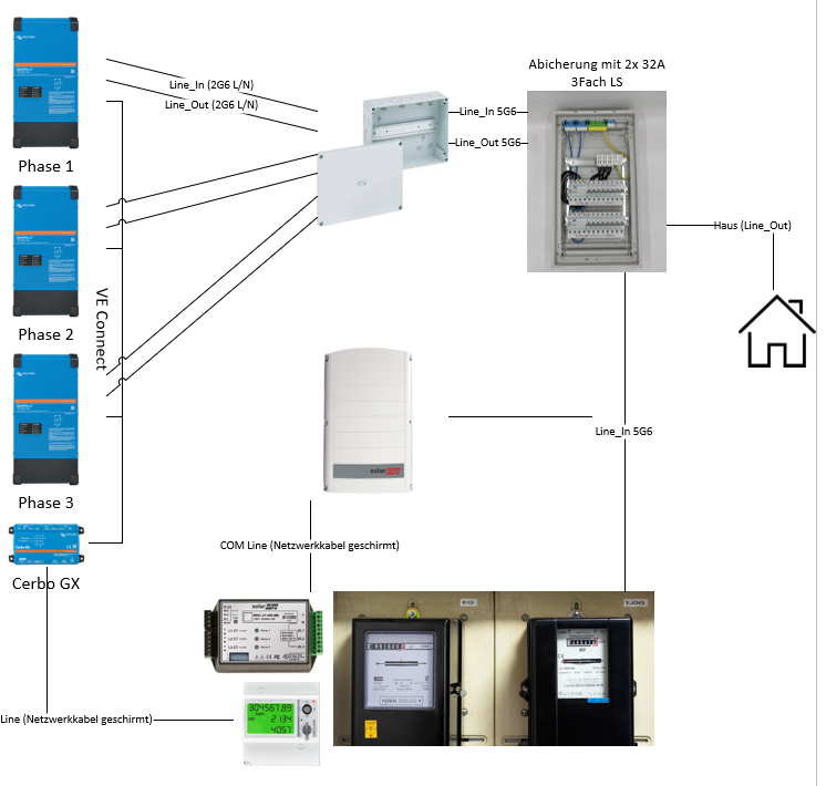

    Ist recht simpel, anbei ein Plan:
Ansichten: 1115
Größe: 305,1 KB
    Rot = 50 & 70qm DC Kabel
    Cerbo - BMS Kabel an Akku
    Cerbo - USB Kabel an Zähler
    Cerbo - Netzwerkkabel an die Wechselrichter
    Wechselrichter Strom: 3G6 oder 3G10 (3 Adrig 10mm2 oder 6mm2 je nach Strombelastung und WR Grösse)
    Wenn du von den Victron Sachen was brauchst, ich bekomme Rabatt -> PM.
    • CyCl0ne
      CyCl0ne kommentierte
      Cerbo = der kleine Kasten rechts.

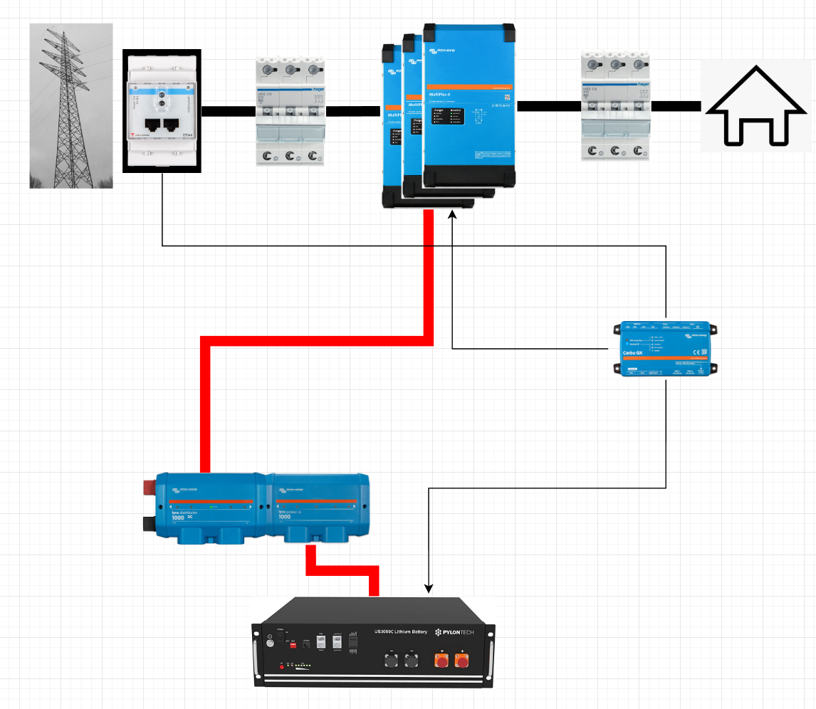

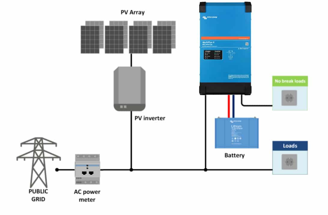

    Der Cerbo ist nur ein Steuergerät. Ich lade über einen Solarwechselrichter der vorne angeschlossen ist. Hier nochmal ein paar BIlder:

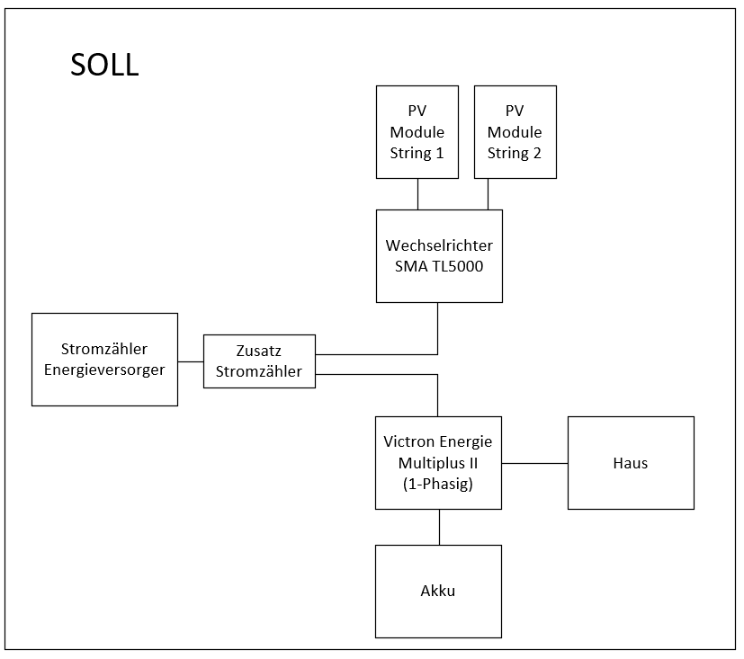

      jetzt hast du mich doch etwas abgehängt
      wenn ich dich richtig verstehe dann wird ist der Ladevorgang mit PV Strom wie folgt:
      PV Module -> Solaredge 25K -> ab hier gehts mit 230V an die Multiplus -> dann wir aus 230V AC 48V DC umgewandelt -> die dann den Akku laden.
      Mit anderen Worten die Eingangsspannung für die Multiplus ist immer 230V.
      Bei mir würde das so aussehen, oder hab ich ein Denkfehler?

        Genau so stimmt es. Ich bin immer von 3-Phasig ausgegangen. Daher die Bilder immer mit 3 Geräten. Aber ja, so hast du es richtig erkannt.

      Ok dann ist es tatsächlich easy... ich hatte die ganze zeit eine DC seitige Lösung gesucht bei dem der Akku mit DC Spannung geladen wird.
