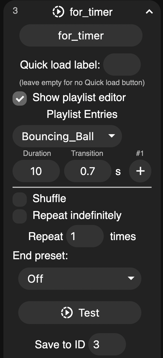

          Ich habe mal fürs erste eine Lösung gefunden, die aktuell für mich reicht:
          als erstes habe ich den WLED Controller auf die Beta 0.13.0-b6 upgedated.
          mit der kann man nun auch Playlists erstellen. die kann man Zeitlich ziemlich genau steuern. So muss man dann nur noch die Playlist mit dem selben Befehl wie ein Preset aufrufen. Das funktioniert nicht schlecht. Ein bestimmter Teil einer Animation kann man damit aber immer noch nicht auswählen. nur den Anfang für eine bestimmte Zeit.
          Ich versuch meine Leuchte damit zu realisieren und melde mich wieder.

              Als erstes das Update auf die neueste Beta: unter Config-Security&Updates-Manual OTA Update. Dort auf "Download the latest binary". Dort wird man weitergeleitet auf die Github Seite. Dort die richtige Datei herunterladen. Das war bei mir "WLED_0.13.0-b6_ESP8266.bin". Danach zurück auf der Updateseite die Datei auswählen und installieren.
              Nun hat man bei den Presets auch die Option Playlist. Einfach auf "Create Playlist" auswählen. Dort kann man nun Presets auswählen und sie in einer bestimmten Reihenfolge abspielen, Zeiten kann man da auch anpassen. zu guter letzt kann man sagen was am ende der Playlist passieren soll.
              Hoffe das ist so verständlich, sonst fragt einfach.
                t_heinrich kommentierte
                Das klingt erstmal super verständlich. :-)
                Ich setz mich die Tage mal dran und geb dann Feedback.
              • 2051
              He,
              das klappt super ... dank deiner Anleitung.
              Jetzt brauch ich noch einen schönen Effekt, der ein "Vollaufen" darstellt.
              Eigentlich sollte der Effekt "Scan" (ID10) ideal dafür sein, bei mir sind es allerdings ca. 20 LEDs die wandern und nicht nur eine.

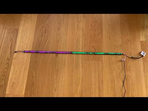

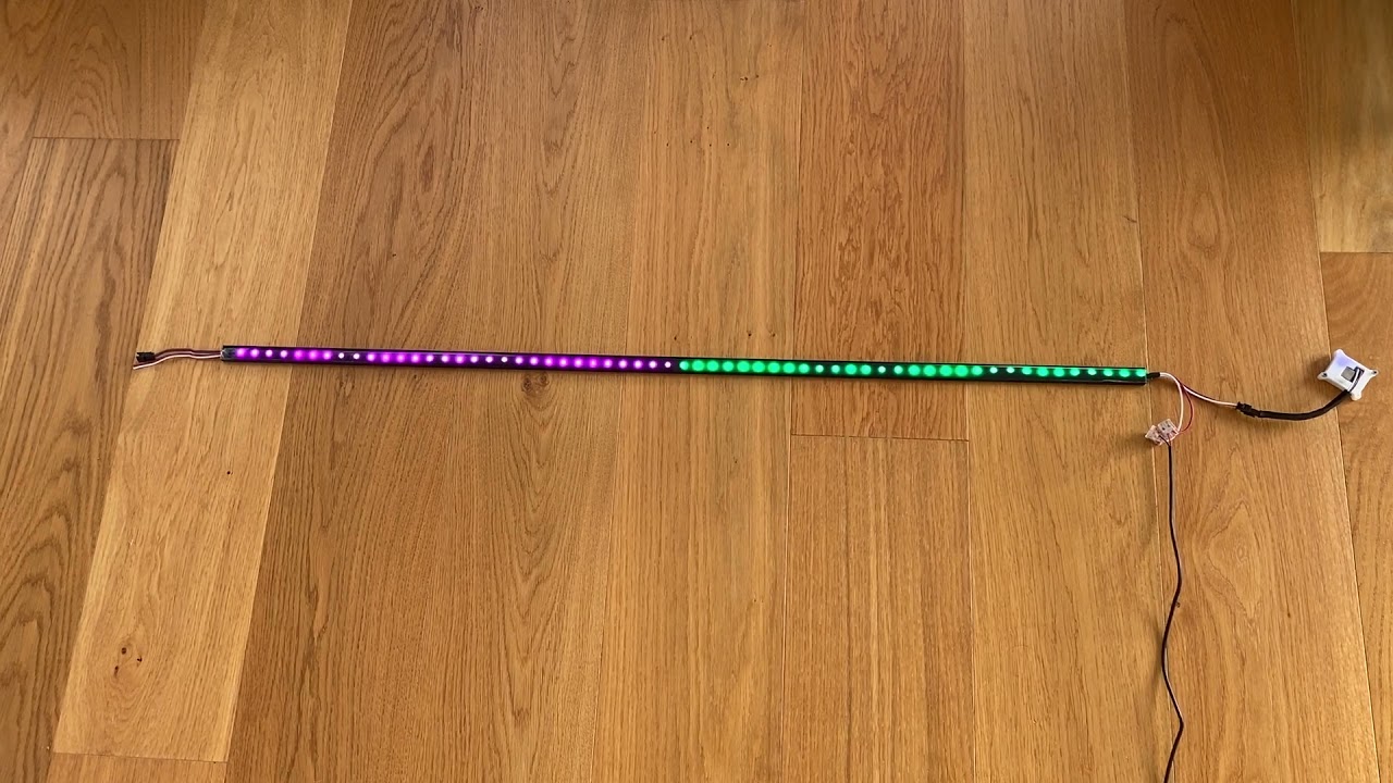

              Hier ein kleines Testbeispiel:
              • schwarzes LED Profil mit schwarzer Abdeckung
              • die Dots wirken unterschiedlich, da der Stripe nicht festgeklebt ist und nur lose im Profil liegt
              • Effekt "Sweep" mit zwei Farben und Dauer der Playlist 10 Sekunden
              Zuletzt geändert von t_heinrich; 08.01.2022, 22:19.
