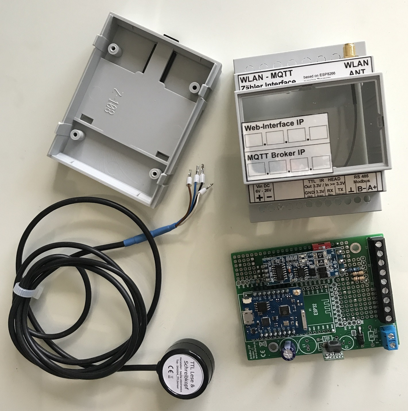

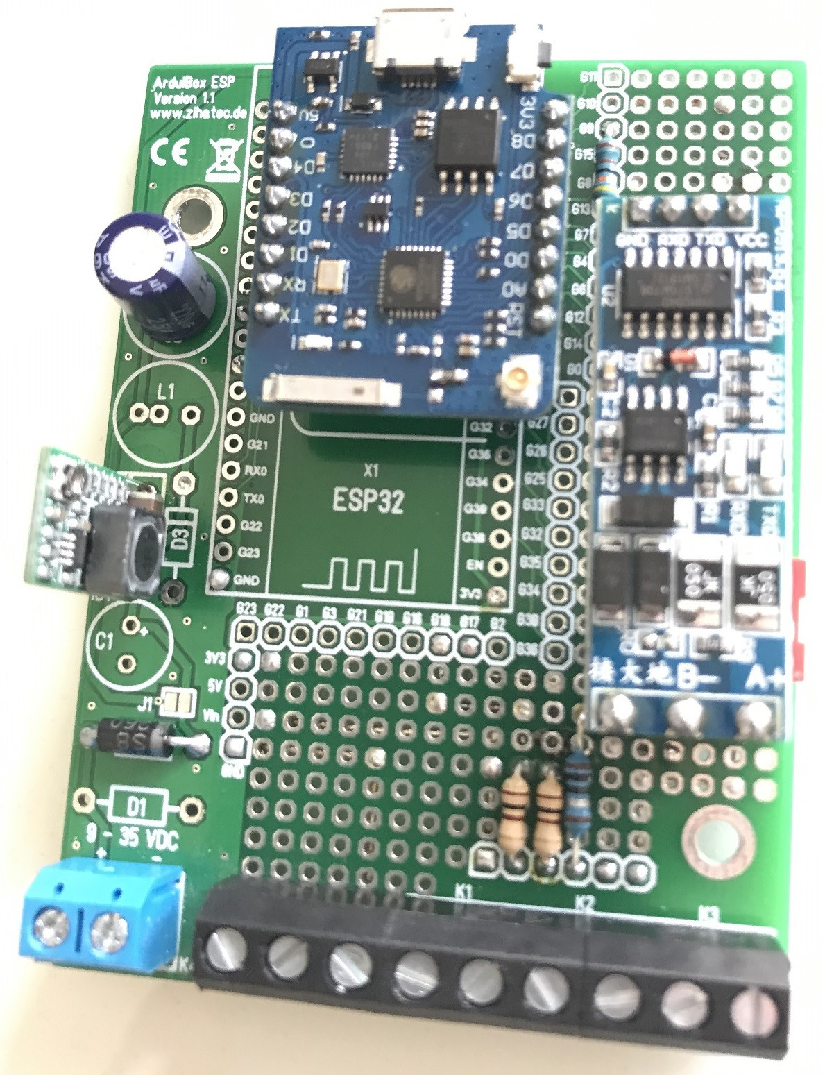

    Hier möchte ich eines meiner Projekte zeigen welches ich 2020 angefangen hatte und das jetzt fertig geworden ist. (In der Zwischenzeit hatten sich einige andere, wichtigere Aufgaben dazwischen geschoben)
    Es geht um die Anbindung verschiedener Stromzähler.
    Ich hatte mir hierzu wirklich viele Gedanken gemacht, wie und womit ich das am besten umsetzten möchte.
    Für die Modbus Zähler alleine wäre vermutlich eine LAN/Modbus Gateway am einfachsten gewesen, es sollte aber auch der Bezugszähler des Stromanbieters angedockt werden.

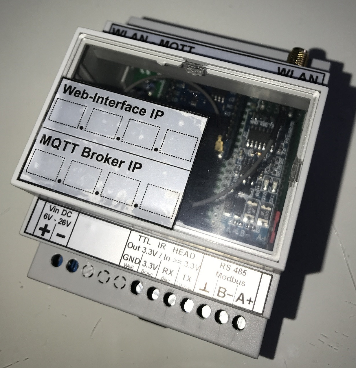

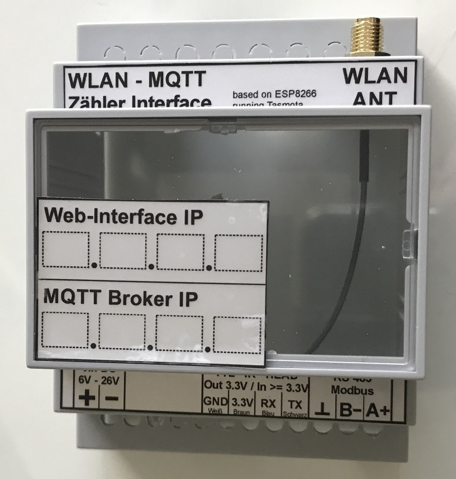

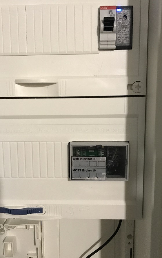

    Raus-gekommen ist dann ein Hutschienengerät mit WLAN Anbindung (durch Einsatz eines Olimex ESP32 optional auch LAN) welche zum einen den Anschluss für den IR Sensor als ach eine Modbus Schnittstelle besitzt.
    Software musste hierfür keine erstellt werden, die komplette Lösung läuft wieder einmal auf Tasmota, was auf den ESP bezogen wirklich die eierlegende Wollmilchsau darstellt.

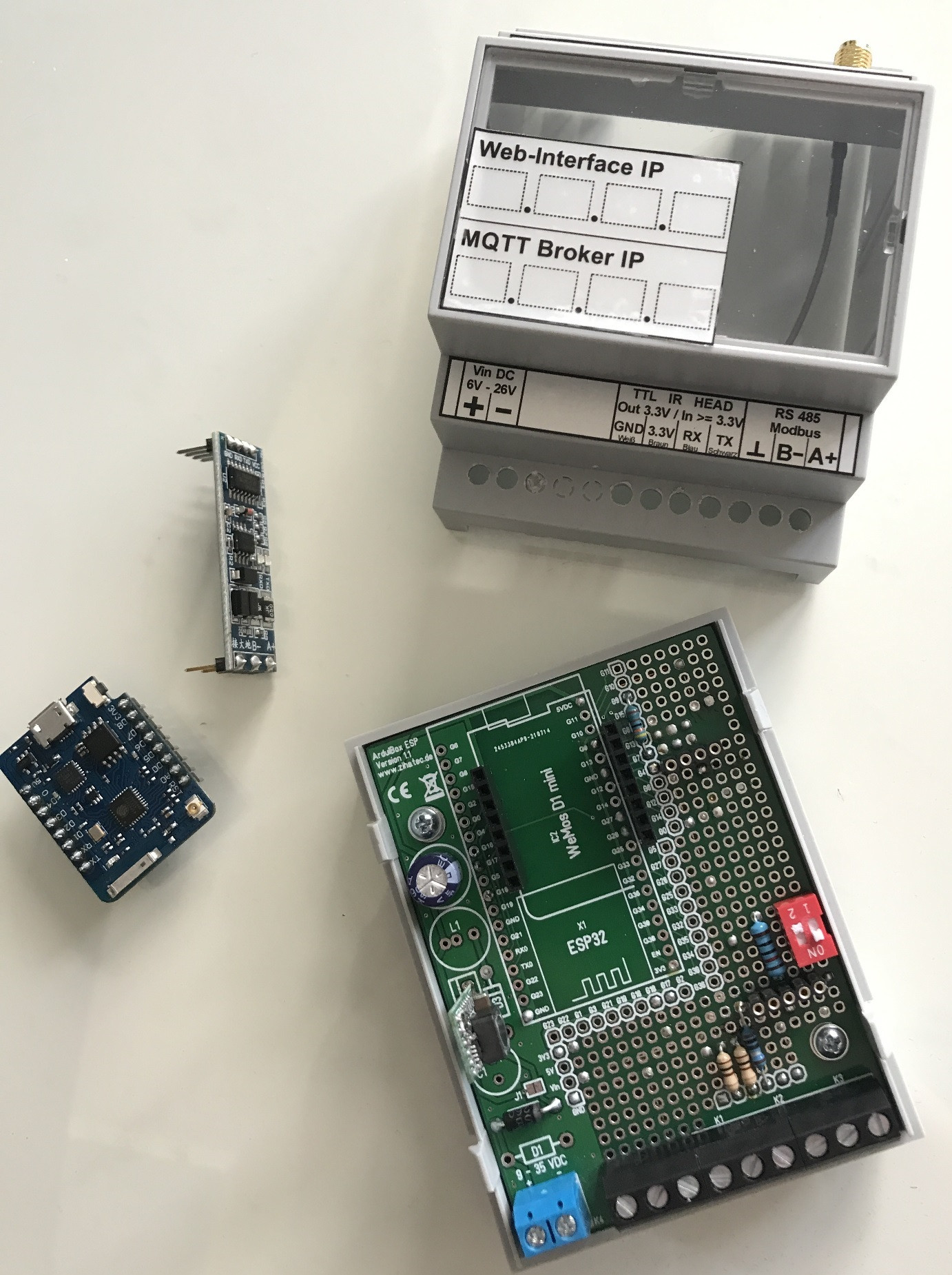

    Die eigentliche Arbeit war nur, einen Buck Konverter (DC/DC 5V Ausgang), ein ESP8266 Board mit U.FL Antennenanschluss, ein Halb Duplex RS485 Board sowie ein paar passiven Bauteilen zusammen zu klöppeln, so das es in ein Hutschienengehäuse passt.
    Zudem musste Tasmota noch konfiguriert und ein Tasmota Script (siehe unten) für die Sensorabfrage erstellt werden.
    Hier erst mal ein paar Bilder:
    Klicke auf die Grafik für eine vergrößerte Ansicht  Name: B1.jpg Ansichten: 0 Größe: 178,2 KB ID: 335968
    Klicke auf die Grafik für eine vergrößerte Ansicht  Name: B2.jpg Ansichten: 0 Größe: 471,3 KB ID: 335969
    Klicke auf die Grafik für eine vergrößerte Ansicht  Name: B3.jpg Ansichten: 0 Größe: 553,9 KB ID: 335970
    Klicke auf die Grafik für eine vergrößerte Ansicht  Name: B4.jpg Ansichten: 0 Größe: 573,4 KB ID: 335971
    Klicke auf die Grafik für eine vergrößerte Ansicht  Name: B5.jpg Ansichten: 0 Größe: 546,0 KB ID: 335972

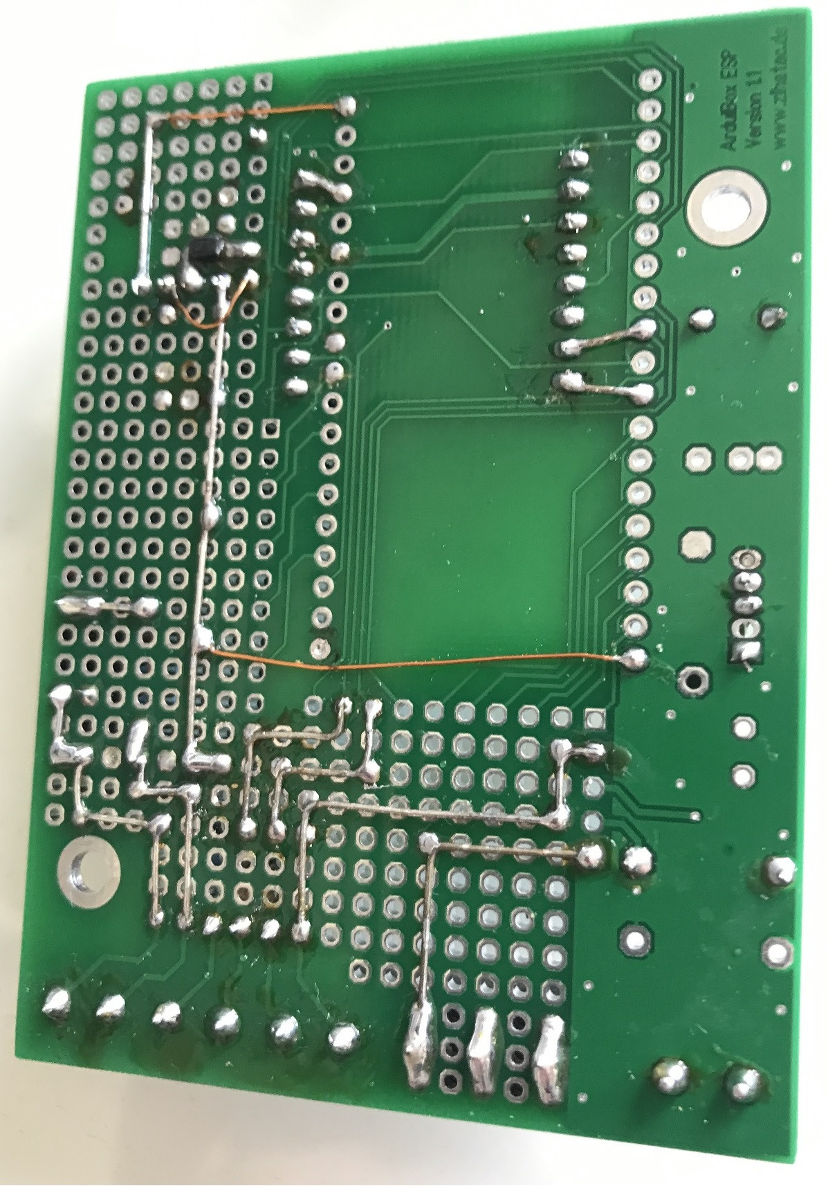

    Die Platine ist halt echt Gebastel,
    Eventuell mach ich irgendwann mal ein Layout dafür , aber wie wir alle wissen, Provisorien halt für gewöhnlich am längsten ;-)

    3 x 3Pol Klemmen Reichelt AKL 057-03, die Platine wurde damit erweitert (von 6 auf 9 Klemmstellen), hierzu mussten drei Löcher etwas erweitert werden.
    Kleinzeug wie Kondensator, Widerstände... sind aus der Bastelkiste

    Da pro Beitrag nur 5 Bilder geladen werden können gibt es hier noch zwei weitere im Nachgang
    Klicke auf die Grafik für eine vergrößerte Ansicht  Name: B6.jpg Ansichten: 0 Größe: 386,6 KB ID: 335974
