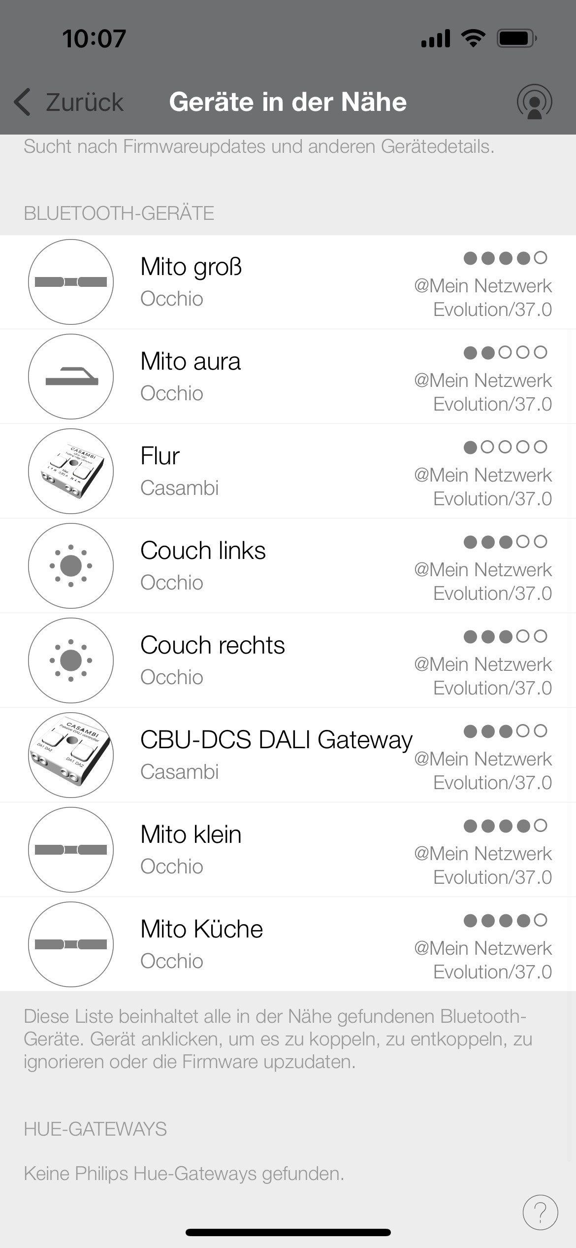

          Hallo, ich habe ebenfalls das CBU-DCS Modul und diverse Occio Leuchten. Alle mit der 37er Evolution Firmware. Für mich stellst sich ebenfalls die Frage, wie ich das Modul, bzw. die Occio Leuchten dahinter in die Loxone Config bekomme. Eine Dali Geräte Abfrage listet die Occi Leuchten bzw. das CBU-DCS Modul nicht auf. Wie ist hier vorzugehen?
          • msilbernagl
            msilbernagl kommentierte
            In der Occhio App musst du die Geräte miteinander zu einem Netzwerk verknüpfen. Danach wurden sie bei mir in der DALI-Abfrage angezeigt.
            Das DCS-Modul zeigt es in der Loxone-Config nicht an, ist schließlich nur ein Vermittler.

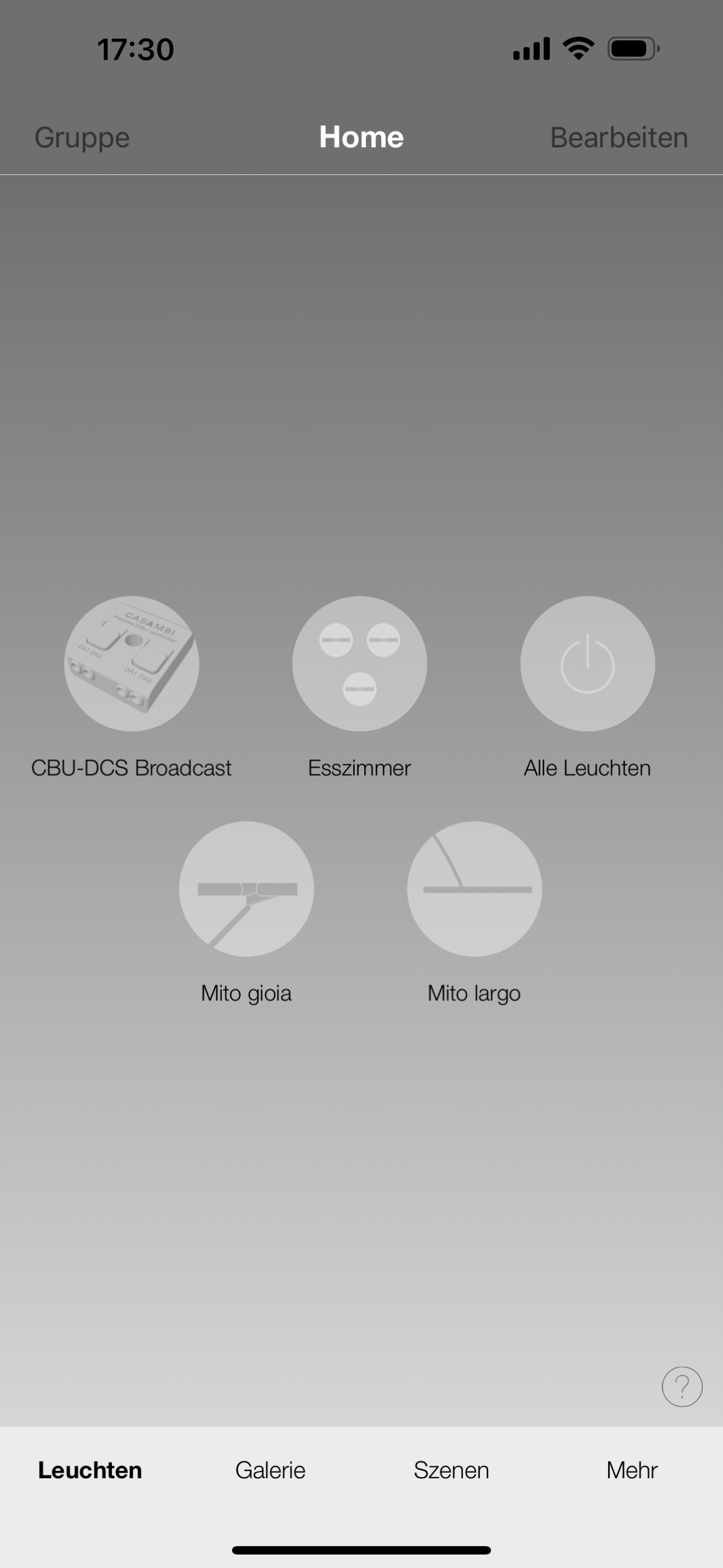

          bei mir schaut das ganze so aus. Ist bereits alles in einem Netzwerk.Gehe ich richtig in der Annahme, dass ich dann auf die Dale Extension in der Loxone Config gehe und auf "Dali Geräte abfragen" klicke? da werden bei mir leider nur die bereits vorhanden Dali gerate angezeigt. Hast Du noch eine Idee?
          Dimme ich z.B. die Occio Leuchten über die Occio App, werden auch die vorhanden Dali Leuchten gedimmt.

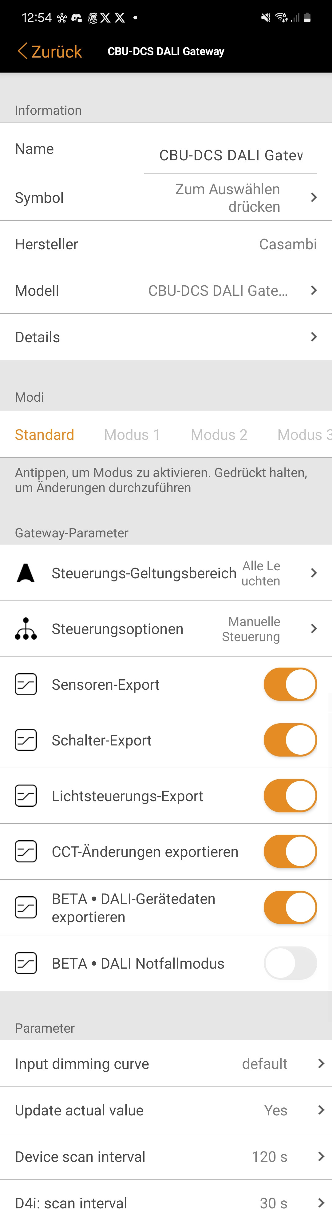

            Super, vielen Dank für Deine Hilfe! Das entscheidende war, dass der DCS als Gateway auftauchen muss. Dazu muss die Betriebsart auf DALI Gateway gestellt werden. Als default stand die bei mir auf Broadcast.

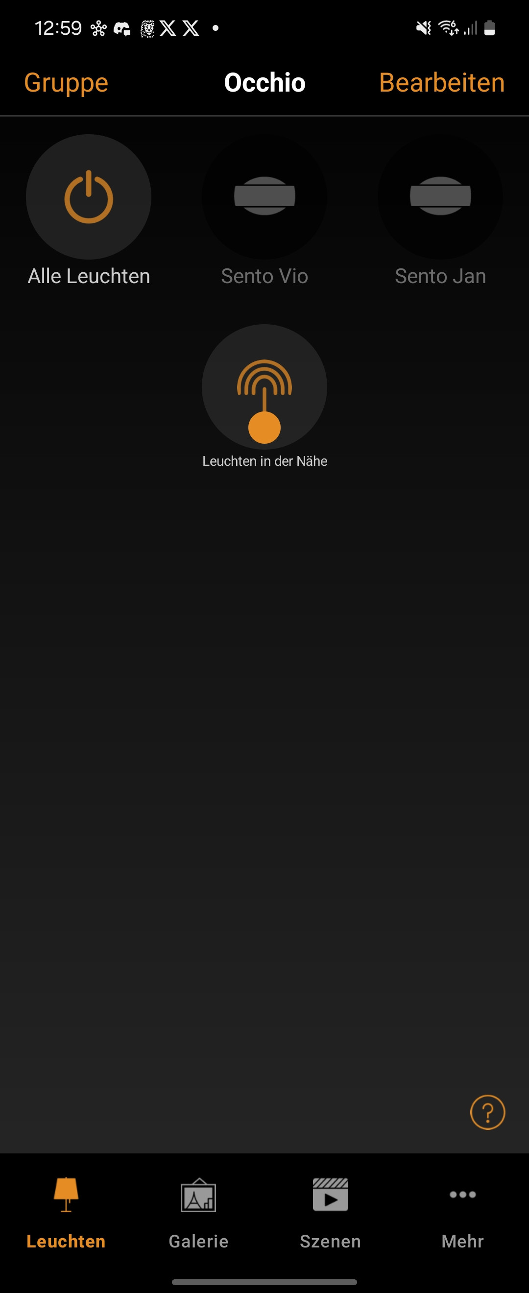

              vielleicht für den einen oder anderen interessant:
              Occhio beginnt in den kommenden Wochen mit der Einführung/Vermarktung eines "Occhio KNX-Air Casambi Gateway" so dass der Weg über DALI entfallen kann. Laut diversen KNX Foren ist das letzten Endes das seit ein paar Monaten erhältliche Modul von Arditi, welches Occhio Szenen steuert.
              Ich selber habe dennoch letzte Woche die Loxone DALI Extension installieren lassen und heute bei meinem Lichthaus die Occhio ArtNr. 6Z0AM03 "Occhio DALI Air Gateway" (Casambi Bluetooth CBU-DCS) bestellt.
              • SchmuFoo
                • 08.08.2017
                • 103

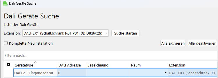

                Grüss Dich,
                ich versuche mich gerade an meiner ersten Occhio Integration und frage mich, was Du bei den folgenden Sachen eingestellt/vorgefunden hattest? .. und was in der Loxone Config DALI Gerätesuche genau auftauchte?
                Klicke auf die Grafik für eine vergrößerte Ansicht  Name: Screenshot_20241030_125436_Casambi (1).jpg Ansichten: 3 Größe: 401,4 KB ID: 445436 Klicke auf die Grafik für eine vergrößerte Ansicht
