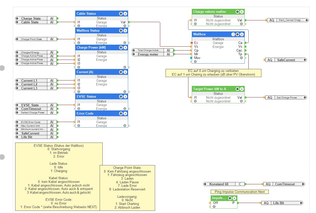

        es hat sich hier einiges getan. In einer Kommunikation zwischen Hersteller und Webasto wurde festgestellt, dass das Loxone Modul noch einen Fehler hatte.
        Es erfordert einen Life Bit welche kontinuirlich gesendet werden muss - damit die Webasto Next über HEMS also Loxone angesteuert werden kann.
        Dazu hat Loxone bereits in der Loxone Libary ein neues Modul zur Verfügung gestellt.
        Sowie wird in kürze von Loxone auch noch ein funktionierendes Example Programm Online gestellt.
        Anbei der gewünschte Screenshot. (mit einer funktionierenden Umsetzung) - ein Last Management ist hier in diesen Programm nicht umgesetzt - ist meines Wissens dann im Example Programm von Loxone enthalten.

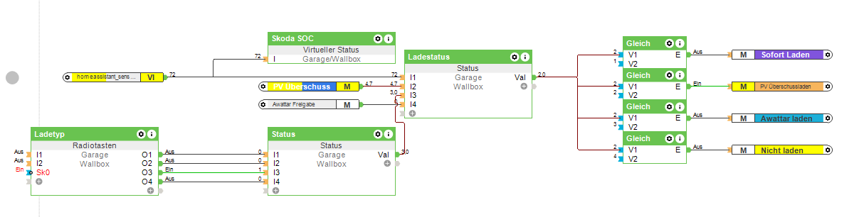

          zuerst war mir wichtig, dass ich den SOC (State of Charge) vom Skoda bekomme, denn ohne diesen Wert würde ich nur ins leere Laden. Meine Logik würde nicht einwandfrei laufen, wenn ich nicht sagen kann, ob die Batterie 30% oder 70% hat.
          Daher habe ich einen HomeAssistent Server auf Raspberry aufgesetzt und das Skoda Connect Plugin dazu installiert. Funktioniert super und man bekommt alle Daten von Skoda. Die Daten schicke ich via MQTT an den Loxberry und dieser leitet Sie an den Miniserver weiter. Geht leider nicht anders, da es kein Loxberry Plugin dafür gibt.
Ansichten: 543
Größe: 43,0 KB

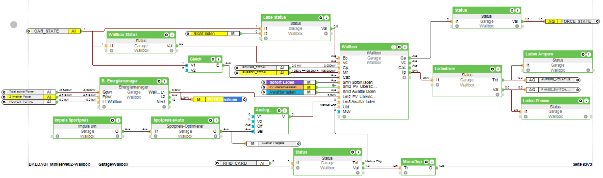

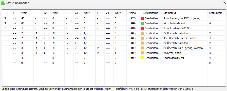

          Jetzt wo ich den Batterie Status kenne, habe ich vier Lademodi zum Einstellen: Sofort laden, PV Überschuss, Awattar und nicht laden.
          Abhängig vom SOC, vom PV Überschuss oder von der Awattar Freigabe wird die Logik geschaltet und an den Wallbox Baustein weitergegeben.
Ansichten: 250
Größe: 26,9 KB
Ansichten: 251
Größe: 74,7 KB
ID: 422311​Zu deiner Frage mit Spotpreis Optimierer:
          Ich laden Spotpreis nur in der Nacht, wenn der Strom billig ist. Dazu habe ich beim Spotpreis Optimierer hinterlegt: 6 Stunden abAktivierung, 3 Stunden Ladedauer
          Um 00.30 Uhr täglich kommt ein Impuls zur Aktivierung. Der Analogwahlschalter schaltet zwischen 0 und 11 und gibt diesen Wert an Lm3 Wallbox weiter. Die Logik prüft ob geladen werden muss und wenn ja und der Spotpreis Optimierer die günstigsten Zeiten frei gibt, wird SM3 auf ein geschaltet und LM3 erhält den Wert 11. Somit wird mit 11kw geladen, bis die Batterie voll ist.

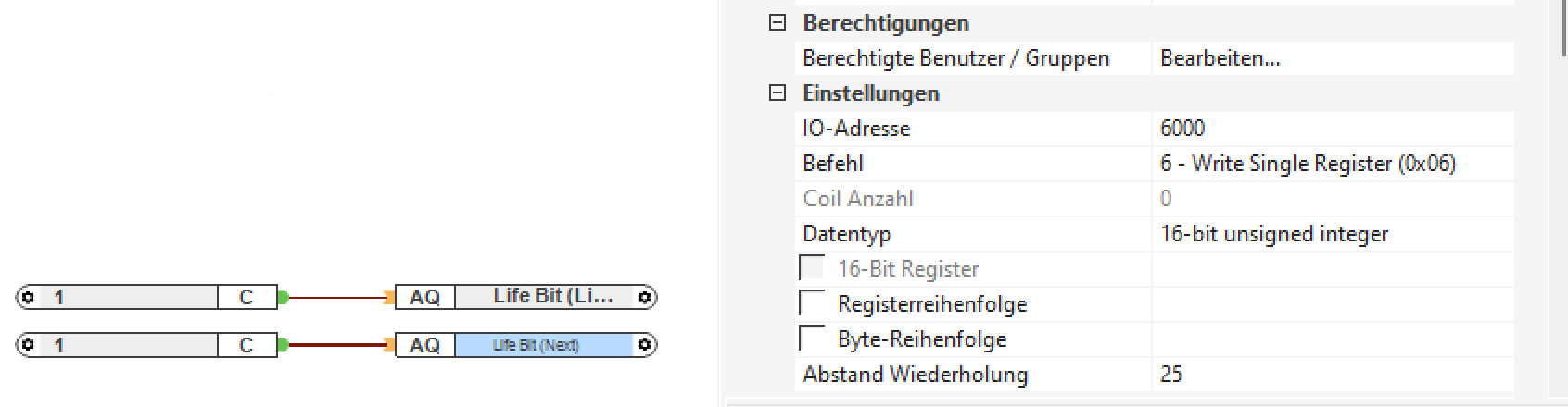

          Ich habe neulich den Log meiner Webasto Next heruntergeladen und mir ist aufgefallen, dass jedes Mal durch das setzen des Livebit ein Fehler erzeugt wird, der im Log abgespeichert wird.
          Beispiel:
          Feb 16 18:33:50 2025 NEXT-WS112247 user.err nrgmanager[772]: Error while writing. Regester value may stay unchanged: HEMS is not allowed to set LifeBit = 0
          Feb 16 18:34:15 2025 NEXT-WS112247 user.err nrgmanager[772]: Error while writing. Regester value may stay unchanged: HEMS is not allowed to set LifeBit = 0
          Feb 16 18:34:40 2025 NEXT-WS112247 user.err nrgmanager[772]: Error while writing. Regester value may stay unchanged: HEMS is not allowed to set LifeBit = 0​
          Ich wundere mich, wieso die Next meint ich hätte eine 0 gesendet. Ich verwende in meinem Programm keinen Impulsgeber, der würde ja zwischen 0 und 1 wechseln.
          Ich habe den Lifebit Ausgang an eine 1 gehängt und Abstand Wiederholung auf 25 Sekunden gesetzt. Damit wird alle 25 Sekunden eine 1 gesendet und eigentlich keine 0.
          Es funktionieren zwar alle Funktionen der Wallbox, aber ich habe bedenken, dass es auf Dauer nicht so gut ist, wenn ständig er Fehlerspeicher vollgeschrieben wird.
