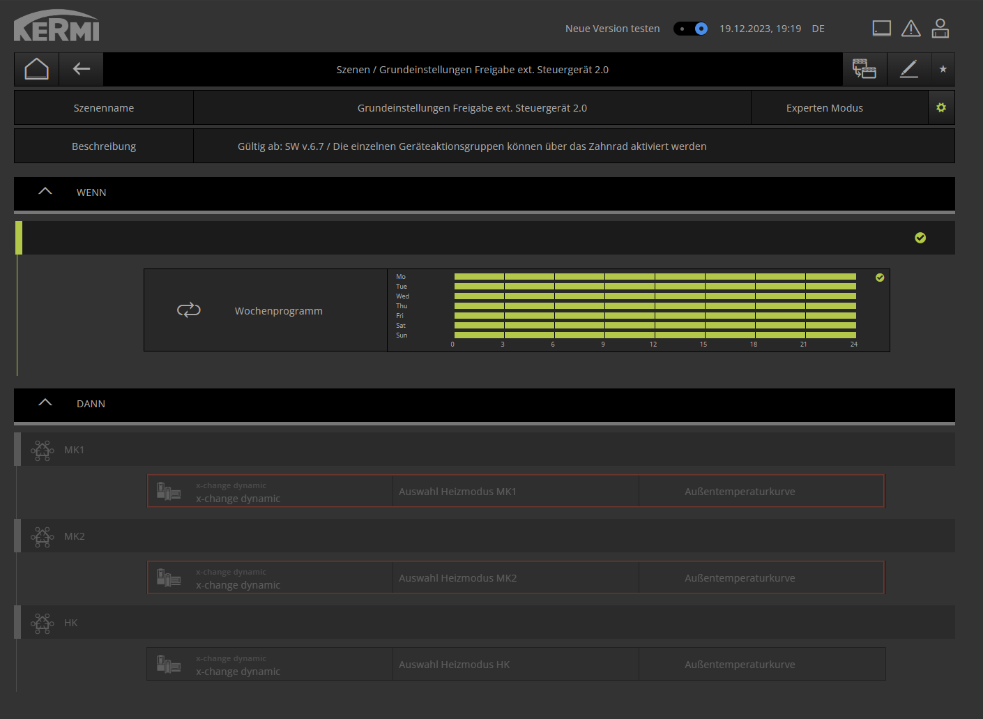

          Danke für die Mühe und die Erläuterung! Eine einfache REST Schnittstelle wäre zwar schön gewesen, aber wenn wir es mit Modbus auch hinkriegen ist es ja ok... Leider ist es ja etwas kompliziert und deine Anleitung hilft hier ungemein. Ich habe aber noch paar Fragen und hoffe du kannst ggf. helfen.
          1. Bei mir hat Kermi die Einstellung über die Fernwartung gemacht und ich vermute, die haben nur den Haken auf Ja gesetzt und eine Szene importiert. Diese sieht aber etwas andres aus als bei dir... Laut der Anleitung von Kermi muss ich das aktivieren und die Werte noch hinzufügen, richtig? Aber wie?
Ansichten: 662
Größe: 79,6 KB

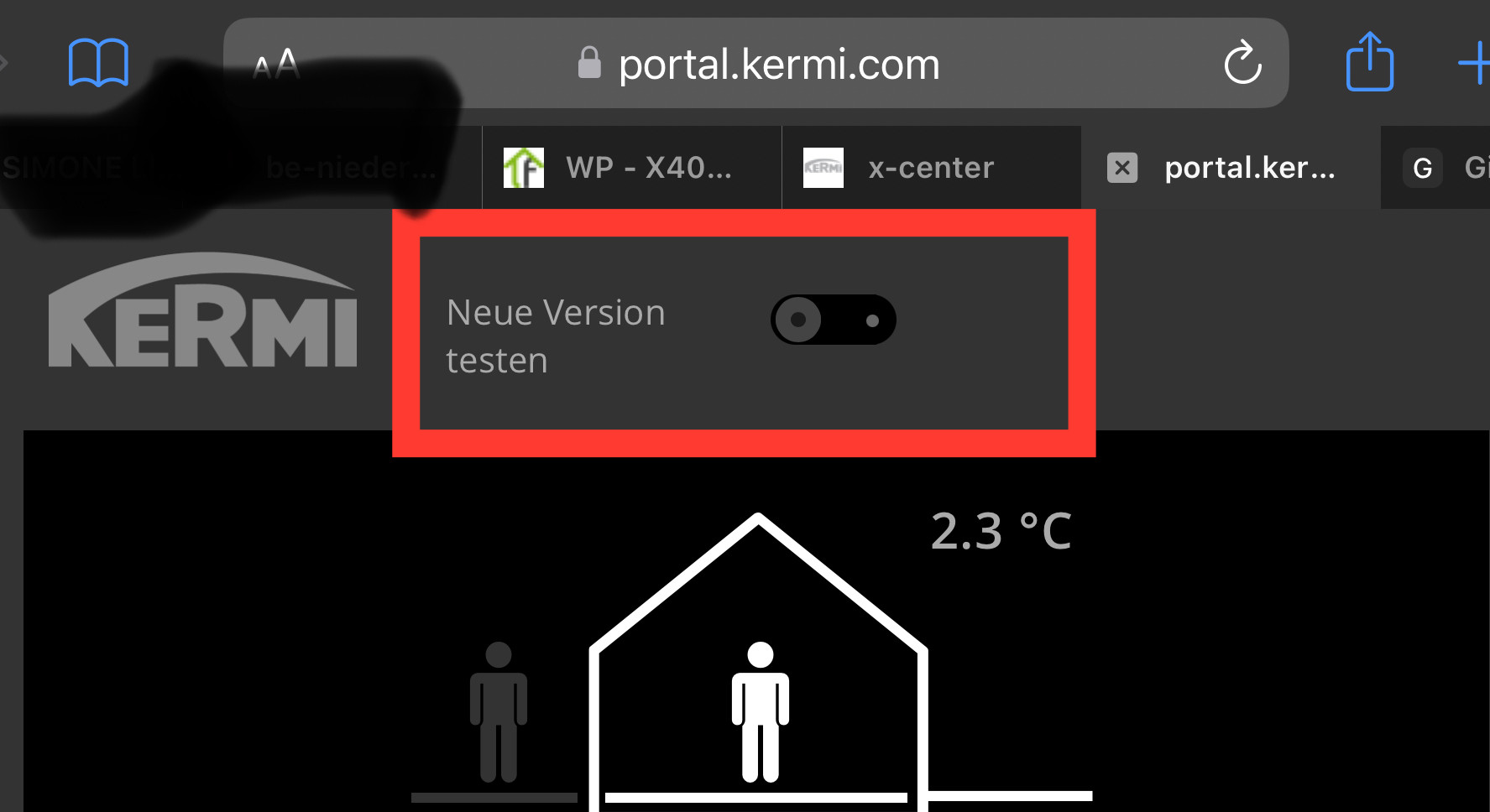

            Also bei mir kommt seit neuestem eine neue Schaltfläche im Webinterface. Hab haber noch nicht die Zeit gehabt rauszufinden was sich dadurch konkret ändert.

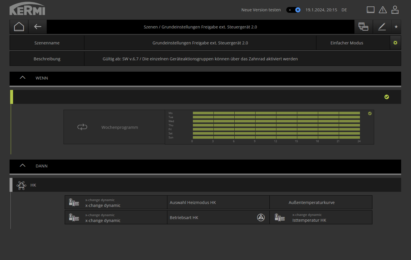

              Welche Softwareversion nutzt du? Ich habe die Szene "Gültig ab: SW v.6.7 / Die einzelnen Geräteaktionsgruppen können über das Zahnrad aktiviert werden" und irgendwie stimmt da keine Doku. Weder die von Kermi, noch deine und ich kann auch keine Sachen per Zahnrad aktivieren. Bei mir sieht es aktuell so aus. Kann aber irgendwie nicht richtig sein, da ich Fehler erhalte. Ich habe keine Ahnung, wie ich das konfigurieren soll...

              Pymodbus: kermi: Error: device: 1 address: 6605 -> Modbus Error: [Input/Output] Modbus Error: [Invalid Message] No response received, expected at least 4 bytes (0 received)
