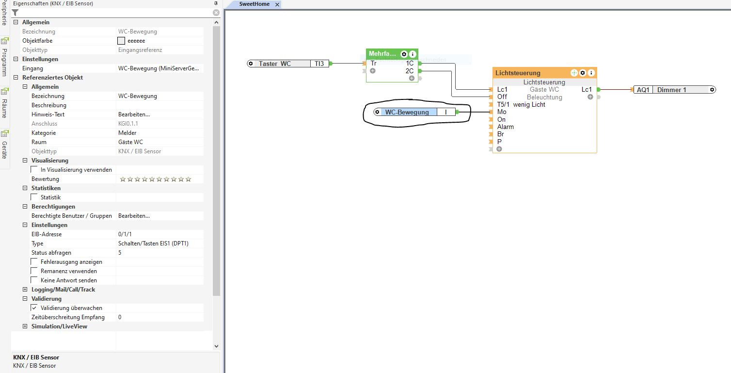

    Hallo Leute,
    Ich habe im WC einen Bewegungsmelder von MDT, einen Taster von Loxone und 2 Wandleuchten.

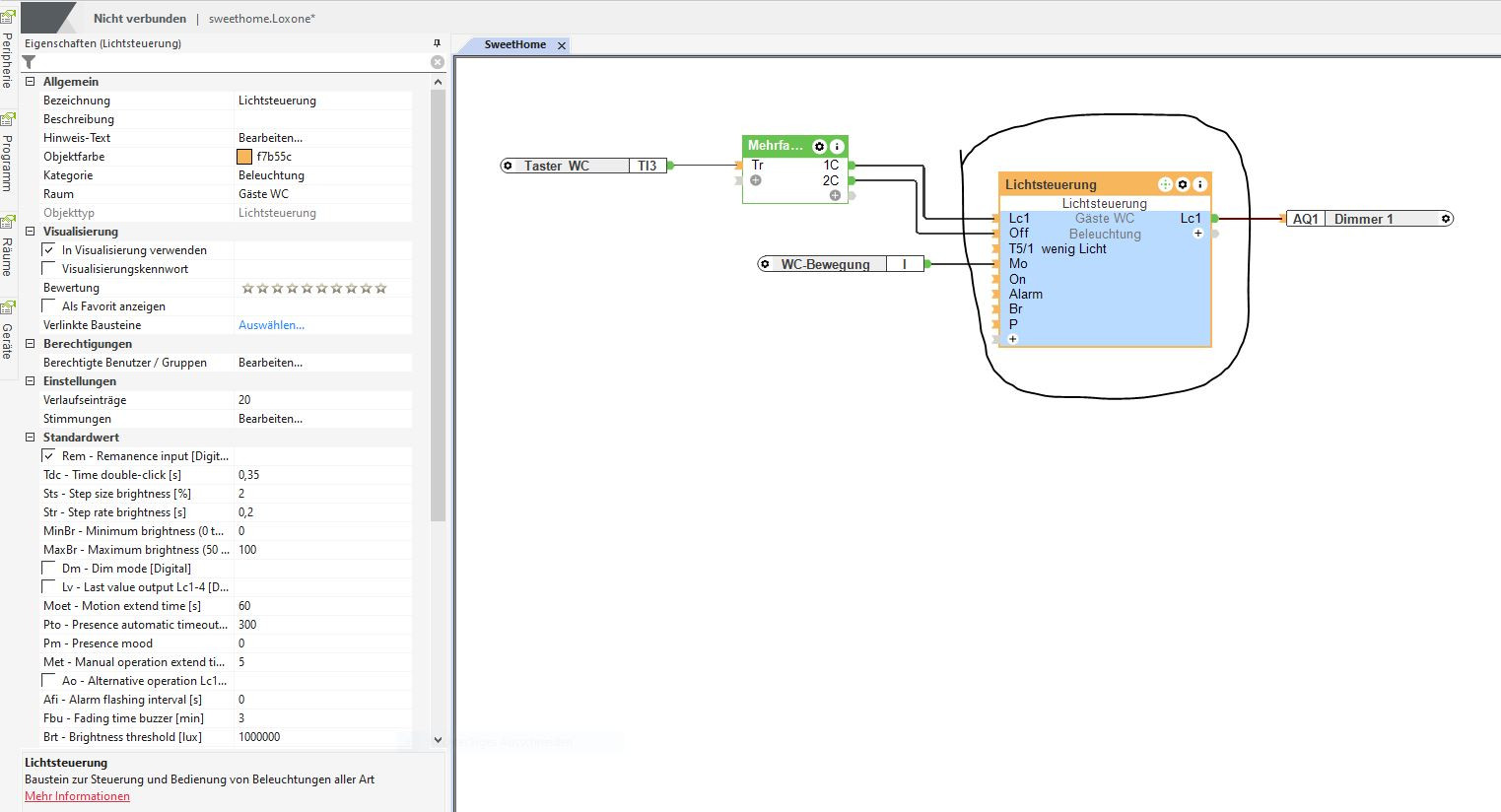

    Tagsüber (also wenn der Lichtwert über einen Lux-Wert liegt muss ich den Taster bedienen, Wenn der Lux-Wert eine Bestimmte Helligkeit unterschreitet wird das Licht über den Bewegungsmelder gesteuert, so gut hat alles funktioniert (Bin mir sicher das meine Programmierung optimierungsfähig ist).

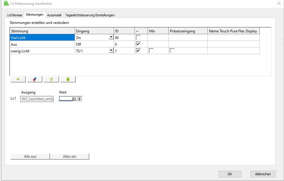

    Nun möchte ich bei Dämmerung (also wenn der Bewegungsmelder das Licht steuert) das Licht gedämmt aktivieren, dafür habe ich eine weitere Stimmung "wenig Licht" eingerichtet, ich bekomme es nicht hin dass bei Bewegung die "wenig Licht" Stimmung aktiviert wird. Kann mir jemand mitteile was ich Falsch programmiert habe und was zu tuen ist?
    ich füge einige Screenshot bei.
    Für eure Mühe bedanke ich mich im Voraus.
    André

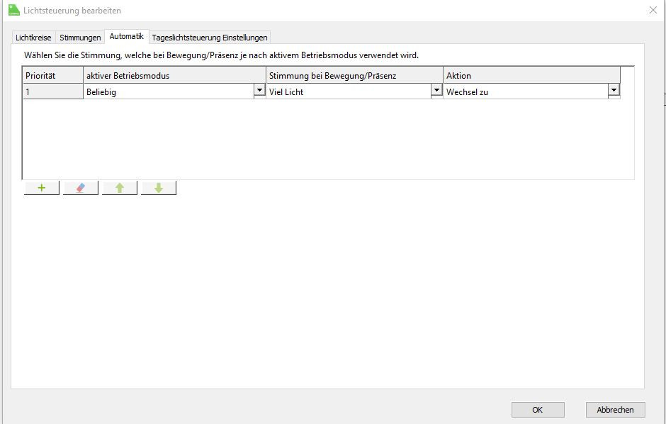

    Hallo André,
    wenn ich dich richtig verstanden habe, müsstest du
    - für die Stimmung "wenig Licht" noch den Präsenzeingang aktivieren
    - in der Automatik Stimmung bei Bewegung/Präsenz : "wenig Licht" eintragen

      hört sich logisch an, habe ich von der Ferne umgestellt und die Simulation war erfolgreich. Werde ich vor Ort heute Abend noch testen.
      Danke für Unterstützung.
      ah
      • Poehlde01
        • 02.05.2019
        • 42
        Alles Top, Danke
