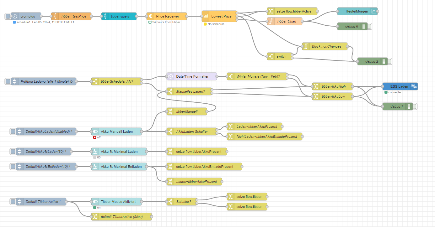

    Vrogehensweise:
    Da ich den günstigsten Preis für mich nutzen möchte, hab ich anfänglich ja mit meinem Loxone Tibber Python Skript die Preise eingesammelt und dann den Akku geladen in den günstigsten Stunden. Aktuell nutze ich dafür Loxone gar nicht mehr, sondern hab nun direkt NodeRed auf Victron laufen, der sich darum kümmert:
    Klicke auf die Grafik für eine vergrößerte Ansicht  Name: image.png Ansichten: 0 Größe: 127,1 KB ID: 421909
    Der Node läuft nur in dem Monaten Nov, Dez, Jan, Feb. Auto ist aktuell draussen, da sich da die AutoAPI geändert hat.
    Das ganze mit dem NodeRed Dashboard für die Manuelle Steuerung + Ein Chart der mir anzeigt wann der Akku wieder lädt:
    Klicke auf die Grafik für eine vergrößerte Ansicht  Name: image.png Ansichten: 0 Größe: 22,8 KB ID: 421910

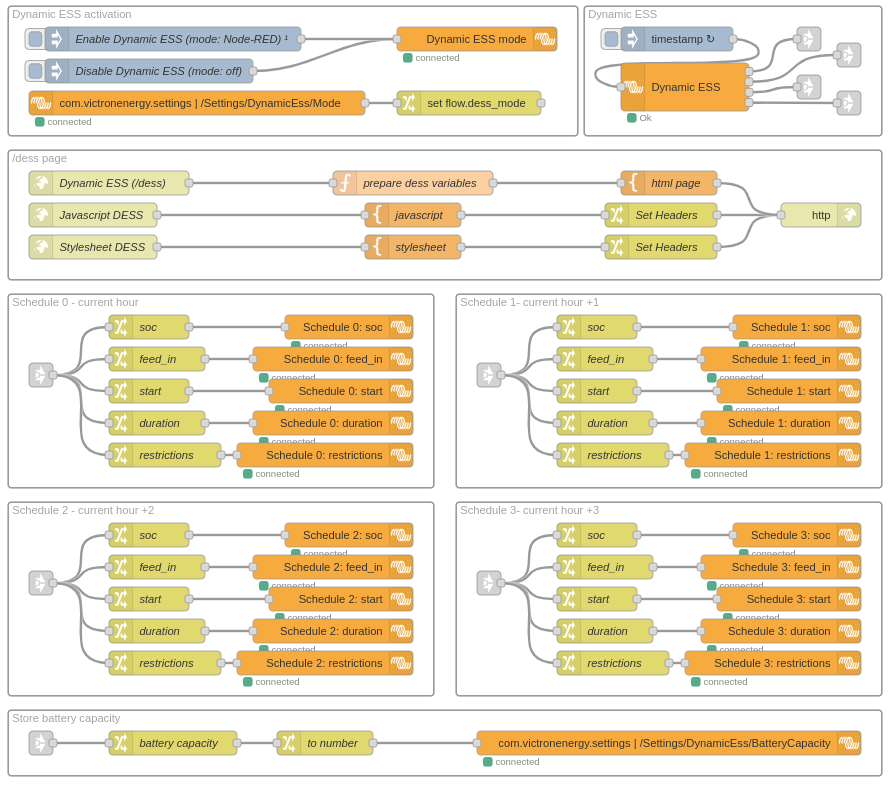

    Zukunft:
    • Aktuell hab ich, wegen der günstigen Akkupreise (kwh preis zwischen 120€-200€) meinen Akku umgebaut auf 64kwh. Damit werde ich den Akku nicht komplett volltanken und hab somit immer puffer falls doch es mal einen Sonnigen Tag gibt. Das macht die ganze Steuerung viel entspannter.
    • Das ganze wird von Victron gerade noch mehr verfeinert indem die PV Prognose in NodeRed implementiert wird. Das heisst ein komplizierter NodeRed wird gerade von Victron gebaut und direkt in die Akku Steuerung aktiviert (wenn man möchte).
      Dieser prüft a) was hat die Akku Kwh gekostet bei einer Laufzeit von 10 Jahren, was ist die Verlustleistung vom Wechselrichter, lohnt es sich den Akku zu laden oder ist der Preis dafür zu hoch. Siehe hier:
    • Klicke auf die Grafik für eine vergrößerte Ansicht  Name: image.png Ansichten: 0 Größe: 141,7 KB ID: 421911

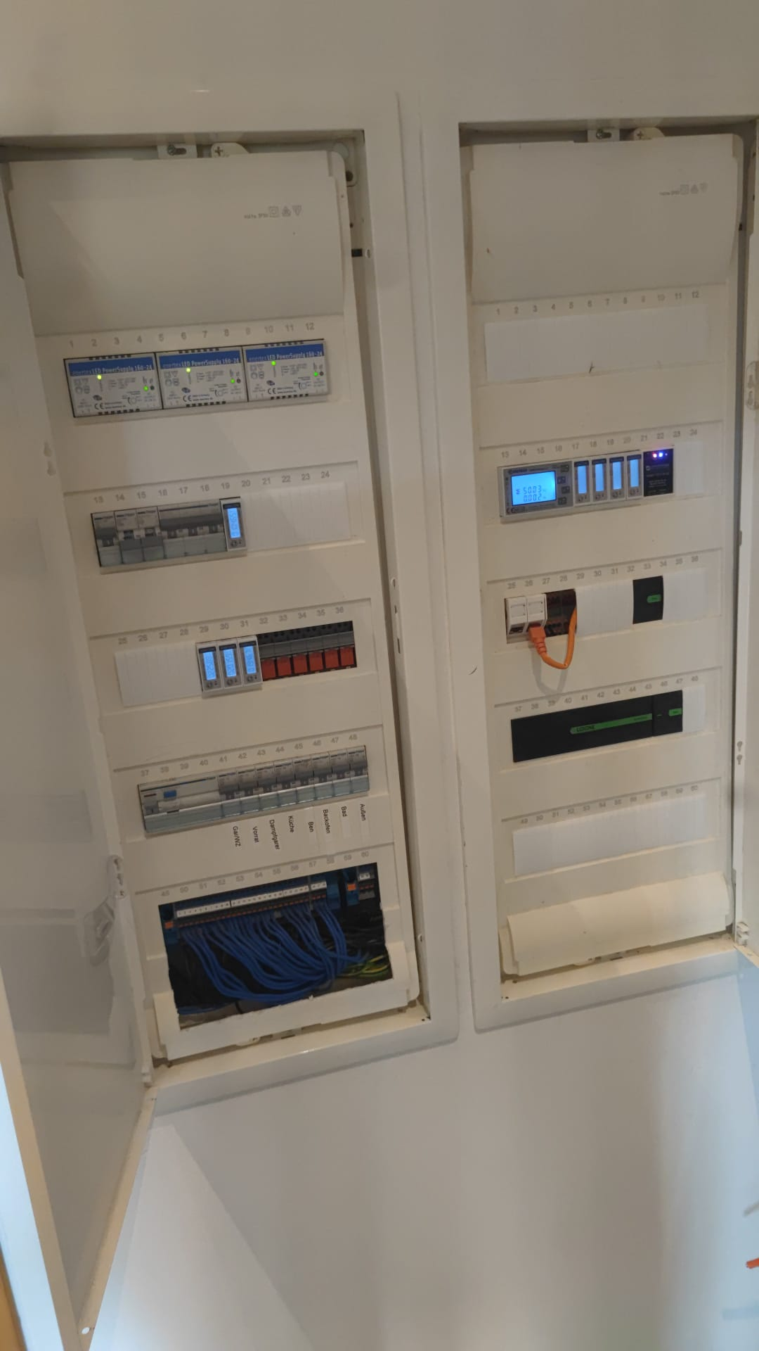

              Wie erfasst Du deinen Verbrauch für die einzelnen Räume? Jeweils einen 1-phasigen Zähler mit im Schrank?
              • CyCl0ne
                • 05.11.2020
                • 147
                Jope 1 und 3 Phasige Modbus Zähler EATON SDM120(?) und SDM630(?) glaube so hiessen die, einsammeln über WaveShare Modbus/TCP an Loxone dann.
                Hier der EG Schrank:
