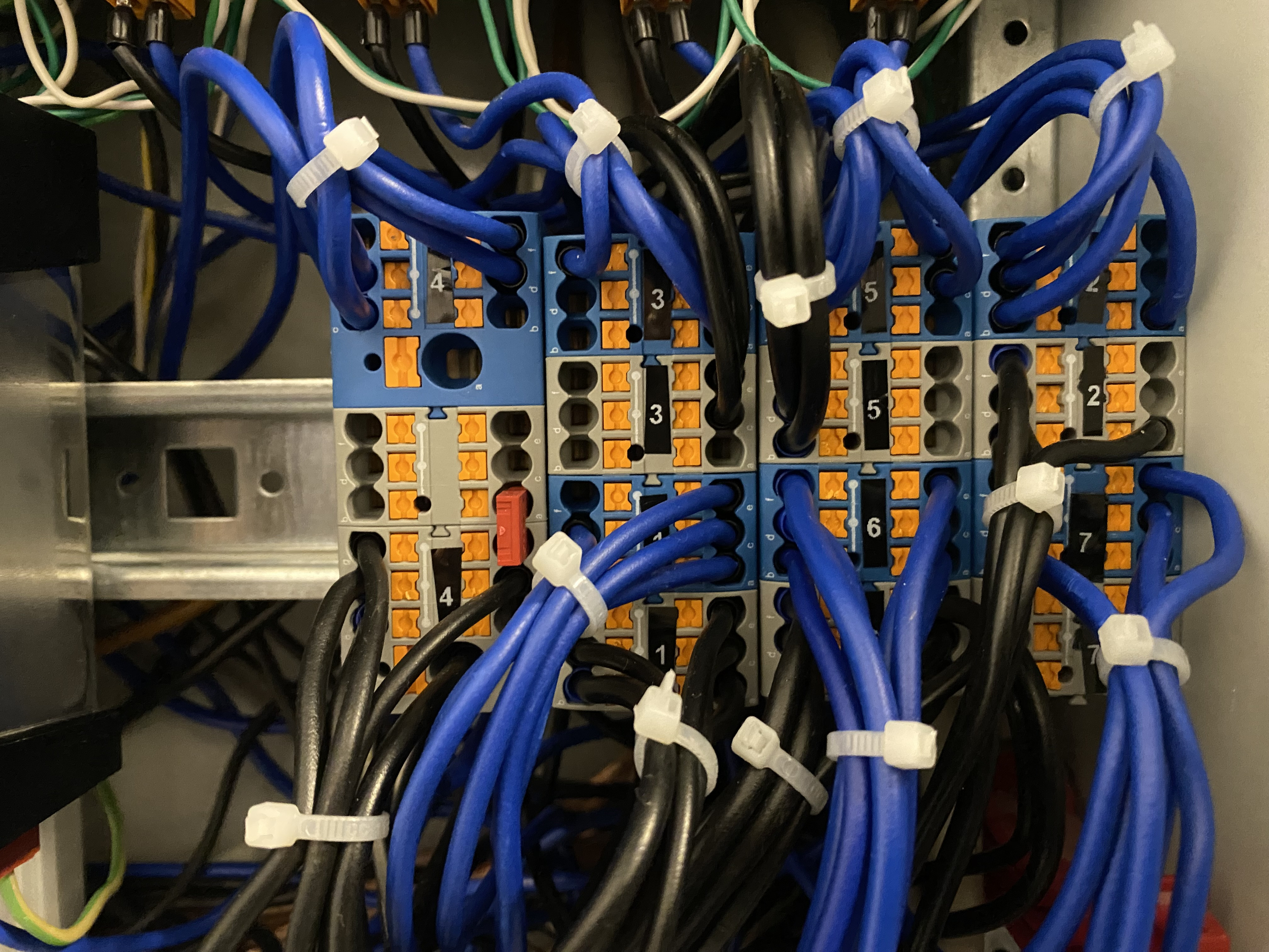

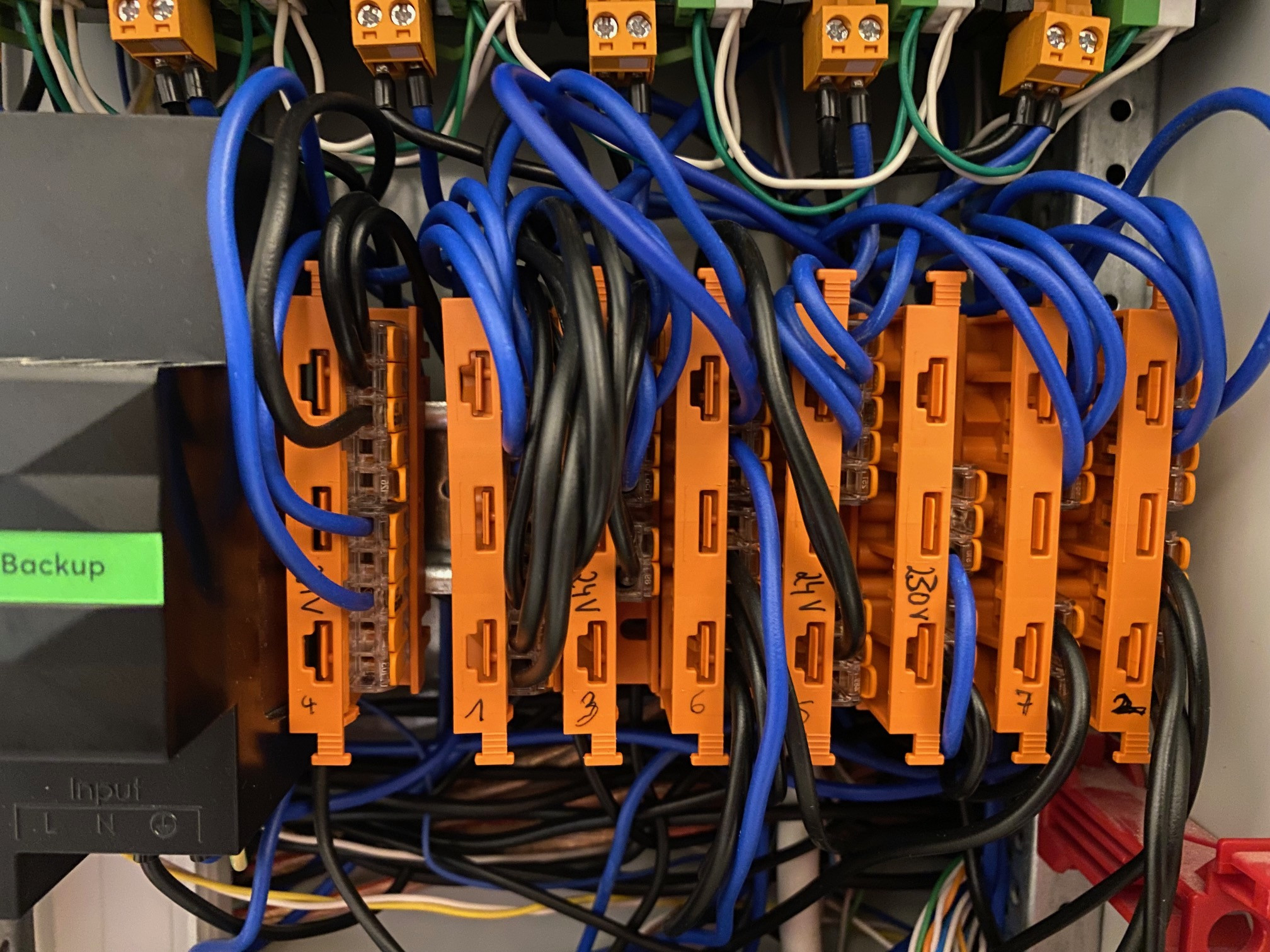

    Hallo, ich habe eine Frage an euch.
    Bei mir wurde von mehreren Netzteilen auf das Power Supply & Backup gewechselt.
    Die Verdrahtung im Schaltschrank war auf mehrere Netzteile ausgelegt. Um die "Umverdrahtungszeit" im Rahmen zu halten wurden wohl Wagos auf der Hutschiene verwendet. Jeweils ein Halter ein ein aussortiertes Netzteil und eine Linie des Power Supply & Backup.
    So sieht das Ergebnis aus:

    Denkt Ihr dies könnte man Platzsparender bewerkstelligen?
    Über Hilfe wäre ich sehr dankbar.
    • 7318
    Spannend...
    Sind das 2,5mm² oder 4mm² Drähte?

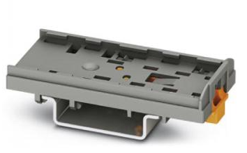

    Bei 2,5mm² wäre es mit Poenix PTFIX Platzsparender zu lösen. Es gibt versch. Größen die sich gut auf Haltern Hochkant montieren lassen.
    PTFIX 6/18X2,5-NS35 BU - Verteilerblock - 3273112 | Phoenix Contact
    PTFIX 6/12X2,5 BU - Verteilerblock - 3273354 | Phoenix Contact
    PTFIX 6/6X2,5 BU - Verteilerblock - 3273332 | Phoenix Contact
    PTFIX 6X2,5 BU - Verteilerblock - 3273266 | Phoenix Contact
    Nutze ich bei Platzthemen (und auch sonst) immer gerne.
    Denke das sich das auf 30-50% des Platzbedarf realisieren lässt.​​

      Dank dir vielmals. Spannend? Ist es so ungewöhnlich, oder stimmt etwas nicht?
      Zum Teil sind dies 2,5mm².
      Wieviele von diesen Klicke auf die Grafik für eine vergrößerte Ansicht  Name: image.png Ansichten: 0 Größe: 48,7 KB ID: 439503 Verteilerblöcken lassen sich den auf einer Schiene Klicke auf die Grafik für eine vergrößerte Ansicht  Name: image.png Ansichten: 0 Größe: 49,7 KB ID: 439504 montieren?
        • 7318
        Es passen von denn 6ern 4 Stück rein
        Mit spannend meinte ich, das ich es so mit Wago nicht machen würde.
        Vor allem das mischen 230V und 24V würde ich so nicht machen,
        zumindest würde 230/24V aufteile und sie zB mit eine Abstandhalter Trennen. So das ersichtlicher ist das es unterschiedliche Spannungen sind.
        Es ist alles richtig gemacht, nur ich persönlich würde das so nicht machen.
        Wago-Klemmen dürfen so montiert werden wenn sie in Halterungen stecken.

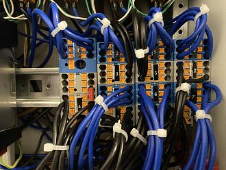

          So jetzt mal das versprochene Update.
          dank dir hismastersvoice für deine Hilfestellung.
          ich denke so ist es besser als vorher.
