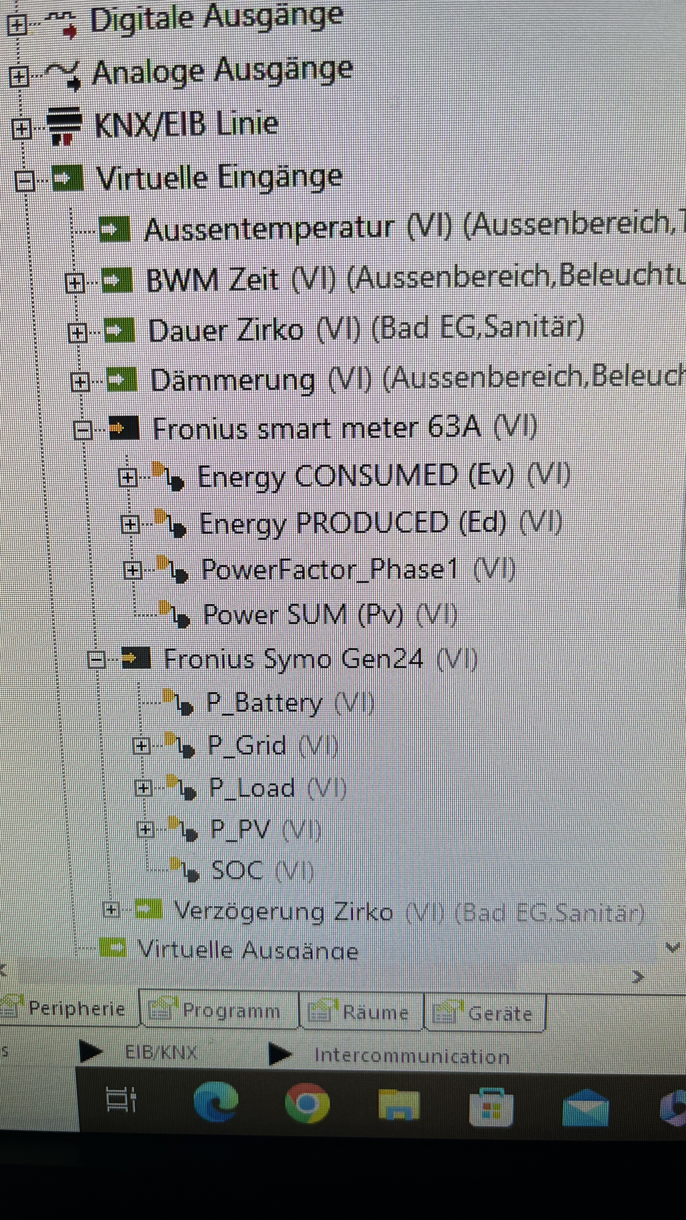

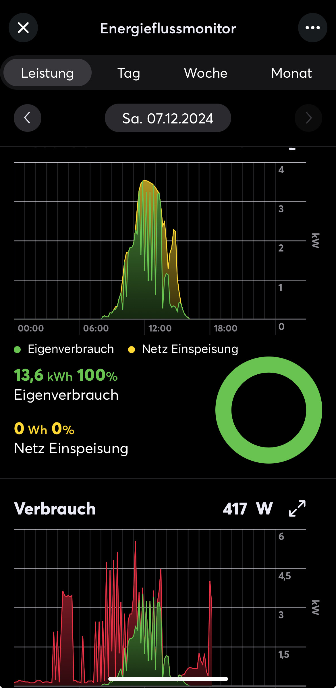

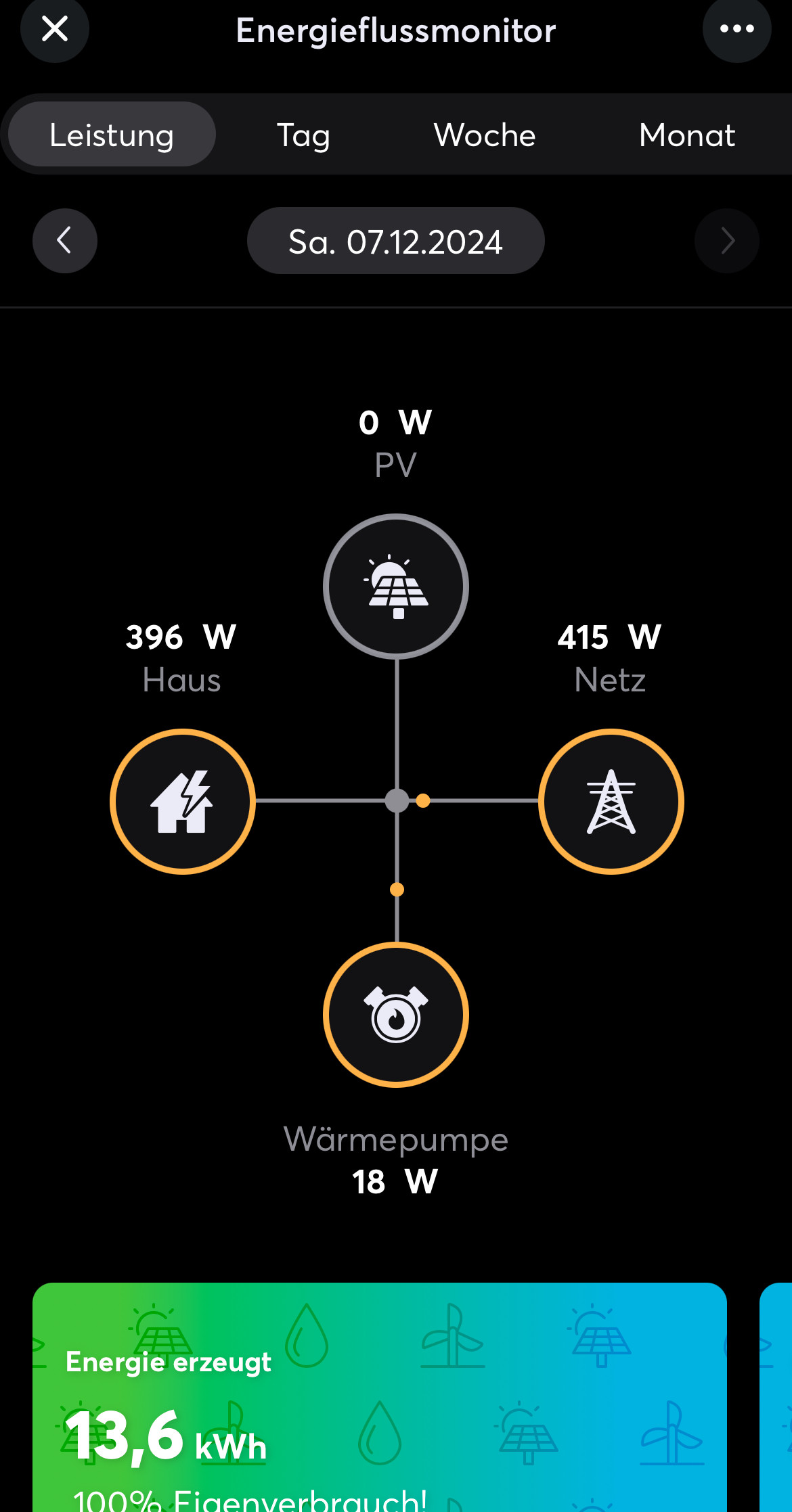

    in meinem Energiefluss Manager wir die Netz Einspeisung nicht angezeigt. Habe auch schon den Zähler Verbraucher durch einen bidirektionalen Zähler getauscht und den Wert umgedreht. Danach war bei der Visualisierungen alles grau hinterlegt.
    Vll sieht ja jemand woran es liegen könnte . Danke

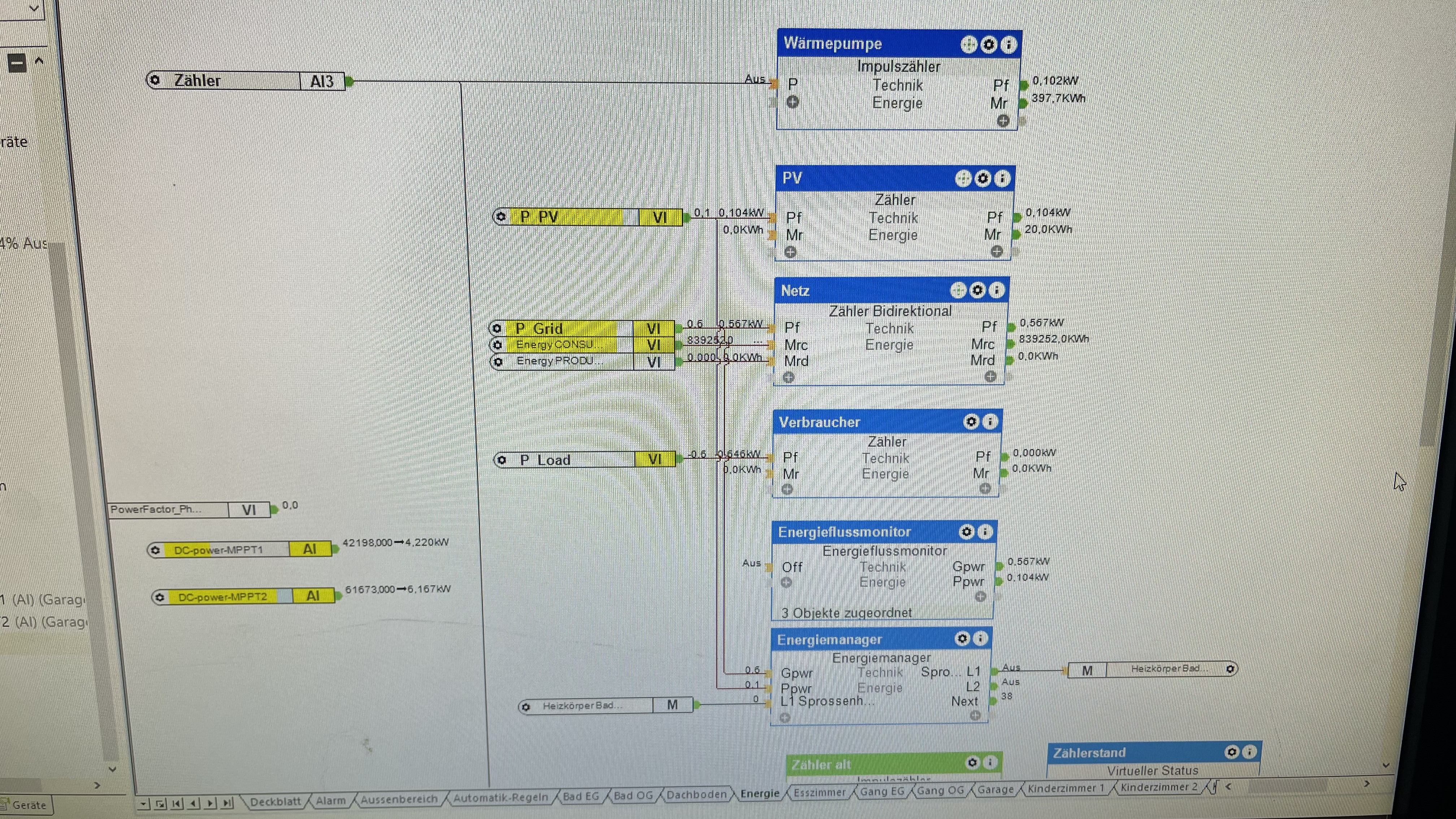

    In deinem Loxone Programm wird beim Zähler beim Wert Lieferung ja auch 0,0kW/h angezeigt.
    kann dein eingebauter Zähler vielleicht nur den Bezug messen und die Einspeisung nicht?
    welchen Zähler hast du verbaut?

      hey. Großteils funktioniert schon alles bis auf die Messung der Einspeisung stimmt.
      ich habe einen Fronius Smart Meter für die Erfassung hergenommen, dieser müsst e beide Richtungen können.
      Die Befehlserkennung Lautet : "EnergyReal_WAC_Sum_Produced" :\v aber irgendwie bringt er mir keine Werte.

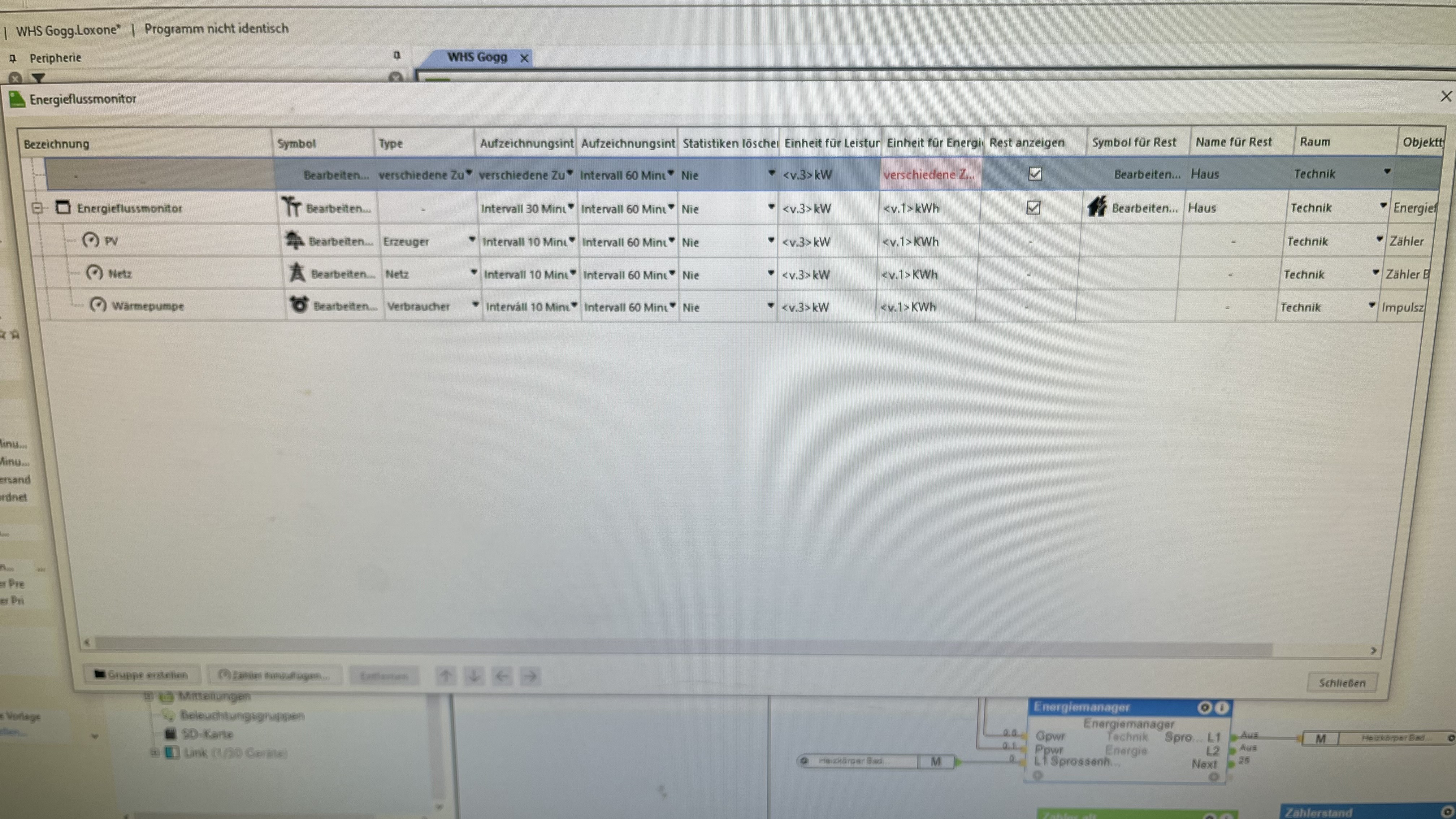

      Hab die Zähler auf den Verbraucherkreis gehängt gehabt und heute umgebaut jetzt bekomm ich Werte auch. Kannst du mir vll sagen was ich bei der Korrektur für Werte einstellen muss?
