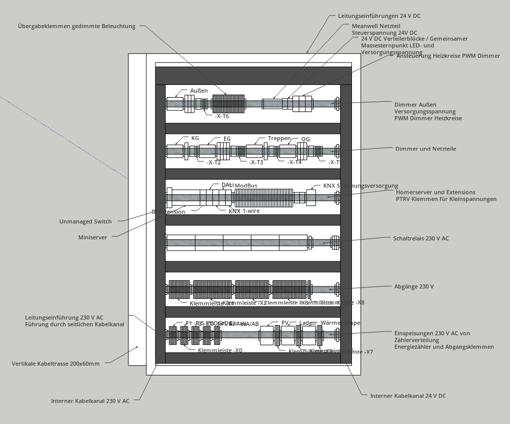

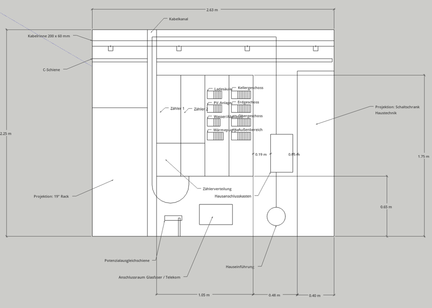

    Schalt-/Zählerschrank:
    • Ein getrennter Zählerschrank mit zwei Zählerplätzen (Hager ZB33VT10APZ2) und genügend Platz für 6 FIs und die entsprechende Anzahl an LS. Direkte Verbindung in den Rittal Standschrank über einen 100er Verdrahtungskanal
    • Ein separater Rittal Standschrank daneben mit allen Loxone Komponenten (und weiteren Bestandteilen) --> Rittal SE 5843.600. Bei der Dimensionierung habe ich auf ausreichend Platzreserve und eine (weitestgehende) Trennung 24VDC/230VAC geachtet
    • Ein 12HE Serverschrank für Netzwerkkomponenten
    • Darüber eine 200er (ggf. 300er, mal schauen...) Kabelrinne (zum Steigeschacht und weiteren Steigepunkten) und C-Schiene zum Abfangen der ganzen Leitungen.

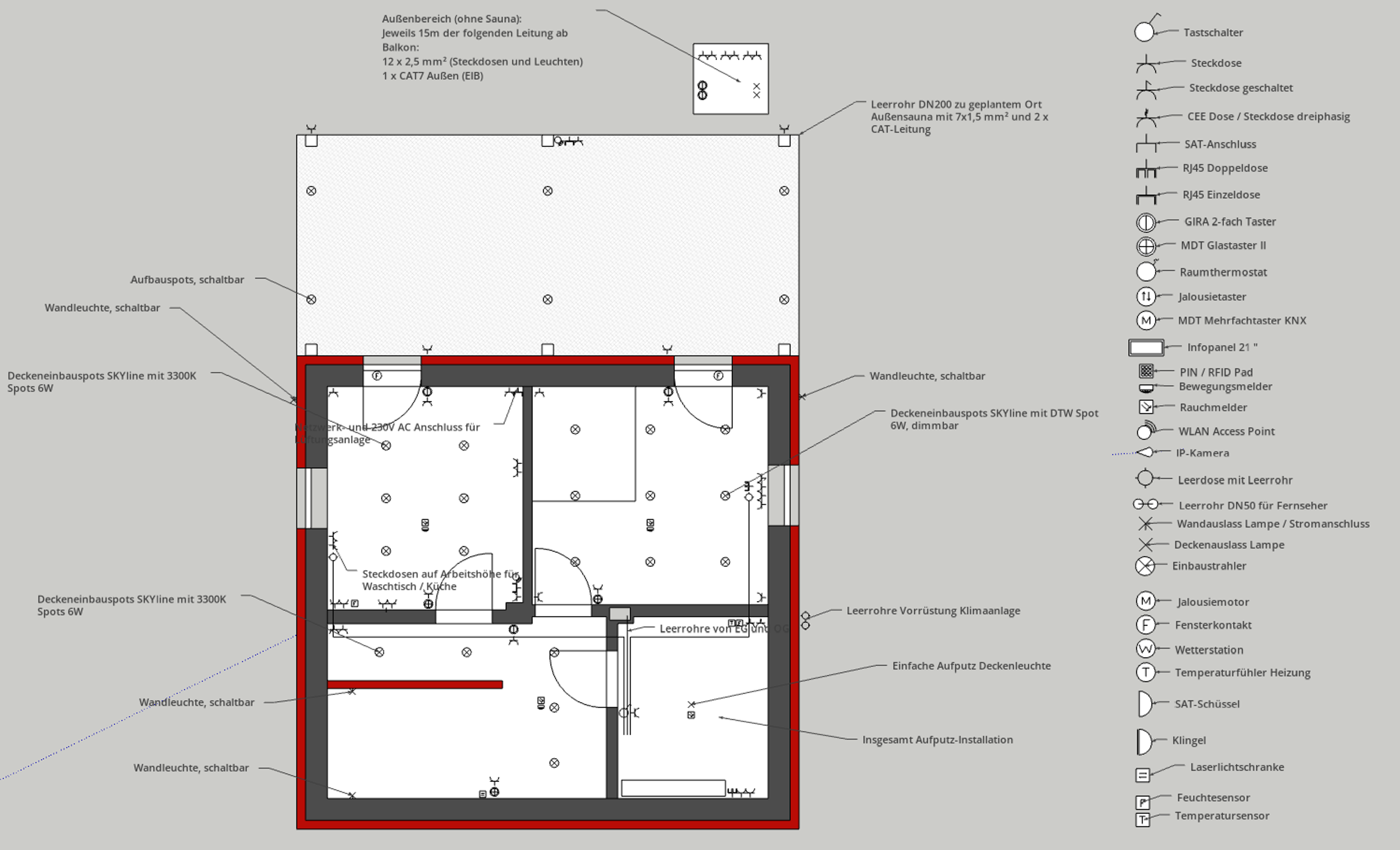

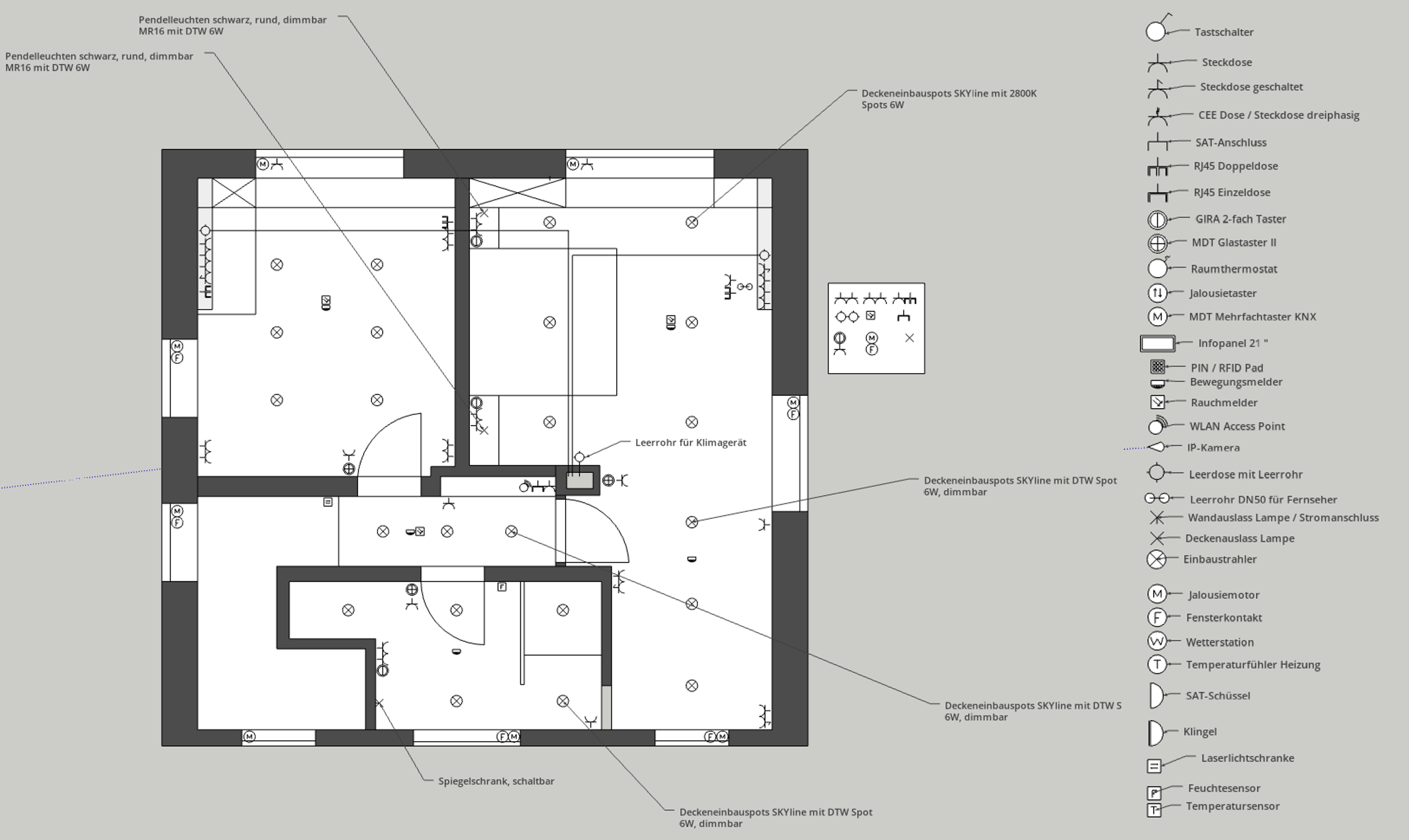

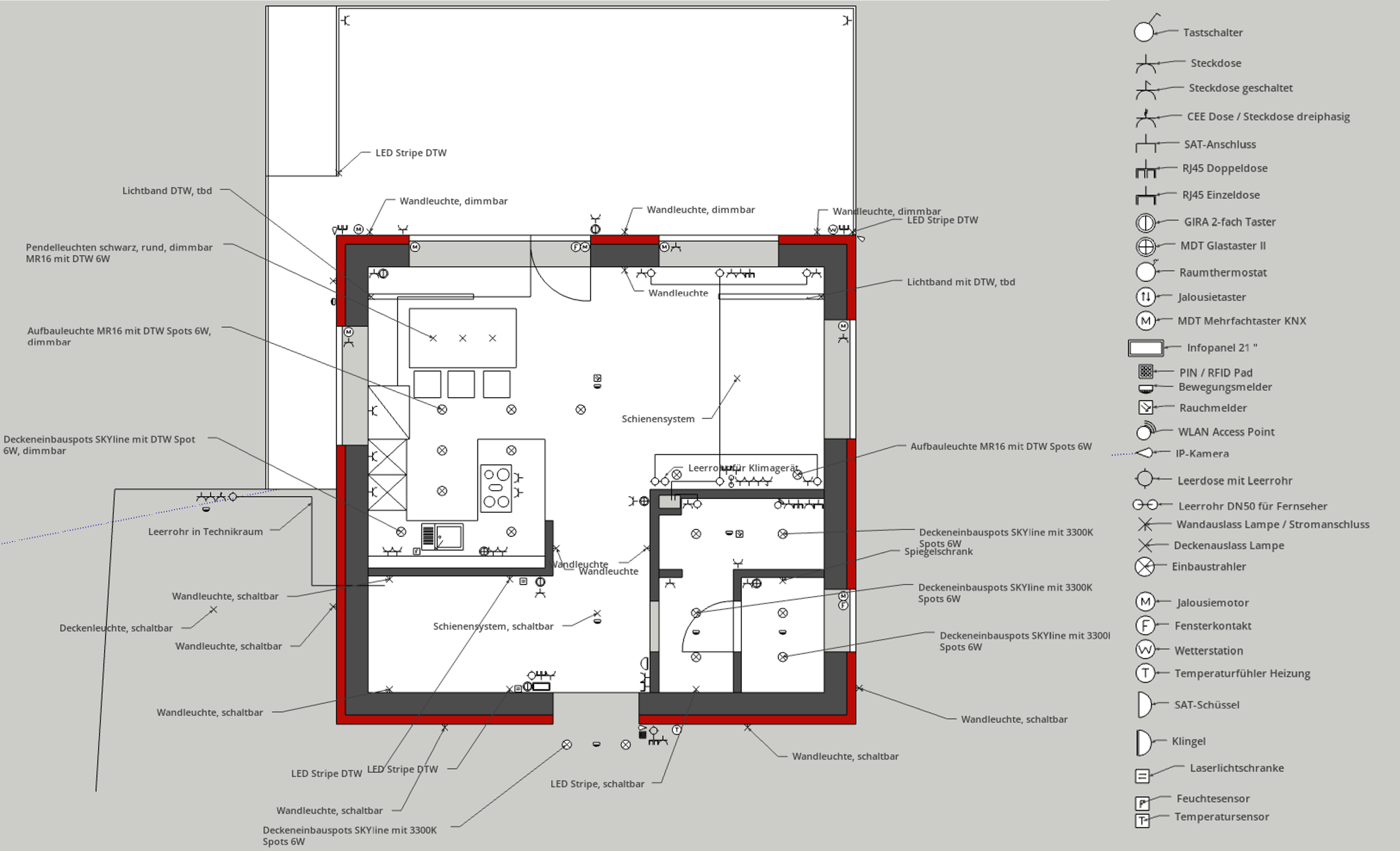

    Im Anhang mal ein paar Grundrisse aus der Elektroplanung und die Verteilungsplanung...

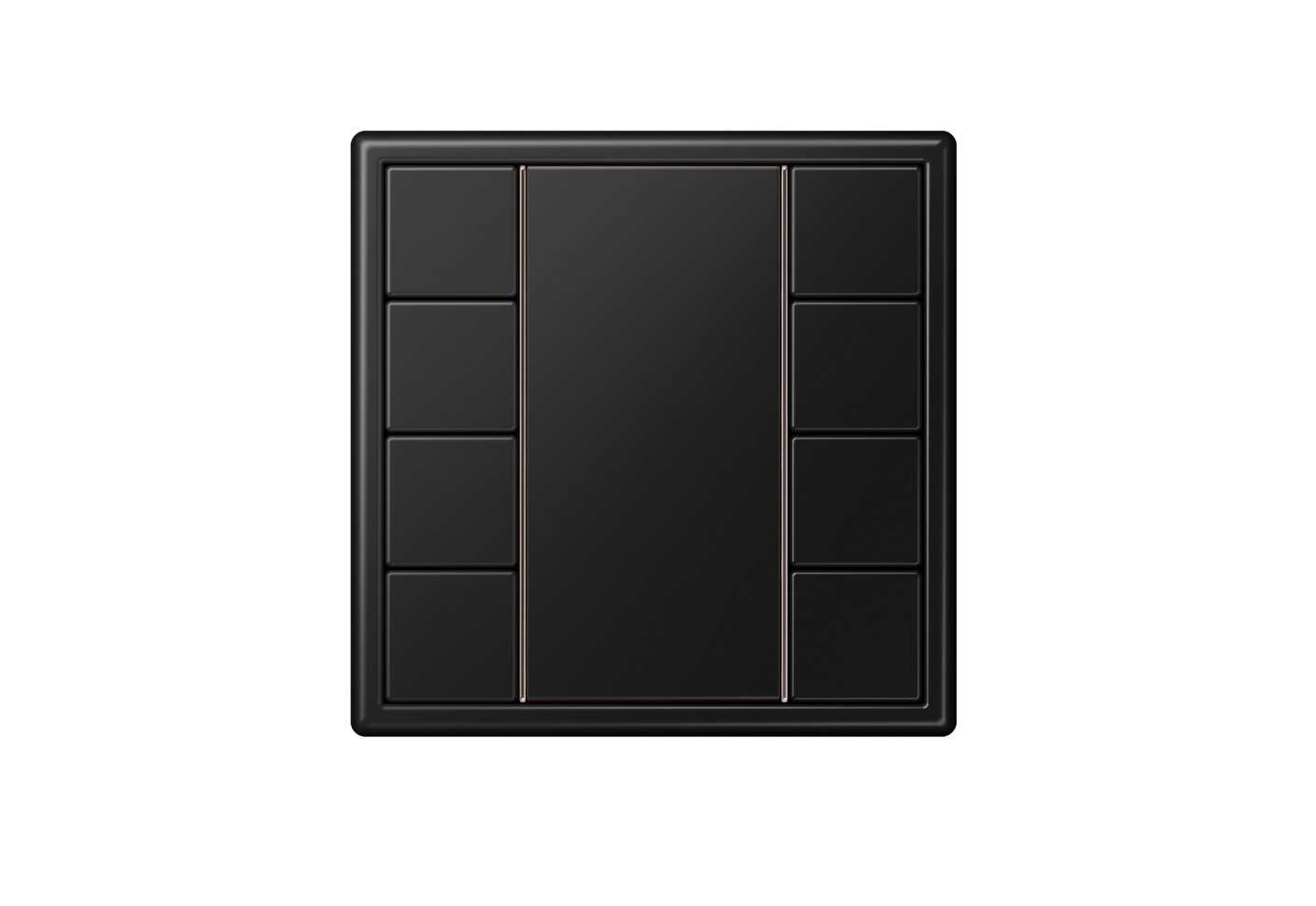

                  Für jeden Taster ein eigenes CAT Kabel, d.h. 8-Drähte??? Ich bin ja für mehr als für zu wenig Kabel, aber das ist der Overkill. Für einen Taster brauchst du genau zwei Drähte.
                  Wir haben klassische Jung LS990 Schalter, wo es 8-fach Taster gibt (Bild unten, gibt es in div. Farben). Bei uns wurden 14-fach(?) Niedrigspannungskabel verlegt für die diversen Taster. CAT Kabel eigentlich nur für das Netzwerk. Würde das Loxone Tree Kabel für die div. Loxone Komponenten empfehlen.

                    Ein Serientaster braucht drei Drähte. Wenn ich dann noch einen Jalousietaster darunter habe, sind es schon insgesamt 5 Drähte, nicht mehr weit von 8 entfernt. Ggf. soll ja auch in Zukunft noch eine dritte Dose drunter gefräst werden oder ein Drahtpaar für einen one wire Temperatursensor genutzt werden...
                    Aber vielleicht ein Missverständnis: Je Tasterstelle soll ein CAT7 gezogen werden, da sitzt dann mindestens ein Einfachtaster oder auch zwei Serien- bzw. Mehrfachtaster. Ich überlege gerade aber ernsthaft, KNX Taster und Präsenzmelder zu verwenden... Vor 20 Jahren hab ich ETS mal in der Ausbildung gelernt, aber davon fast alles vergessen.
