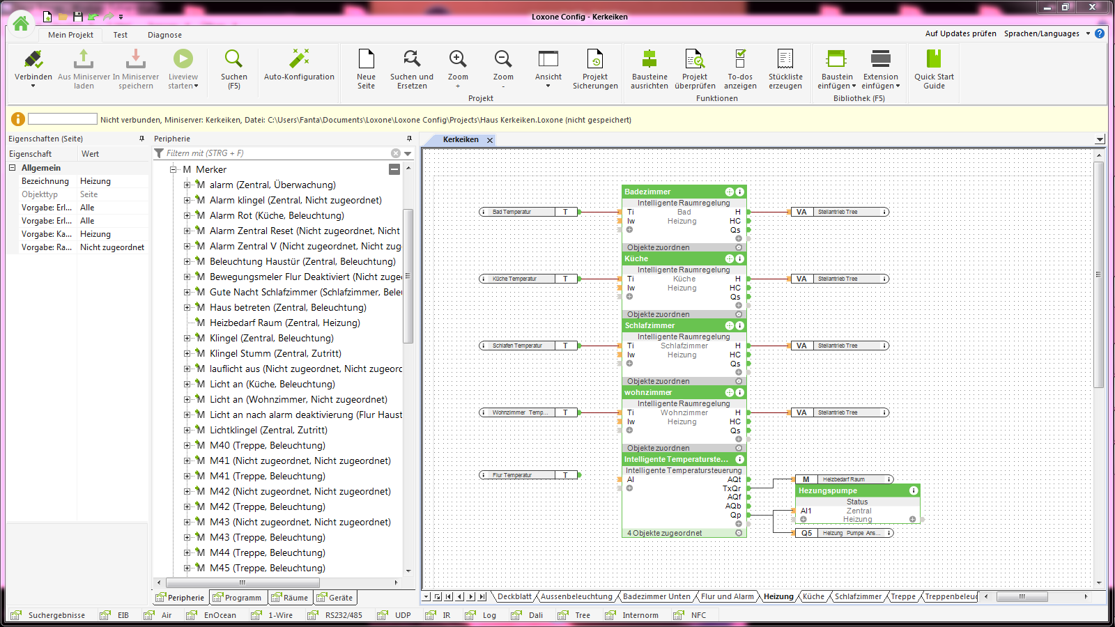

                        Hallo,der beitrag ist zwar etwas älter aber habe vor dem selben problem gestanden
                        im grunde ist es ganz einfach über die loxone die heizung zu steuern
                        es werden zwei dinge benötigt
                        1x koppelrelais mit öffner und schließer
                        1x 24v zu 5 volt konverter (grund die heizung arbeitet zwischen 3 volt und 24 volt bei 0 volt arbeitet die therme nur noch über die direkte steuerung in der therme)
                        am thermostat liegt im regelfall 24 v 0v und die steuerleitung an (therme schaltetzwischen 3 und 5 volt aus über 5 volt schaltet die therme in den heizbetrieb die spannung wird über den poti geregelt z.b bei 20grad hat der steuer ausgang 10volt bei 24 grad 15volt und bei volle pulle dann 24 volt anganben sins beispiele)
                        der konverter wird einfach parralel an die 24 volt geklemmt der sollte dann die 5 volt schon liefern
                        die 5volt werden dann am öffner angeklemmt so das der therme vorgegaukelt wird das sie nicht heizen soll
                        der steuerungsausgang vom thermsotat wird am schließer angeklemmt (also das kabel in reihe themostat relais therme )
                        das ganze wird dann noch von ein digitial ausgang geschaltet
                        z.b q1 schaltet das relais
                        zu der logik jeder raum der jetzt z.b eine anforderung stellt das geheizt werden soll gibt ein impuls an die Intelligente Temperatursteuerung der ausgang qp wird geschaltet und geht auf 1
                        und man kann damit z.b den q1 schalten man könnte das ganze natürlich auch über die zeitschaltuhr regeln
                        der ausgang qp wird solange freigegeben wie ein raum eine anforderung zum heizen stellt ist die gewünschte raumtemperatur erreicht schaltet der ausgang qp auf 0
                        bei dem großen thermosstat von junkers mit der uhr drin gibt es auch die möglichkeit die uhr lahmzulegen die uhr macht ja nichts anderes als ein signal durchzuschleifen ob die therme anspringen soll oder nicht der regler ist dann nur noch mal um die therme bei erreichen der raumtemperatur auszuschalten sprich wieder auf 5 volt
                        mfg jörn
