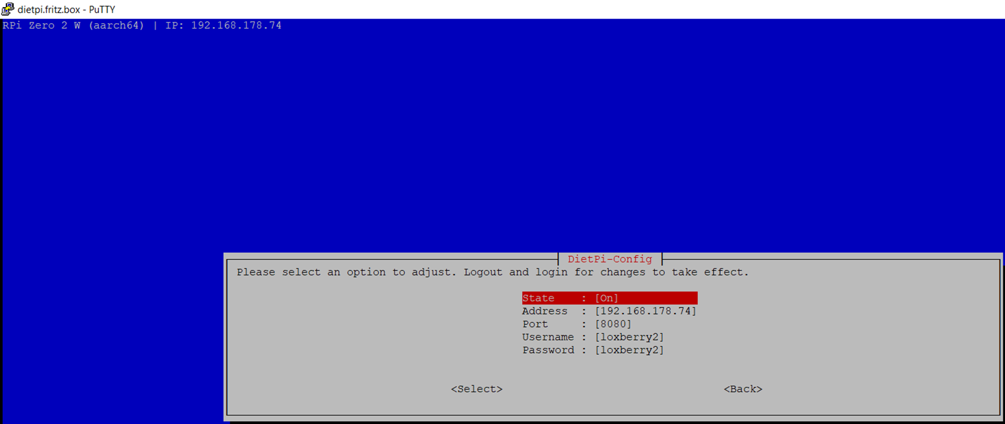

              #51
              Hi Prof.Mobilux,
              vielen Dank für die Beschreibung. Diesen Spiegelstrich habe ich wohl misachtet:
              - NICHT rebooten, sondern dietpi-config starten und Wifi konfigurieren

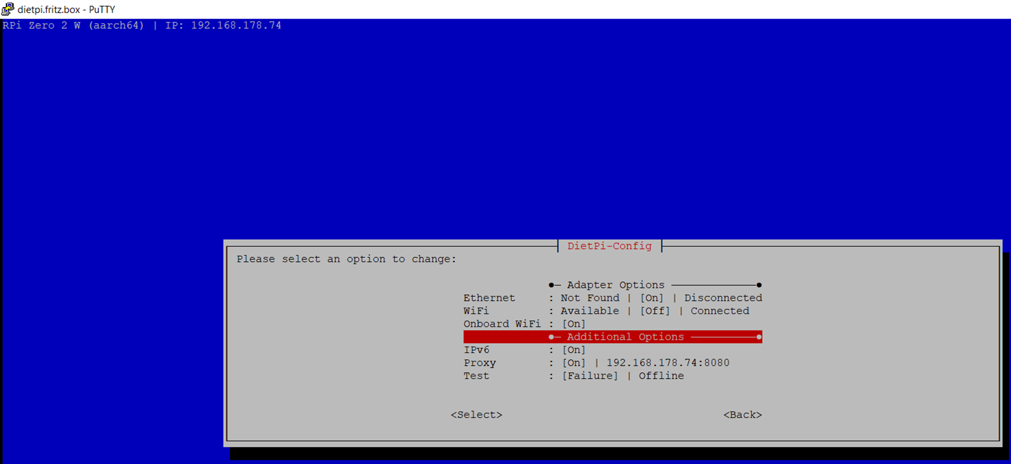

              #52
              Hi Prof.Mobilux,
              jetzt habe ich alles neu installiert und bin in der config. Muss ich dann hier eine statische Adresse definieren und ein Passwort vergeben:
Ansichten: 24
Größe: 114,3 KB
              Falls das so wäre schlägt der Verbindungsversuch fehl:
Ansichten: 25
Größe: 141,9 KB
              Oder muss ich hier das Passwort meines WLANs hinterlegen? VD & VG Marcel
                • 4761
                #53
                Nein, im ersten Screen hast Du gar nichts zu suchen. Keine Ahnung was das ist (Proxy? Hast Du denn so einen im Netzwerk?! Glaube ich nicht....)!
