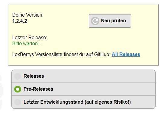

            Bei mir funktioniert das update von 1.2.4.2 auf 1.2.4.3 nicht. das update wird nicht richtig gesucht/gefunden. habt ihr ne idee woran das liegen kann?
              • 6308
              1.2.4.3 gibt es noch gar nicht als Release. Vielleicht liegt es ganz einfach daran. Wenn Du es unbedingt haben möchtest, solltest Du mal auf Pre-Release stellen
              • Str!ke1988
                • 05.09.2015
                • 37
                Aber doch als Prerelease und das funktioniert nicht. da steht nur "bitte warten"Klicke auf die Grafik für eine vergrößerte Ansicht

                  • 11226
                  Dann bitte ins Update Check Log schauen, was da steht.

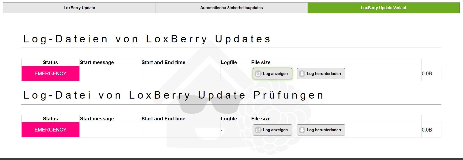

                  • Str!ke1988
                    • 05.09.2015
                    • 37
                    Meinst du das hier? Oder wo finde ich den Update Check Log?

                      • 11226
                      Ich kann dir anbieten, so gegen 18:30 einen TeamViewer zu machen, um mal zu sehen, was da los ist...
                        • 11226
                        Str!ke1988 Danke für den TeamViewer - Auslöser gefunden (Log-Datenbank zu groß und dann kaputt). Ich habe 1.2.4.4 als Pre-Release freigegeben.
                        Für alle, die schon auf 1.2.4.2 oder darüber hinaus sind, ist es nicht mehr relevant, wenn alles geht.
                        Für alle, die 1.2.4 noch vor sich haben, habe ich jetzt die Migrationsroutine der Logdatenbank verbessert, damit euch das nicht auch passieren kann.
                        Deswegen gibt's ja Pre-Releases :-)

                          Hallo Christian,
                          Ich habe ähnliche Symptome wie Post #8. "Bitte warten Sie........" Die Protokolldatei ist 0.0B, aber kein Notfallflag. Weather4Lox scheint mit dem Update auf 1.2.4.3 gebrochen zu sein.
                          Ich bin jetzt bei v1.2.4.3 und habe keine normale Möglichkeit, auf v1.2.4.4 zu aktualisieren.
                          Kann das v1.2.4.4.zip wie ein normales Plugin installiert werden?
                            • 11226
                            Schaut das bei dir so aus wie in #10?
                            https://www.loxforum.com/forum/proje...344#post167344
                            LB kann man nicht wie ein Plugin aktualisieren, da passiert sehr viel „unter der Haube“.
                            Zuletzt geändert von Christian Fenzl; 10.09.2018, 07:40.
                              • 11226
                              Ich beantworte die Frage selbst einfach mal mit „Ja“ - wenn es so wie in #10 aussieht, dann bitte:
                              • Dateiexplorer öffnen
                              • /opt/loxberry/log/system_tmpfs/logs_sqlite.dat löschen.
                              Dann sollte es wieder gehen.
