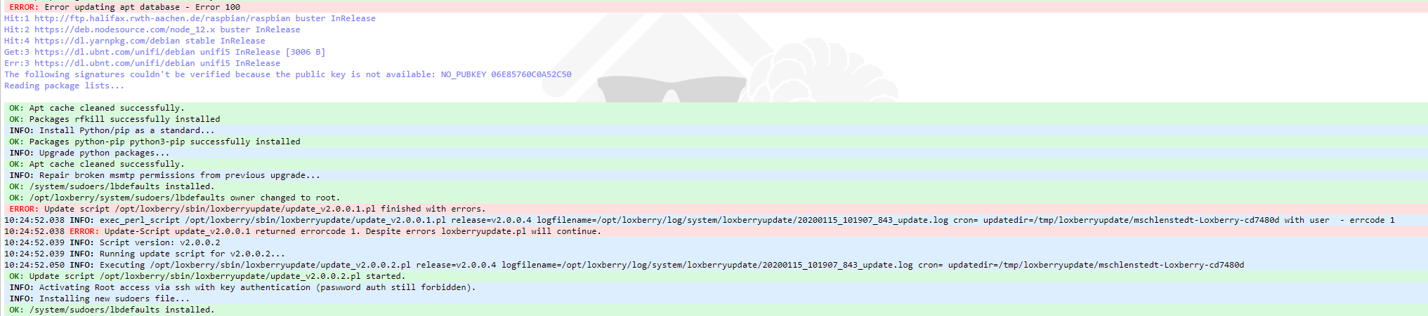

                Ich habe ein Update auf V2 gefahren und dabei gab es ein paar Probleme. Also wieder auf eine ältere Version zurück und das Ganze noch mal. Nun scheint die Version zwar zu stimmen, aber trotzdem ist der Loxberry laut Selbsttest in einem inkonsistenten Status.
                ERROR LoxBerry Version Checks the LoxBerry Version Current Version: 2.0.0.4 / No newer Release available. LoxBerry Update recognized a failed update script (Version v2.0.0.1). Your LoxBerry is in an inconsistent state. Please manually retry the installation in LoxBerry Update, and check the update logfiles for error
                Auf der Loxberry Update Seite im Admin Portal wird mir weiterhin die eidotter gelbe Infobox angezeigt (Version zurücksetzen auf v2.0.0.1). Meine Version sei 2.0.0.4 steht rechts in der Box. Klicke ich darauf (Version zurücksetzen) wird zwar die Version geändert (auf 0.999) und ich kann auch auf "Jetzt Installieren" unter der Box clicken. Aber dann bin ich in einer Sackgasse, denn das Update läuft immer in den selben Fehler und der Selbststest bleibt bei seiner Aussage zum inkonsistenten Zustand.
                Klicke auf die Grafik für eine vergrößerte Ansicht  Name: loxberry Update 1.png Ansichten: 0 Größe: 125,5 KB ID: 230309
                Hier das letzte Log
                20200115_101907_843_update.log
                Rebootet habe ich natürlich schon einine Male.
                Habt ihr einen Hinweis was ich nun tun kann/sollte?

                  • 11238
                  Du hast selbst ein Unify-Repo eingehängt, aber die Zertifikate dafür nicht installiert.
                  Schau dort, wo du das Repo her hast, wie du die Zertifikate des Repos einspielst.
                  • MarcusS
                    • 389
                    Du hast natrlich recht. Und vom Unify wusste ich schon selber gar nichts mehr :-) Ich habe mir die Zertifikate eingespielt, Unify dann geupdated und nun läuft auch das Loxberry update durch. Alles auf grün jetzt. danke!

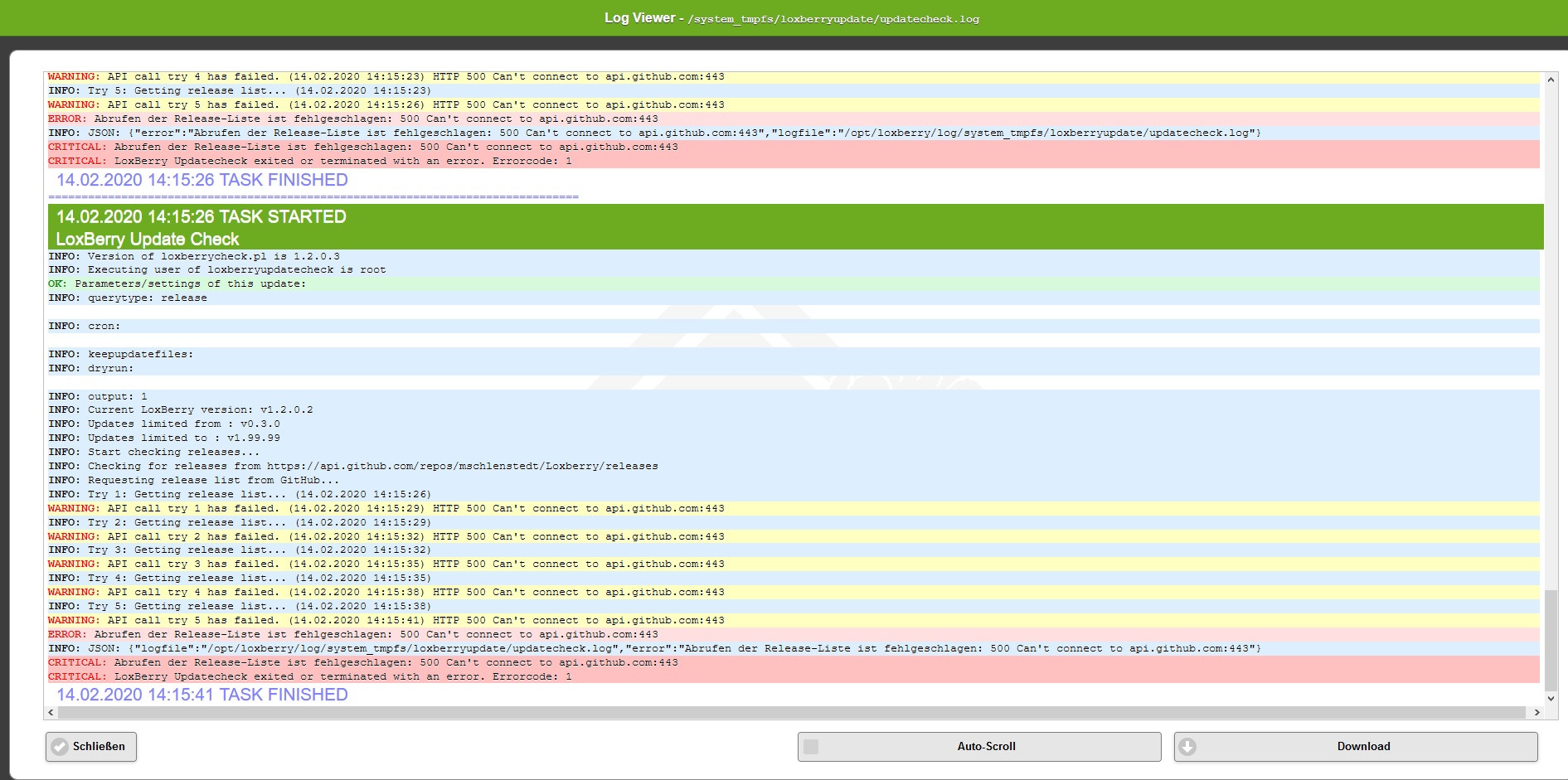

                      • Sorbat
                        • 26.07.2017
                        • 3
                        kann mir jemand mit meinem Problem in Sachen Updates helfen? Loxberry Update Fix habe ich schon installiert, jedoch hat dies nichts gebracht. Es kommt immer die selbe Meldung lt. Anhang.
                        Danke im Voraus.
                          • 6320
                          Das sieht eher nach einem Problem bei git aus. Probiere morgen nochmal
                          • Sorbat
                            • 26.07.2017
                            • 3
                            #29
                            Leider versucht der Loxberry seit Erstinstallation 11/2018 jeden Tag um 4:23 Uhr ein Update auszuführen und jeden Tag kommt die selbe Fehlermeldung. Im Log sind schon ca. 1000 Versuche drinnen. :-/
                              • 6320
                              #30
                              Nun, da steht can‘t connect. Wenn Dein Loxberry dies seit Anfang an hat, dann ist vielleicht seine Internetverbindung gestört
