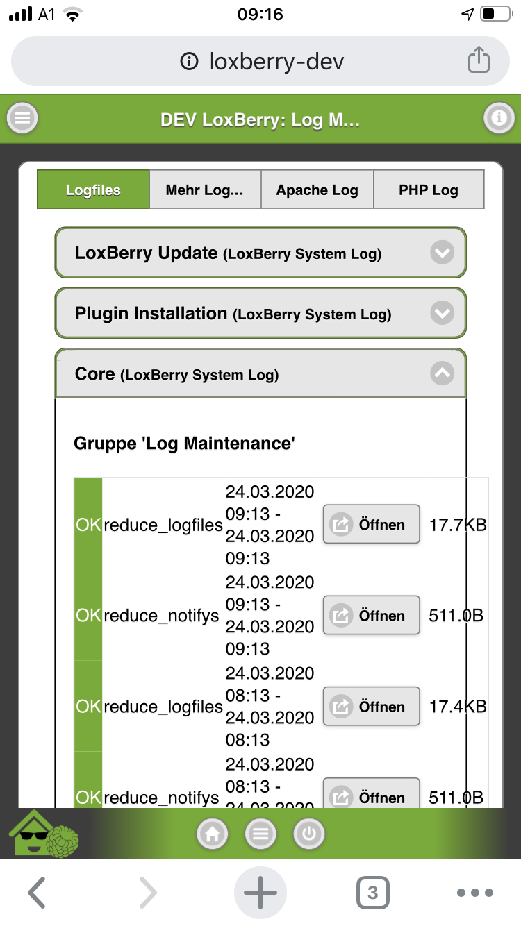

                  Es gibt im Log Manager unter Core ein Logfile, wo drin steht, was passiert.

                    der letzte reduce_logfiles zeigt folgendes:
                    10:13:19.195 [COLOR=black][B]INFO:[/B] LoxBerry Version 2.0.1.3 ( is_raspberry.cfg )[/COLOR]
                    10:13:19.195 [COLOR=black][B]INFO:[/B] Loglevel: 6[/COLOR]
                    10:13:19.214 [COLOR=black][B]INFO:[/B] Logfile maintenance: reduce_logfiles called.[/COLOR]
                    10:13:20.435 [COLOR=black][B]INFO:[/B] Logfile maintenance: logdb_cleanup called.[/COLOR]
                    10:13:20.935 [COLOR=black][B]INFO:[/B] /opt/loxberry/log/plugins/miniserverbackup/miniserver_backup_2020-03-23_09h13m15s.txt does not exist - dbkey added to delete list[/COLOR]
                    10:13:20.940 [COLOR=black][B]INFO:[/B] Init database for deletion of logkeys[/COLOR]
                    10:13:20.942 [COLOR=black][B]INFO:[/B] logdb_cleanup: Deleting obsolete logdb entries...[/COLOR]
                    10:13:21.011 [COLOR=black][B]INFO:[/B] logdb_cleanup: Running VACUUM of logdb on ramdisk...[/COLOR]
                    10:13:21.024 [COLOR=green][B]OK:[/B][/COLOR] Finished logdb_cleanup.
                    daemon.log ist jedoch immer noch 64mb groß und .gz Logdateien sind auch noch da.
                      • 11226
                      Ach, das ist ja blöd.
                      Kannst du die general.cfg bearbeiten, und bei [BASE] hineinschreiben:
                      SYSTEMLOGLEVEL=7

                          Es könnte sein, dass logrotate das Verzeichnis nicht berücksichtigt, und wir auch nicht. Könnte ein Bug sein (https://github.com/mschlenstedt/Loxberry/issues/1144)
                          Wir sind gerade etwas überlastet, sodass wir uns das nicht gleich im Detail ansehen werden.
                          Probier mal, den Pfad /opt/loxberry/log/ramlog/var/log hier in diese Liste aufzunehmen, dann ist das wahrscheinlich erstmal behoben.
                          Hoffentlich hat es keine Side-Effects.

                            Hi Christian,
                            danke für die Info. Nach der Anpassung sieht das reduce_logfiles so aus:
                            09:13:14.496 [COLOR=black][B]INFO:[/B] LoxBerry Version 2.0.1.3 ( is_raspberry.cfg )[/COLOR]
                            09:13:14.496 [COLOR=black][B]INFO:[/B] Loglevel: 7[/COLOR]
                            09:13:14.514 Executing user of log_maint.pl is loxberry
                            09:13:14.515 [COLOR=black][B]INFO:[/B] Logfile maintenance: reduce_logfiles called.[/COLOR]
                            09:13:14.515 *** STAGE 1: Scanning for tmpfs disks... ***
                            09:13:15.183 Scanning /opt/loxberry/log/plugins for LOG-Files >= 1 MB and GZIP them...
                            09:13:15.203 Scanning /opt/loxberry/log/plugins for LOG-Files >= 30 days and GZIP them...
                            09:13:15.222 Scanning /opt/loxberry/log/plugins for GZ-Files >= 60 days and DELETE them...
                            09:13:15.235 Scanning /opt/loxberry/log/system for LOG-Files >= 1 MB and GZIP them...
                            09:13:15.237 Scanning /opt/loxberry/log/system for LOG-Files >= 30 days and GZIP them...
                            09:13:15.238 Scanning /opt/loxberry/log/system for GZ-Files >= 60 days and DELETE them...
                            09:13:15.240 Scanning /opt/loxberry/log/system_tmpfs for LOG-Files >= 1 MB and GZIP them...
                            09:13:15.249 Scanning /opt/loxberry/log/system_tmpfs for LOG-Files >= 30 days and GZIP them...
                            09:13:15.258 Scanning /opt/loxberry/log/system_tmpfs for GZ-Files >= 60 days and DELETE them...
                            09:13:15.265 Scanning /opt/loxberry/log/ramlog/var/log for LOG-Files >= 1 MB and GZIP them...
                            09:13:15.269 --> /opt/loxberry/log/ramlog/var/log/auth.log (Size is: 2.6 MB) will be GZIP'd.
                            09:13:15.276 --> /opt/loxberry/log/ramlog/var/log/kern.log (Size is: 1.2 MB) will be GZIP'd.
                            09:13:15.284 --> /opt/loxberry/log/ramlog/var/log/daemon.log (Size is: 124.5 MB) will be GZIP'd.
                            09:13:15.337 --> /opt/loxberry/log/ramlog/var/log/pihole.log (Size is: 34.6 MB) will be GZIP'd.
                            09:13:15.343 Scanning /opt/loxberry/log/ramlog/var/log for LOG-Files >= 30 days and GZIP them...
                            09:13:15.348 Scanning /opt/loxberry/log/ramlog/var/log for GZ-Files >= 60 days and DELETE them...
                            09:13:15.854 *** STAGE 2: Scanning for tmpfs disks below 25% free capacity... ***
                            09:13:15.867 Checking /opt/loxberry/log/plugins (log2ram - Available 76.1%)
                            09:13:15.878 Checking / (/dev/root - Available 40.3%)
                            09:13:15.886 Checking /opt/loxberry/log/system_tmpfs (log2ram - Available 76.1%)
                            09:13:15.893 Checking /opt/loxberry/log/ramlog (log2ram - Available 76.1%)
                            09:13:15.893 No emergency housekeeping for any disk needed.
                            09:13:15.893 [COLOR=black][B]INFO:[/B] Logfile maintenance: logdb_cleanup called.[/COLOR]
                            09:13:16.255 Filename /opt/loxberry/log/system_tmpfs/20200325_221322_757_Log Maintenance.log will be deleted, it is more than 24 in core/Log Maintenance
                            09:13:16.256 Filename /opt/loxberry/log/system_tmpfs/20200325_211316_288_Log Maintenance.log will be deleted, it is more than 24 in core/Log Maintenance
                            09:13:16.261 Filename /opt/loxberry/log/plugins/fritzlox/20200326_090911_608_FBHelper.log will be deleted, it is more than 24 in fritzlox/FBHelper
                            09:13:16.262 Filename /opt/loxberry/log/plugins/fritzlox/20200326_090905_337_FBHelper.log will be deleted, it is more than 24 in fritzlox/FBHelper
                            09:13:16.262 Filename /opt/loxberry/log/plugins/fritzlox/20200326_090851_919_FBHelper.log will be deleted, it is more than 24 in fritzlox/FBHelper
                            09:13:16.408 Filename /opt/loxberry/log/plugins/fritzlox/20200326_080924_615_FBHelper.log will be deleted, it is more than 24 in fritzlox/FBHelper
                            09:13:16.413 [COLOR=black][B]INFO:[/B] /opt/loxberry/log/plugins/miniserverbackup/miniserver_backup_2020-03-25_08h13m23s.txt does not exist - dbkey added to delete list[/COLOR]
                            09:13:16.419 Filename /opt/loxberry/log/plugins/miniserverbackup/20200325_081322_851_Miniserverbackup CronJob.log will be deleted, it is more than 24 in miniserverbackup/Miniserverbackup CronJob
                            09:13:16.419 [COLOR=black][B]INFO:[/B] Init database for deletion of logkeys[/COLOR]
                            09:13:16.421 [COLOR=black][B]INFO:[/B] logdb_cleanup: Deleting obsolete logdb entries...[/COLOR]
                            09:13:16.490 [COLOR=black][B]INFO:[/B] logdb_cleanup: Running VACUUM of logdb on ramdisk...[/COLOR]
                            09:13:16.504 [COLOR=green][B]OK:[/B][/COLOR] Finished logdb_cleanup.
                            Sieht auf den ersten Blick gut aus.
