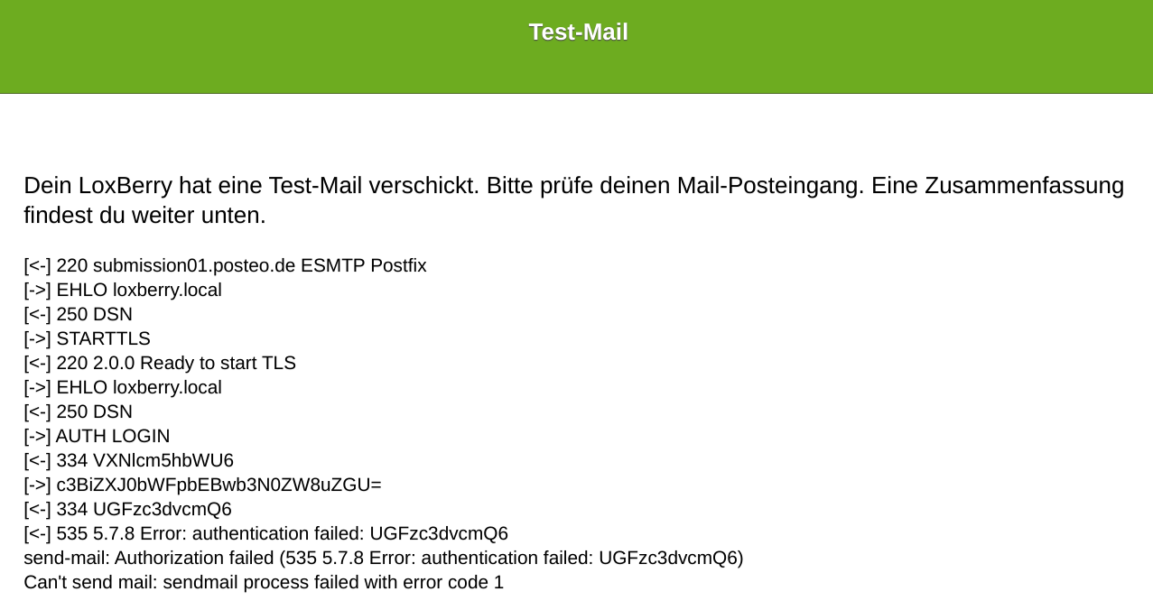

        Moin!
        Ich habe ein ähnliches Problem an meinem Loxberry 1.4.2.2 mit Posteo.de.
        Einrichtung gemäß https://posteo.de/hilfe/wie-richte-i...-imap-und-smtp
        Standard-Mail-Adresse: Benutzer@posteo.de
        SMTP-Server: posteo.de
        Port: 587
        TLS und SMTP Auth aktiviert.
        SMPT Benutzername: Benutzer@posteo.de
        SMTP Passwort: Start123
        Fehlermeldung siehe Anhang.
        Über GMAIL funktioniert es (aber Google ist nicht mehr nicht böse...)
        Hat jmd. eine Idee?
        Zuletzt geändert von bastelbert; 29.11.2019, 08:27.
          • 11226
          Hast du Groß/Kleinschreibung bei Benutzer UND Passwort überprüft?
          • bastelbert
            • 25.08.2016
            • 237
            Ja, u.a. mit copy+paste per Passwort-Manager, also genauso, wie ich mich direkt in den Mailaccount bei Posteo.de einlogge.
            Für den Mailversand bei Reolink-Cams funktioniert die Kombination.
              • 4691
              Nimm mal Port 465
              • bastelbert
                • 25.08.2016
                • 237
                Danke, ist jetzt mit Port 587 gelöst. Es lag tatsächlich am Passwort. 25 Zeichen mit 4 Sonderzeichen mag der Loxberry wohl nicht, wobei nur +?!= verwendet wurden, also kein #. Mit 35 Zeichen ohne Sonderzeichen klappt es.
                Danke euch!
                • 11226
                bastelbert Da ich keinen anderen SMTP-Server als Google hab, und dort (eben getestet) alle diese Sonderzeichen funktionieren, glaub ich eher, dass posteo.de hier "speziell" ist.
                Weil ich bei posteo.de jetzt auch kein Abo abschließen möchte, schließe ich den Issue ohne Änderung ab.
