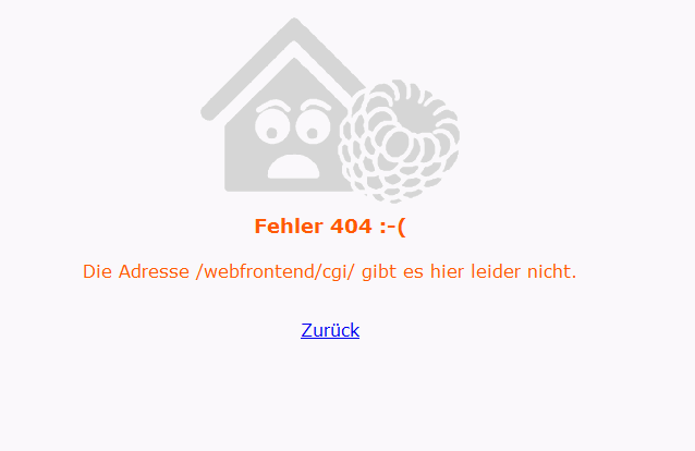

    Könntest du bitte im Windows Explorer mal zum Ordner \\loxberry\webfrontend\cgi\ gehen und die Datei Index.cgi hier hochladen (musst du vorher eventuell zippen um sie hier hochladen zu können).
    Und dann wäre noch interessant wie ihr das Image genau erstellt habt und wie groß eure SD Karte ist

      Hallo, habe eben mit neuem Image getestet. Fehler unverändert.
      Verwende eine SD-Karte SanDisk Ultra Micro SD HC 16GB
      Image wurde auf iMac mit Etcher erstellt.
      Zugriff auf Loxberry mit Firefox 48.0.2.
      -> http://10.0.0.77/webfrontend/cgi/ :
      Fehler 404 :-(
      Die Adresse /webfrontend/cgi/ gibt es hier leider nicht.
      LG Herbert

                Noch eine Bitte: Du scheinst den Screenshots nach einen Mac zu verwenden? Hast Du die Möglichkeit das Image mal mit der Software Win32DiskImager aufzuspielen? https://sourceforge.net/projects/win32diskimager/

                  bei mir geht jetzt nichts mehr auch nicht mit der alten Version wollte die alte Version wieder versuchen aber da bekomme ich jetzt auch den 500 Fehler

                      Bitte wie hier geschrieben mir ein paar Infos geben und vor allem die Datei Index.cgi hier posten: https://www.loxforum.com/forum/hardw...4404#post54404
                      ich kann sonst nicht helfen, da ich den Fehler hier nicht reproduzieren kann... Mit einem "geht hier auch nicht" kann ich leider nichts anfangen.

                        Habe eben, da ich eine SD Karte Ultra SDHC verwendet hatte die auf manchen Windows Rechnern nicht gelesen werden kann, nun eine andere mit dem RaspBerry mitgelieferte SD Karte geschrieben.
                        Weiters nun auf win7 Rechner mit win32diskimager erstellt.
                        Leider identes Fehlerbild

                          ich bekomme da auch den fehler 404
