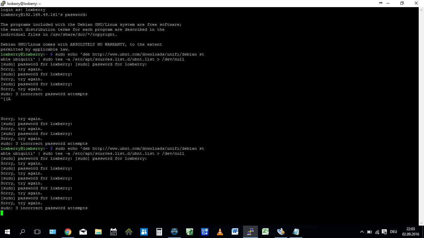

                  Hallo Prof.Mobilux
                  Habe ein Problem gemäss Bild im Anhang..
                  Kann dort ein Passwort eingeben wie ich will es kommt nix raus.. (diese, welche beim Loxberry beim einrichten angezeigt werden unter SSH / Konsole und unter root Benutzer funktionieren beide nicht..
                  Bei dem alten Image hat der Befehl funktioniert ohne diese Abfrage.. ??

                      Sudo ist aus Sicherheitsgründen deaktiviert. Du musst mit dem Befehl "su -" und Passworteingabe von root zu root werden. Dann kannst Du Befehle als root ausführen (immer ohne das vorangestellte "sudo").
