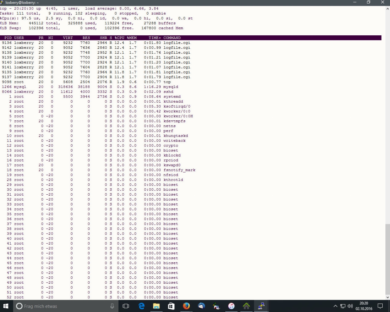

    Prof.Mobilux bei jeder Plugin-Installation ist das System danach faktisch Handlungsunfähig. Ich bin der Sache mal auf die Spur gegangen. Der Load ist hoch und da sind etliche logfile.cgi - Prozesse, die auch nicht enden ... kannst Du Dir das mal ansehen ??

      Ich habe das Thema nun hoffentlich gefixt. logfile.cgi wird während der Plugin-Installation nicht mehr verwendet, der "Live-Log" wird direkt über Ajax/Javascript erstellt. Wer möchte (besonders mit einem RaspPi1) bitte testen und kurzes Feedback hier geben: http://download.loxberry.de/testing/upgrades/ (Update auf Version 0.2.3)
      @Prof.Mobilux:
      Upgrade --> funktioniert
      logfile.cgi --> gefixt
      upt-get update --> nur noch 1x (mein Setup dauert beim 2. Mal jetzt ca. 3 Sekunden *g*)
