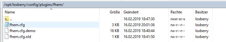

    ich steh vor dem Problem, dass ich mein Loxberry auf einen neuen PI umziehen will, aber meine FHEM einstellen behalten möchte. Wie kann ich ein Backup vom alten FHEM system ziehen und aufs neue laden kann?

      Ich möchte aber nur von FHEM ein backup
        • 4338
        Hab damals die Dateien in den Ordnern heruntergeladen und wieder am neuen FHEM System eingespielt.
        Auf jeden Fall ein Backup ziehen wie oben beschrieben falls das nicht klappt!
        Klicke auf die Grafik für eine vergrößerte Ansicht  Name: FHEM.cfg.Ablage.JPG Ansichten: 0 Größe: 25,6 KB ID: 228783Klicke auf die Grafik für eine vergrößerte Ansicht  Name: 98_WKRCD4.pm.Ablage.JPG Ansichten: 0 Größe: 14,1 KB ID: 228784

            Muss den Thread hier mal aufwärmen. Bei mir liegen alle fhem Daten unter "/opt/fhem/" und nicht wie bei euch in "/opt/loxberry/config/plugins/fhem/" bzw. "/opt/loxberry/data/plugins/fhem/".
            Die beiden anderen Ordner sind komplett leer. Ist das so richtig?
            Hat mich leider beim Backup und Wiederherstellen erstmal etwas Grips gekostet. Kann in den Ordner über FTP nicht ohne weiteres schreiben und über samba kommt man ja meines Wissens nach nicht dran.
