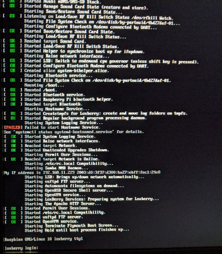

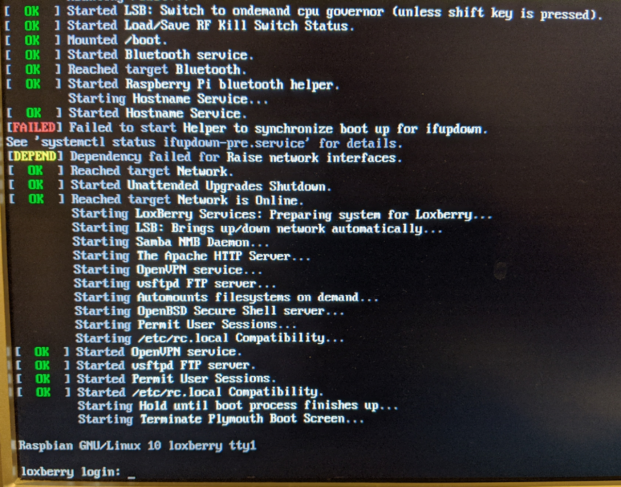

    ich habe meinen Loxberry mit der V2.0.1 bereits schon drei Mal komplett neu installiert.
    Jedesmal erhalte ich nach ein paar Neustarts, bedingt durch Installation von Pulgins oder Updates, folgende Fehlermeldung bei Booten:
Ansichten: 1205
Größe: 2,19 MB
    Failed to start Helper to synchronize boot up for ifupdown.
    See 'systemctl status ifupdown-pre.service' for details.
    Dependency failed to start Raise network interfaces.
    Danach hat der Loxberry keine Ethernet Verbindung mehr. Ich konnte mir bisher nicht anders helfen, als alles neu zu installieren.
    Heute habe ich lediglich das Loxberry Update von 2.0.0.4 auf das aktuelle Release 2.0.1.2? durchgeführt und der Fehler war wieder da.
    Wie kann man das Problem lösen ohne alle neu zu installieren? Was ist die Ursache? Ich weiß nicht mehr weiter...

          Ich habe die Vermutung, dass es mit einem Plugin zu tun hat. Ich hatte noch ein älteres Backup, bei dem ich die Plugins "SmartMeter" und "Modbus Gateway" noch nicht installiert hatte. Ich habe jetzt schon 5 mal neu gestartet, ohne Probleme. Ist es möglich, dass eins von denen beiden Plugins nicht mit dem LB v2.0 kompatibel ist und irgendwas abschießt? Eher "Modbus Gateway" als "SmartMeter", oder? Ich teste mal...
            • 4741
            Das Smartmeter Plugin fügt udev Regeln zum Hinzufügen von Serial2USB Adaptern hinzu. Kann mir nicht vorstellen, dass das die Netzwerk Devices beeinflusst.
            Was mich wunder ist, dass laut deinem Log ja trotzdem Network is online ausgegeben wird.
              Hab ich auch gesehen, aber vielleicht nur lo
            • 6318
            Da steht aber auch, man soll für mehr Informationen ... aufrufen. Vielleicht sollte man das mal machen und es kommt dann vielleicht der Ursprung zutage.

              So wie ich mittlerweile rausgefunden habe, liegt es sehr wahrscheinlich am Smartmeter Plugin.
              Ich habe mein Backup wiederhergestellt und als erstes das Smartmeter Plugin installiert.
              Nach der Installation vom Smartmeter Plugin muss der Loxberry neu gestartet werden.
              Beim Booten sieht der Log dann so aus:
              Klicke auf die Grafik für eine vergrößerte Ansicht  Name: IMG_20200129_222215.jpg Ansichten: 0 Größe: 306,3 KB ID: 233400
              Danach ist der LB noch ganz normal über das Netzwerk erreichbar.

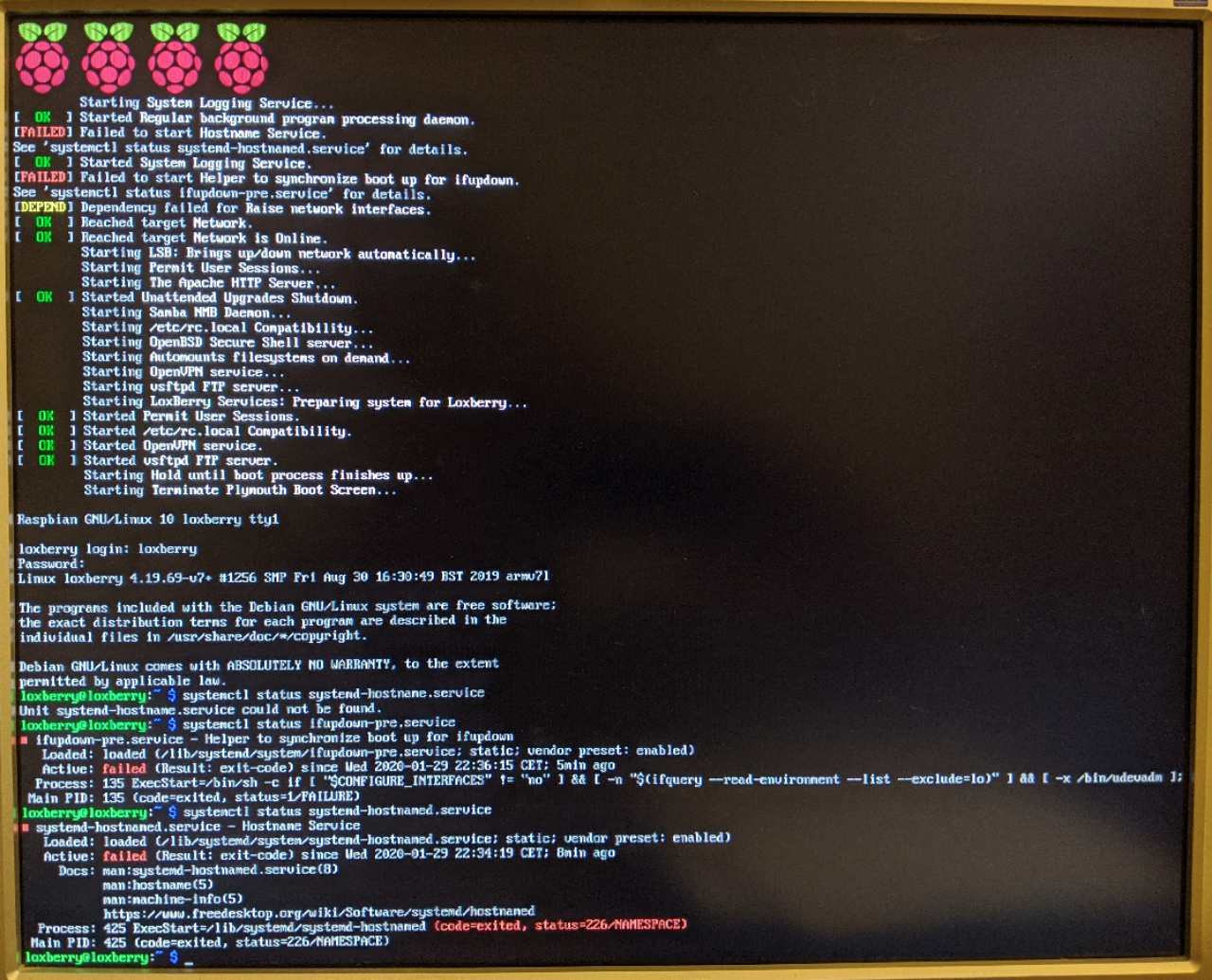

              Sobald jedoch wieder neu gebootet wird, hängt er sich beim runterfahren auf. Nach einem harten Reset sieht der Boot Log so aus und der LB ist über das LAN Interface nicht mehr erreichbar:
              Klicke auf die Grafik für eine vergrößerte Ansicht  Name: IMG_20200130_185439.jpg Ansichten: 0 Größe: 2,08 MB ID: 233401
              Ich habe auch mal die systemctl status files ausgelesen, leider hilft mir das nicht viel weiter.
              Danach habe ich mein Backup erneut wiederhergestellt und alles installiert, außer das Smartmeter Plugin. Bisher läuft alles ohne Probleme.
              Bei der Installation des Smartmeter Plugins war bisher nie ein USB IR-Leser angeschlossen, sondern nur mein USB RS485 Adapter. Könnte das eine Ursache sein?
