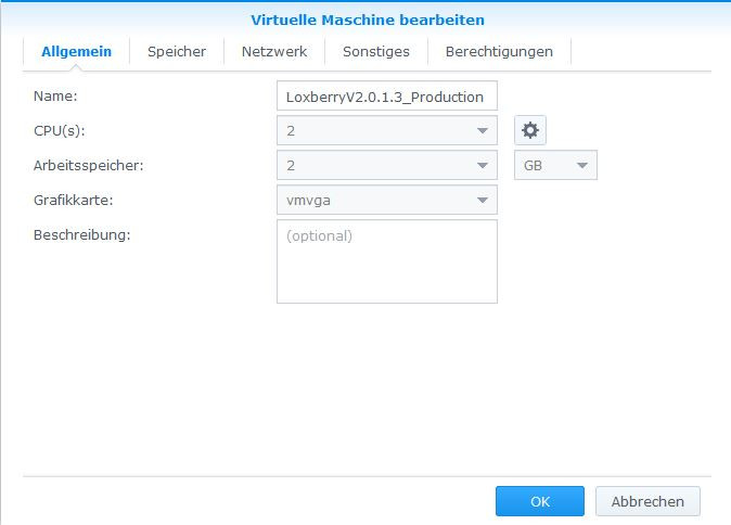

    Einstellungen:
    Klicke auf die Grafik für eine vergrößerte Ansicht  Name: 1.JPG Ansichten: 0 Größe: 39,3 KB ID: 250268

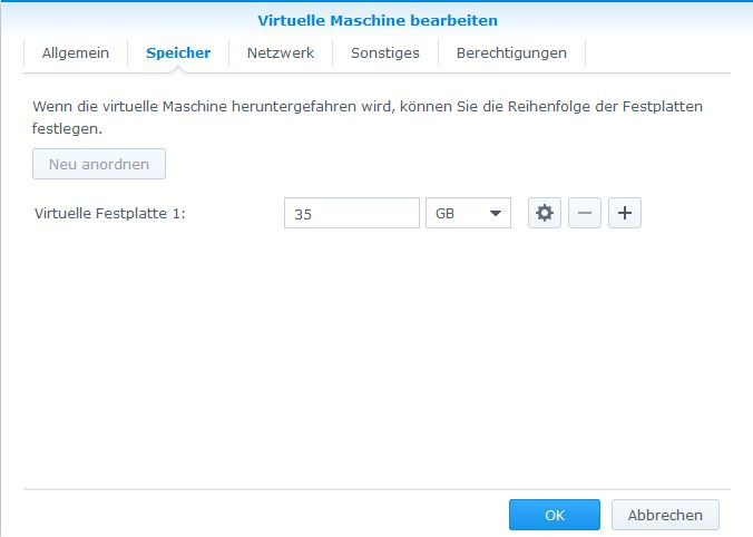

    CPU auf 1 und RAM auf 500Mbyte sollte fürn Anfang dicke reichen...

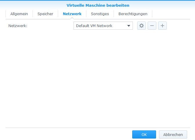

    Klicke auf die Grafik für eine vergrößerte Ansicht  Name: 2.JPG Ansichten: 0 Größe: 39,1 KB ID: 250269
    Festplattengröße hatte ich so von der vorherigen VM übernommen.

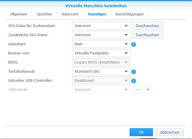

    Klicke auf die Grafik für eine vergrößerte Ansicht  Name: 3.JPG Ansichten: 0 Größe: 29,7 KB ID: 250270
    Klicke auf die Grafik für eine vergrößerte Ansicht  Name: 4.JPG Ansichten: 0 Größe: 52,0 KB ID: 250271

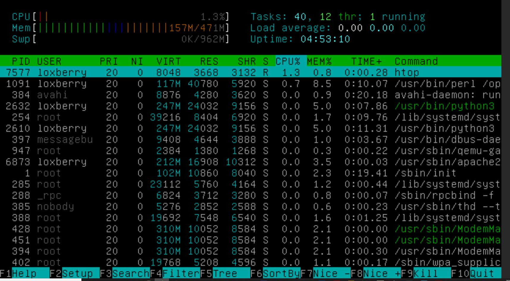

    Was soll ich sagen... Dein Plugin und die Datenpunkte haben nun zumindest bei mir den Sprung in den Iobroker geschafft.
    Das völlig genial und easy... Klasse auch, dass Loxberry plus Dein Plugin als zusätzliche VM auf meiner Diskstation praktisch keine nennenswerten Resourcen benötigt:
    Klicke auf die Grafik für eine vergrößerte Ansicht  Name: htop.JPG Ansichten: 0 Größe: 354,4 KB ID: 250309

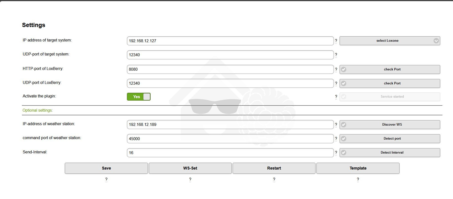

    Settings Plugin:
    Klicke auf die Grafik für eine vergrößerte Ansicht  Name: FOSHKplugin_settings.JPG Ansichten: 0 Größe: 150,8 KB ID: 250310

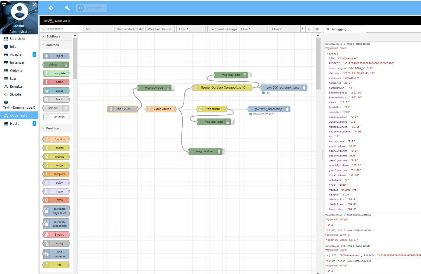

    Iobroker Node-Red Beispiel Flow:
    Klicke auf die Grafik für eine vergrößerte Ansicht  Name: Node-Red.JPG Ansichten: 0 Größe: 244,4 KB ID: 250311
    Falls es jemand nachstellen möchte, der Node-Red Flow als Jason zum Import (gezipped):
    flows.zip
    Werde nun mal die nächsten Tage die restlichen Datenpunkte in Node-Red einbauen.
