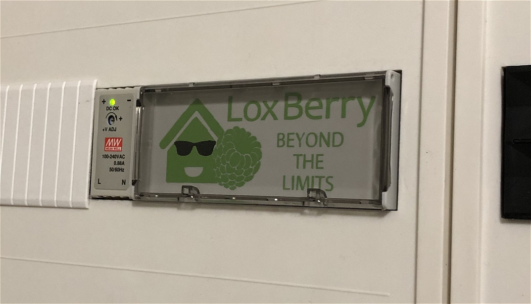

      Nein. Ich habe die von Phoenix Contact ( gekauft über https://www.lyratronics.com/ )
      Aber die transparenten Deckel fand ich nicht so gut wie die geschlossenen.

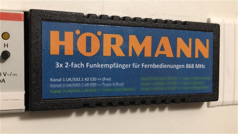

      Achso - inzwischen habe ich mir auch eine "Hörmann Extension" gebaut aber bei dem o.g. von Phoenix Contact passt genau eine Raspberry Pi Platine rein.
      Bei "normalen" Leergehäusen halt nicht.

        Hörmann Extension?
        Koppelst du damit die Hörmann Funkschlüssel an die Loxone an?
      • Wörsty
        Wörsty kommentierte
        Naja war mehr ein Spaß. Aber ja, da sind 3 Stück von den Hörmann 2fach Empfängermodulen drin, die an 6 Digitaleingänge gehen.

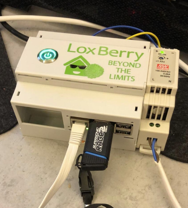

            das Case ist mittlerweile angekommen, so richtig begeistert bin ich allerdings nicht... Der pi wird mit einer Schraube am Gehäuse fixiert, an den USB und RJ45 Ports sitzt das Gehäuse sehr stramm, sodass er vernünftig gehalten wird. Das Netzteil liegt einfach lose in einer kleinen Vertiefung, durch das aufschrauben des Oberteiles sitzt es dann fest.
            Die Anschlüsse für Micro-USB, HDMI und Klinkenstecker sind weit zurückgesetzt und auch ziemlich tief, sodass ein HDMI Stecker nicht mehr angeschlossen werden kann. Gut, dass werden die wenigsten benötigen, dennoch sollten die Ports zugänglich sein, wenn sie im Gehäuse ausgespart sind...
            Das Gehäuse insgesamt wirkt nicht besonders hochwertig, die Spaltmaße sind auch nicht parallel, es bleiben also Spalten, auch wenn das Gehäuse komplett zugeschraubt ist. Am 230V Anschluss ist bei mir auch noch ein kleines Loch im Gehäuse, vermutlich zur Kühlung des Netzteils...

              Habe mir das Din-Case nun auch drucken lassen. Im Moment bin ich auch noch nicht begeistert. Zwei von den kleinen Stegen, die zum Einrasten gedacht sind, sind schon abgebrochen.
              Das mag jetzt am Druck liegen, aber sowohl die Maße für die Öffnung für den Lichtleiter als auch die Nuten zum Einrasten passen von den Spaltmaßen auf den ersten Blick nicht sehr gut.
