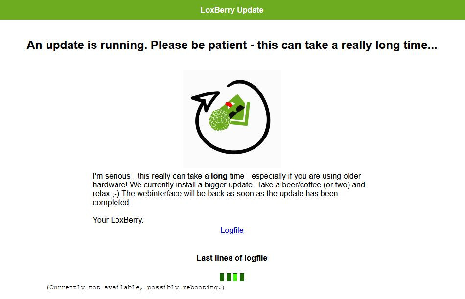

Ich wollte gestern ca. 22:00 Uhr ein Update meines LoxBerrys von 1.4 auf die aktuellste Version machen. Seit dem bekomm ich immer die Meldung, dass das Update wirklich lange dauert Nur bevor ich noch länger warte ... kann es sein, dass das Update wirklich über 12h braucht? Oder hats meinen LoxBerry erwischt? Denn dann setz ich ihn neu auf.
Möglicherweise hat der LB bereits rebootet („Currently not available“), aber Apache nicht gestartet.
Oder aber, die IP hat sich beim Reboot geändert! (Am Router prüfen)
Christian Fenzl du bist mein Held. Sorry, dass ich nicht selbst dran gedacht hab, dass ich die IPs check - sie hat sich tatsächlich geändert und alles funktioniert, wie gewünscht. Vielen Dank für den raschen Tipp!
