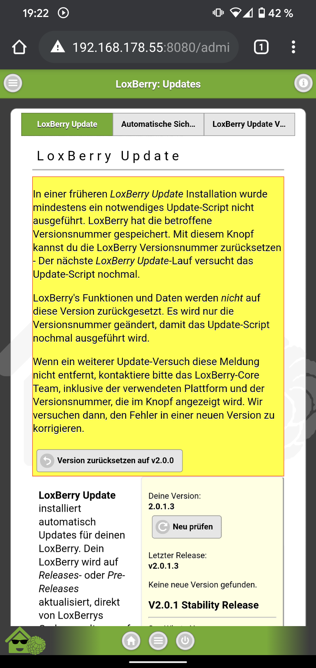

    ich habe ein Problem mit dem Update von 1.4.3 auf V2
    Auf der Update Seite wird geschrieben, dass nur ein Update bis 1.99.99 (Siehe Screenshot) erlaubt sei. Muss ich da irgendwas einstellen, und wenn ja wo?
    Wenn ich dass dann "Erlaube" und auf Installation durchführen klicke, kommt folgende Fehlermeldung (siehe Screenshot).
    Kann mir wer beantworteten, was ich falsch mache? In der Suche habe ich leider nichts gefunden.

    Geh mal zurück auf die LoxBerry Update-Seite mit der grünen Versionsbox. Was steht dort?
      Meinst du diese hier?
        • 11236
        Genau, und wenn du hier „Erlaube...“ drückst, was passiert dann?
        Er sollte die Seite refreshen, die Box ist weg und 2.0.1.3 als neueste Version anzeigen.
          Richtig, dir Seite refresht und sieht dann so aus, also gleich.
          Cache habe ich auch schon gelöscht, von unterschiedlichen Geräten aus habe ich es auch versucht und den Raspi hab ich auch schon stromlos gemacht.
          Hast du ne Idee?

              So Update hat zwar funktioniert, aber nach mehrmaliger"Installation" geht folgender Fehler trotzdem nicht weg.
              Nochmal jemand ne Idee?

                • 6313

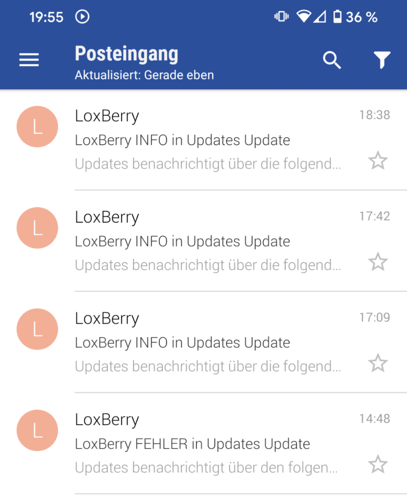

                Und Du hast auf die Version 2.0.0 zurückgesetzt und das Update nochmals durchlaufen lassen? Danach ist diese Meldung noch immer da? Und das Update selbst keine Fehler gemeldet?
                  Richtig, bekomme auch ne Mail, außer beim ersten Mal, dass das Update erfolgreich war Klicke auf die Grafik für eine vergrößerte Ansicht
