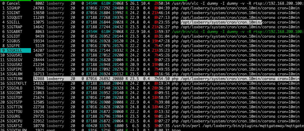

                      • 2554
                      #41

                      Nach ein paar Tagen steigt aber die Last meines Loxberrys auf > 20, weil die PHP Prozesse nicht korrekt beendet werden, so zumindest siehts für mich aus:

                      Hat jemand einen Tipp woran das liegen kann?
                      Grüße!

                        Wenn du das Script so ausführst wie im Srcreenshot (php /opt/..... ), bleibt es dann evt. am Schluss stehen ohne Prompt-Rückgabe?

                          Hm, sieht soweit gut aus würde ich sagen, sowohl als root wie auch als loxberry:
                          loxberry@loxberry:/root $ php /opt/loxberry/system/cron/cron.10min/corona cron=10min
                          LoxBerry XL Version 2.2.1.2
                          Miniserver 1 (Smarthome-1) accessible by $ms1
                          Miniserver 2 (Smarthome-2) accessible by $ms2
                          Miniserver 3 (Smarthome-3) accessible by $ms3
                          MQTT (localhost) accessible by $mqtt
                            • 11238
                            #44
                            Kannst du mal das hier als loxberry mehrfach ausführen:
                            cd / && for f in /opt/loxberry/system/cron/cron.10min/*; do ($f cron=10min > /dev/null 2>&1 &); done
                            Ich hoff, das lässt sich auch so ausführen.
                            Das ist, was wir alle 10 Minuten von Cron ausführen lassen.
                            https://github.com/mschlenstedt/Loxb...lbdefaults#L10
                              • 2554
                              #45
                              sieht soweit auch gut aus, würde ich sagen:
                              loxberry@loxberry:/ $ cd / && for f in /opt/loxberry/system/cron/cron.10min/*; do ($f cron=10min > /dev/null 2>&1 &); done

                              Wenn ich die Anfragen per Shell mit Ausgabe eingebe, kommen aber Fehler, vermutlich ein Rate Limit des Servers.

                              PHP Warning: file_get_contents(https://api.corona-zahlen.org/districts/07143): failed to open stream: HTTP request failed! HTTP/1.1 502 Bad Gateway

                              Würde ja sagen das könnte der Grund sein, aber der Cron läuft im Normalfall ja nur einmal alle 10 Minuten.
                              Hab das ganze jetzt mal auf stündlich gestellt, vielleicht bringt das ja schon was.
                                Das Komische ist, dass der Prozess da bleibt. Wenn ein Fehler kommt, sollte der Prozess sterben und weg sein.
