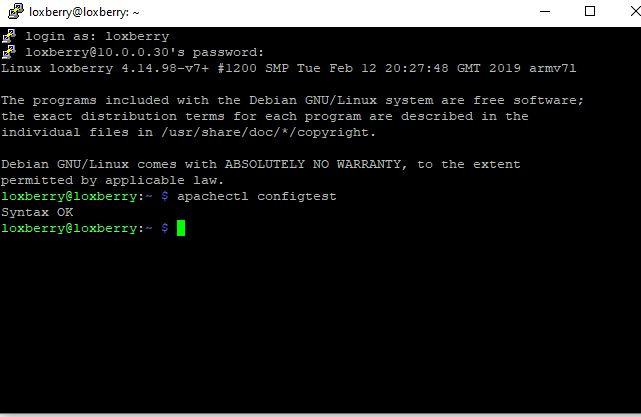

          Wollte jetzt nach Ewigkeiten wieder mal die Weboberfläche des Loxberrys öffnen.
          Leider komme ich nicht mehr hinein.
          Firefox bringt folgendes:
          Cannot GET
          Node red funktioniert ohne Probleme (habe da aber einen anderen Port)

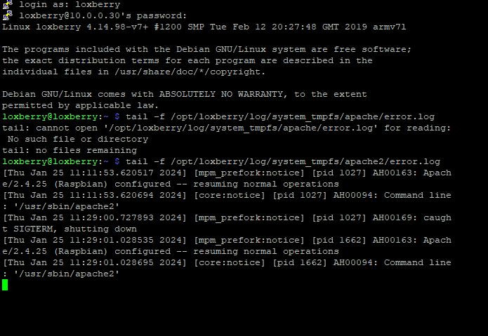

          Habe ein paar screenshouts mit putty gemacht :
            • 6318
            Der Apache schmiert mit Sigterm ab. Vermutlich SD defekt
            • Asd1234
              • 03.01.2016
              • 279
              Achso. Ich war der Meinung das nur die Web Oberfläche nicht mehr geht.
              Wenn ich das jetzt richtig verstehe geht loxberry generell nicht mehr.
              Stimmt das so?
              Ich verwende eigentlich momentan nur Node Red für Alexa.
              Könnte es was bringen die SD Karte zu klonen und
              dann die geclonte zu probieren ?
