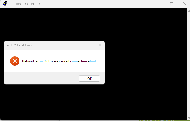

    Hi zusammen,
    mein seit Jahren laufender Loxberry will mich neuerdings nicht mehr per SSH/PuTTY reinlassen. Ich habe mich schon länger nicht mehr eingeloggt und zwischenzeitlich den Rechner gewechselt, inkl. Windows 11 Installation statt Win 10 wie bisher. Nu will es nicht mehr...
    Loxberry Version:2.2.1.2

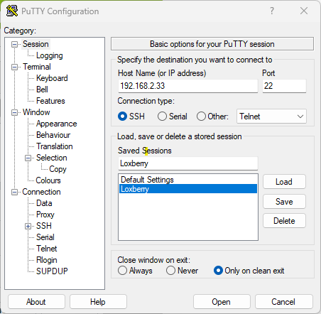

    PuTTY 0.77 auf Windows 11 frisch installiert (32&64 Bit probiert)

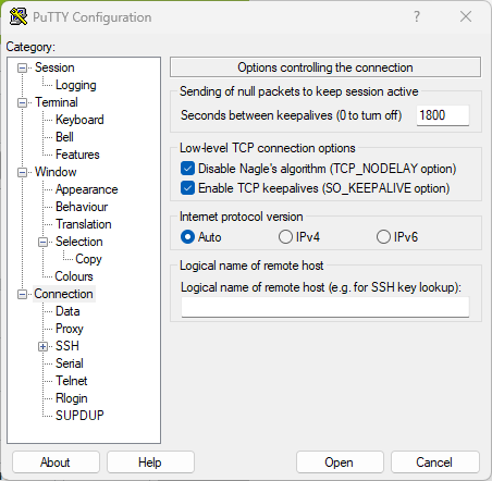

    Ich habe ein wenig im Loxwiki und einschlägigen Foren gestöbert und die Connection auf Anraten etwas angepasst, aber bislang ohne Erfolg. Hat jemand eine Idee wo ich ansetzen kann?
    Klicke auf die Grafik für eine vergrößerte Ansicht  Name: Screenshot 2022-10-24 154809.png Ansichten: 0 Größe: 29,7 KB ID: 362402 Klicke auf die Grafik für eine vergrößerte Ansicht  Name: Screenshot 2022-10-24 154838.png Ansichten: 0 Größe: 28,0 KB ID: 362403 Klicke auf die Grafik für eine vergrößerte Ansicht  Name: Screenshot 2022-10-24 154900.png Ansichten: 0 Größe: 10,7 KB ID: 362404

    Also ich stell da gar nichts ein. Ich gebe nur die IP Adresse ein und klicke auf "Open".
    • MarcusS
      • 389
      Ja, stimme dir zu. Bisher habe ich das auch genauso gemacht und hatte nie Probleme. Jetzt laufe ich zunächst mit einem frischen out of the box PuTTY zunächst in den Fehler "Remote Side unexpectedly closed connection". Zu diesem Fehler gibt es die Empfehlung ein paar Einstellungen zu ändern. siehe Screenshot 2. Dann kommt es jedoch zu dem oben genannten Fehler. Ich habe gerade noch mal auf einem anderen Rechner (leider auch Windows 11) getestet und laufe in das selbe Problem. Reboots bei den Clients und auch beim Loxberry helfen leider auch nicht.

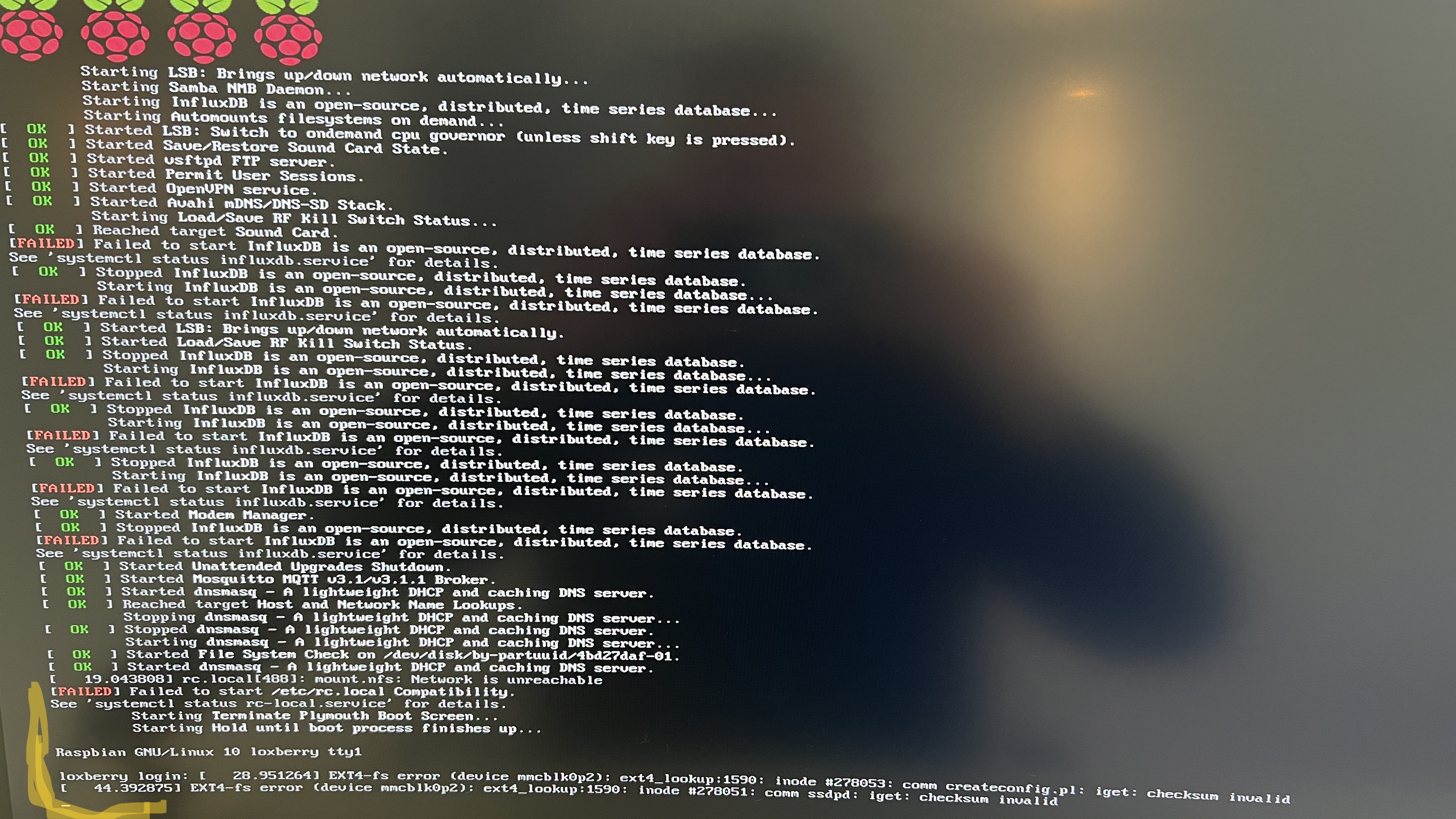

            Ich habe gerade auch noch mal meinen alten Rechner aus dem Keller geholt und wieder angeworfen. Den ich bisher immer dafür genutzt habe. Gleiches Thema. Zumindest ist Windows 11 nicht schuld.:-) D. h. ich muss am WE wohl mal den Raspi aus dem Schaltschrank holen und an Monitor, Tastatur anschließen. Was empfehlt ihr mir? Kann man dann irgendwas reparieren/ neu installieren oder kontrollieren? Sorry, meine Linux Kenntnisse sind mittlerweile eingerostet.

            Das kann auch ein SD-Problem. Sowas passiert auch, wenn das User-Homedir ein Problem hat.
              • 2554
              Monitor und Tastatur dran, Kiste im Single Modus booten und einen fsck laufen lassen - das wäre wohl das nächste was Du tun solltest. Wenn das nicht hilft in der Single Connection mal die syslogs durchschauen, warum Dein SSH spackt. Dort solltest du ja was sehen, entweder SD Fehler oder so wie svethi vermutet, wenn der SSH Connect fehlschlägt weil z.B. UserDirs fehlen.
              • MarcusS
                • 389
                Beim Booten kommen bereits ein paar Checksum Fehler. Ich werde gleich mal versuchen ein Image zu ziehen und auf eine neue SD Karte zu übertragen. Ihr hattet wohl den richtigen Riecher...

                  SD kaputt

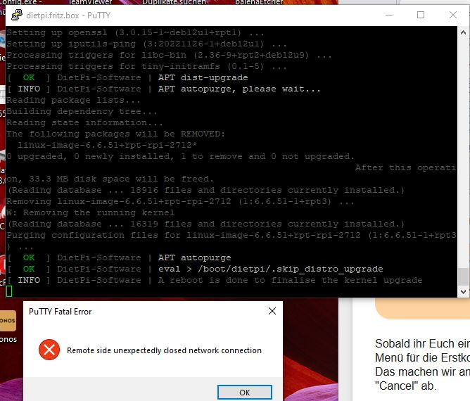

                      da mein alter Raberry 3 mi Loxberry nach 2-3 jahren nicht mehr funktioniert hat und ich einige (viele) Stunden daran gessen habe das Probelm zu fixen, habe ich jetzt mal investiert (:-) und mir einen neunen Raberry PI 5 und eine neune SD karte 32 GB (scanDiskultra)+ Rasberry Netzeil gekauft, damit ich entlich wieder Loxbery nutzen kann. Rasberry hängt im Netzwerk.
                      ich hatte gehofft mit der super Anleitung schnell wieder das System zu installieren, jedoch bekomme ich bei der Putty Installation auch diese Fehlermeldung. Ich habe jetzt zwei mal mit Echter die SD carte neu geflascht, aber immer an der gleichen Stelle bekomme ihc diese Fehlermeldung....
                      Was könnt dieses sein? hat einer eine Idee ?
                      VG Olaf
                        • 11237
                        Da steht, dass er rebootet. Kommt er nicht mehr hoch? Bildschirm anschließen und schauen...

                          Hallo Christian, leider habe ich nicht die Möglichkeit direkt an den Rasberry ein Monitor anzuschliessen. Wie kann ich auf den Rasperry via Netzwerk zugreifen? Danke Olaf
                          Update,jetzt komme ich mit Putty wieder rauf und es geht weiter... Danke !!!
