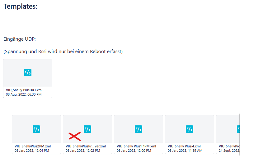

                Gen1 hab ich kein Template gebaut aber das von #6 schaut nach Gen 2 aus:
                Shelly Plus per UDP - LoxWiki - LoxWiki (atlassian.net)
                Klicke auf die Grafik für eine vergrößerte Ansicht  Name: image.png Ansichten: 0 Größe: 23,7 KB ID: 400923
                Das Problem ist eher dass man den Status nicht in einen Baustein Lichtsteuerung oder Automatikjalousie bekommt.
                Die EIB Bausteine bieten dafür einen pos Eingang mit dem Nachteil dass er nicht Automatisch ist!
                Zuletzt geändert von AlexAn; 18.08.2023, 17:01.

                  Wenn ich die Eingänge 1u 2 nehme geht es allerdings muss ich dann im Shelly das Relais trennen was blöd ist wenn das WLAN abgeschaltet wird. Deshalb wollte ich den Relais Status Probieren. Leider gibt der Shelly in deiner Vorlage diese Daten nicht aus.
                    Gen1 oder 2?
                    konkret Position?
                • Markus Mette
                  • 18.08.2023
                  • 15
                  Woran kann ich das erkennen? Was meinst du mit Position ?
                    Steht ein Plus am Gehäuse oder in der ID?
                    Sonst kannst du gar nicht das richtige Template auswählen!
