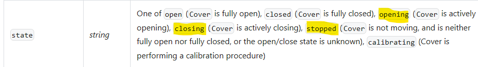

    Das wird nicht bringen da das für die Gen1 ist und das ist ganz anders aufgebaut.
    Die Befehlserkennung kann nur mit dem Arbeiten was gesendet wird und da ist das Relais selbst nicht dabei weil die Plus2PM im Cover Modus ist.
    The Cover component handles the operation of motorized garage doors, window blinds, roof skylights etc. It uses Cover as RPC namespace and provides the methods:
    Relevant für die Bewegung wäre das hier:

      ok und was wäre das für ein Befehl den ich eintragen muss bei loxone für opening und closing ? Ich bin leider erst neu in der Materie Skripting
        • 4330
        Hab leider keinen Rollladen an einer Shelly!
        Brauch die UDP Ausgabe wenn sich der Motor bewegt.
        Ganze Zeile im UDP Monitor kopieren mir per Text Datei unverändert schicken.
